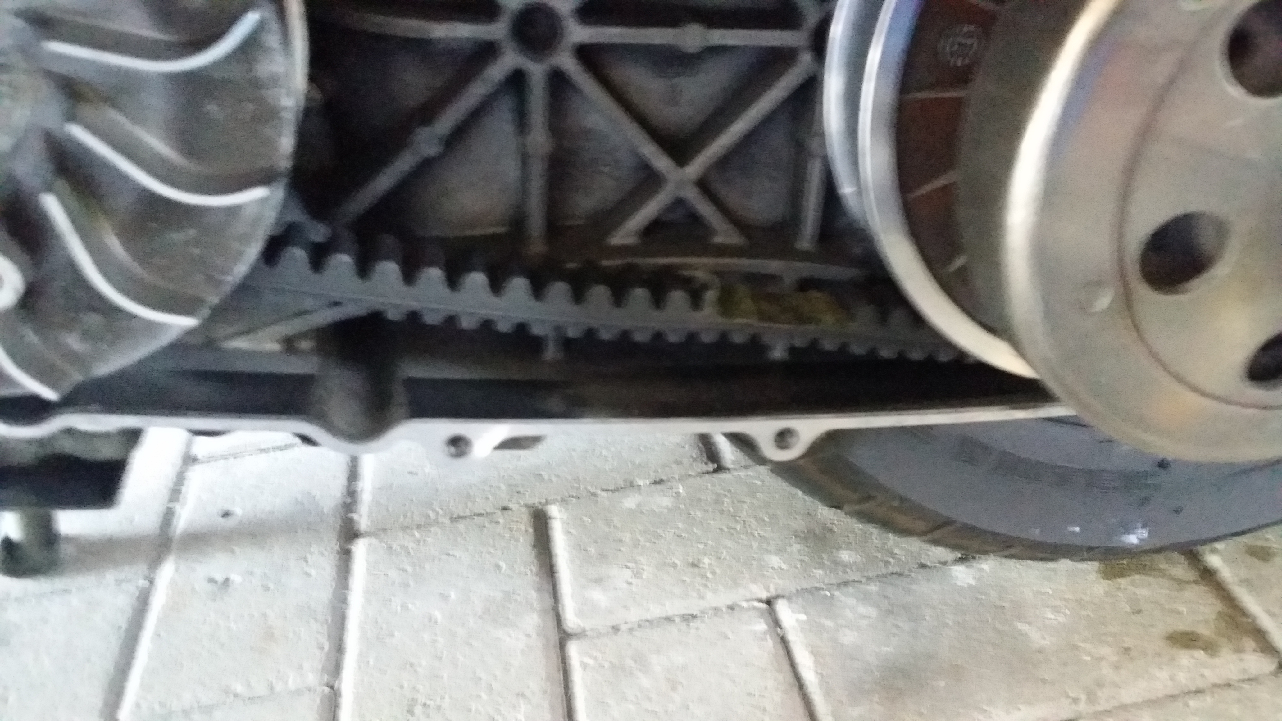

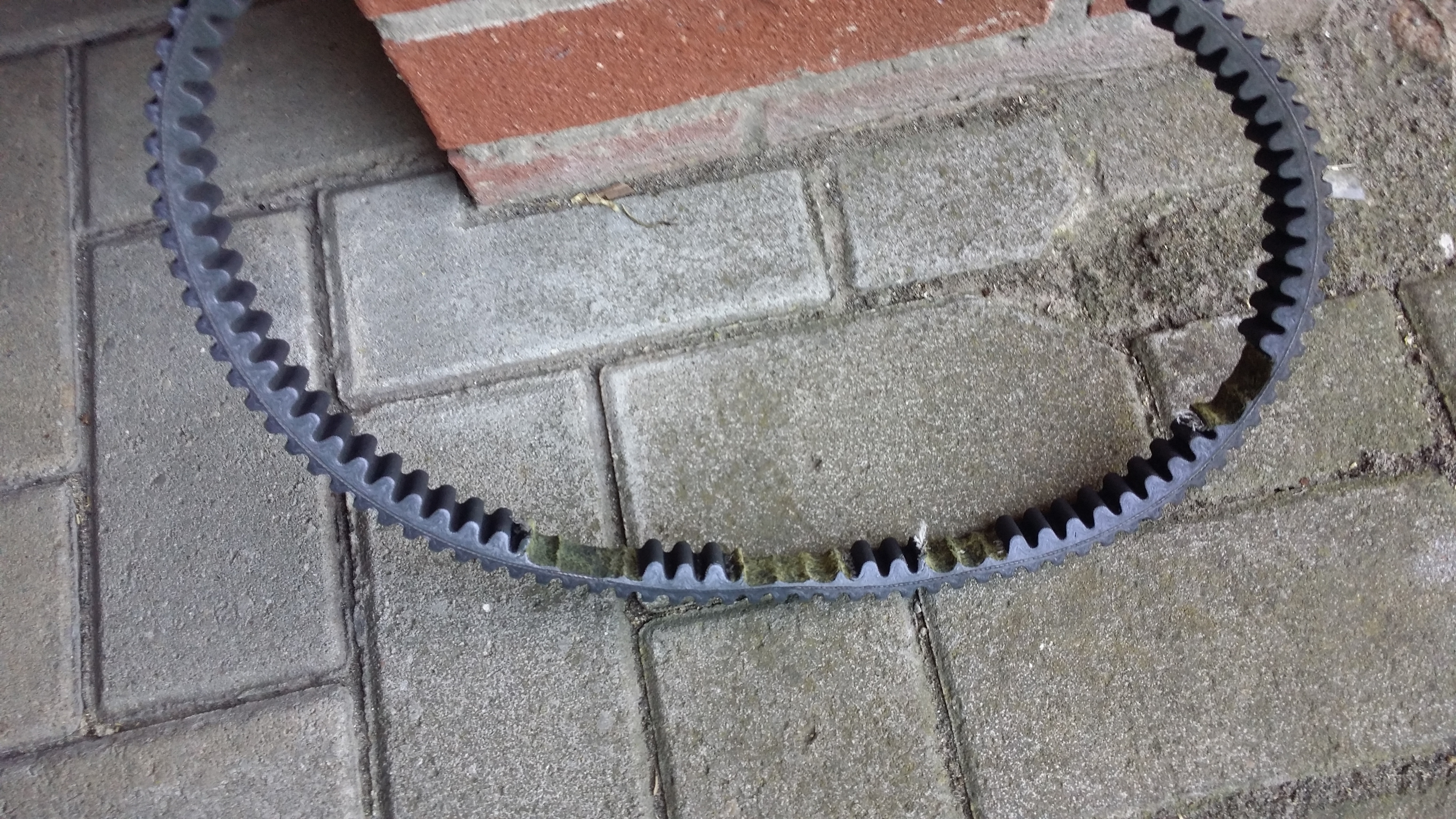

Bei.schwereren Rollen sollte man aber eines bedenken, der Riemen hat umlaufend eine Fixlänge und wird am Antrieb auf einen größeren Durchmesser laufen,dafür um so tiefer in die Kupplungsriemenscheibe.
Die Gefahr das der Riemen wegen des kleineren Durchmesser schneller verschleißt,ist daher um so höher.
Das er dadurch früher in den senkrechten Teil der hinteren Kupplungsriemenscheibe gerät und Zähne aus dem Riemen gerissen werden aber auch,unter der Voraussetzung das permanent die höhere Geschwindigkeit bis an den Begrenzer ausgenutzt wird.
Hat also alles seine Vor-u. Nachteile die man rechtzeitig ins Auge fassen sollte.
Wie so ein Ausriss der Zähne am Zahnriemen aussehen kann,zeigen die beiden Fotos unten.
Der Vorbesitzer wusste nicht mehr genau wann er den Riemen gewechselt hatte,nachdem ich ein ungutes Gefühl bekam bestätigte sich dieses.
Der Riemen,ein Malossi Kevlar, hatte mittlerweile knappe 20.000 km gelaufen mit 14 gr. Pulley wie sich später herausstellte. (Glück gehabt :D )
