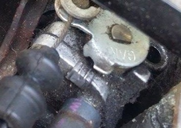

So, eine letzte Frage zur Ölpumpe (Hoffe ich)
Ich habe in einigen Videos gesehen, wenn ich die Ölpumpe manuell betätige also den Zug ziehe und einige Stunden unter Spannung halte, sollte die dann auch fördern, bei laufendem Motor.
Und wie stelle ich die richtig ein? Bei mir sehe ich keine Markierung

Die richtige Einstellung ist Vollgas ( Motor aus ) , dabei die Blechnase an der Pumpe auf die mittlere der drei Strichmakrierungem am Pumpengehäuse ausrichten , in dem man die Kontermuttern am Zug einstellt .

3 Markierungen? Blechnase?
Hier mal ein Bild meines alten Motor, so ist es derzeit im Standgas eingestellt

Und jetzt gibst du Vollgas ( ohne laufenden Motor ) und dann muss der Blechpfeil auf dem mitteren Streifen stehen .
