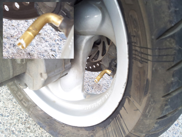

Wie soll man rechtlich mit einer Reifenwerkstatt umgehen die einem so Reifen montieren?
Die Folgen können am abgeschliffenen Ventil sehr gut erkannt werden.
Der zwangsläufige Plattfuß kam glücklicherweise bei Langsamfahrt in einer Kurve!
Was mag die Werkstatt geritten haben, hier ein LKW-Ventil einzusetzen?

Wenn man das Ventil in die Mitte dreht , passiert das nicht .
Zum Prüfen kann man das Venbtil verdrehen und dann wieder zurückdrehen .
