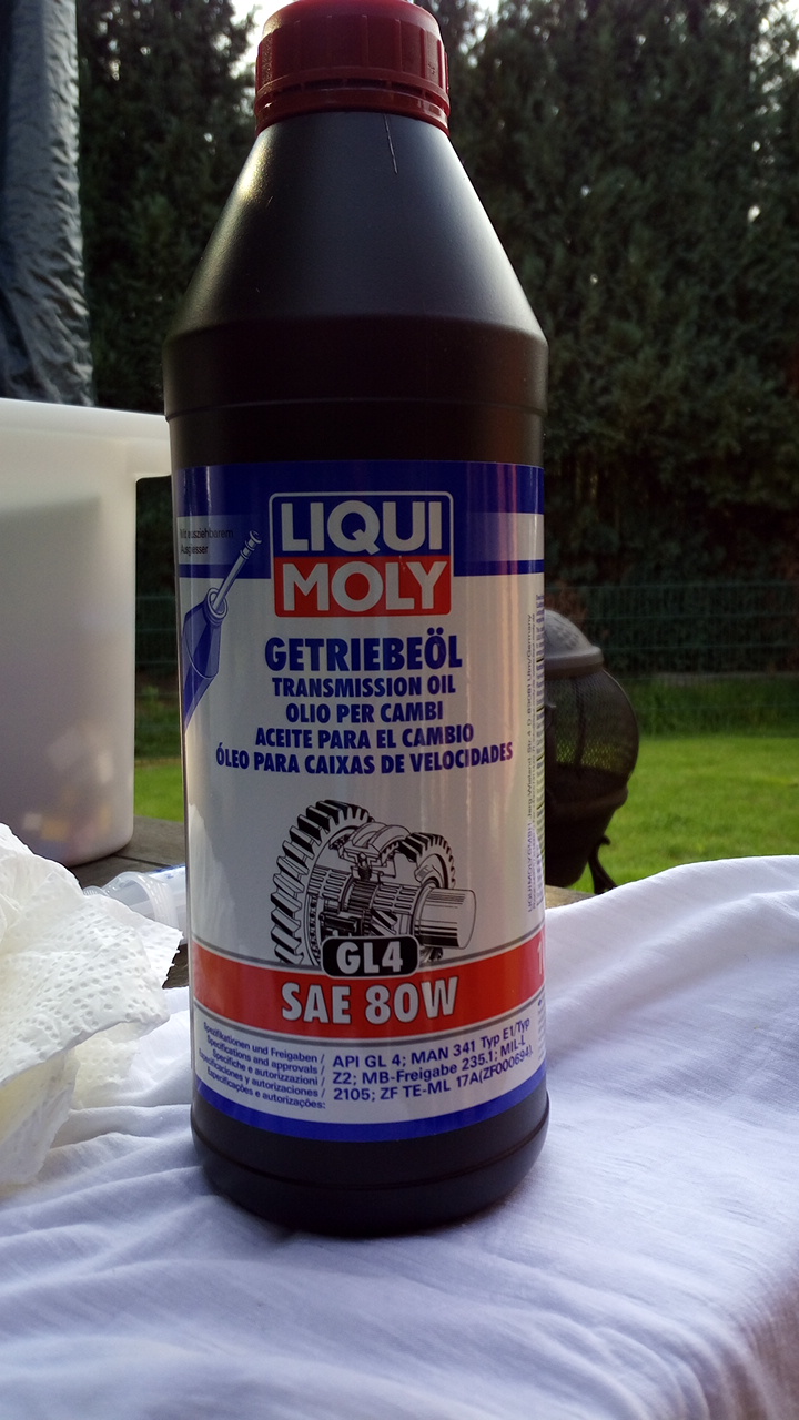

kann mir irgendeiner sagen, ob dieses Öl für meinen Yager GT 125 e3 geeignet ist?
Liqui moly SAE 80W GL4 Art.Nr.1020
Vielen Dank
Beiträge: 17779
Hat sich bedankt: 1436 Mal
Danksagung erhalten: 2040 Mal
Re: Betriebs- und Verbrauchsstoffe, meine Fragen dazu.
Getriebeöl , ja , sollte passen , wenn nicht auf der Rückseite draufsteht "nur für HYPOIDANTRIEBE "
yager200
Beiträge: 1622
Hat sich bedankt: 34 Mal
Danksagung erhalten: 49 Mal
Beitrag von yager200 »
hi,
das getriebeöl kannst du benutzen.
es gibt auch einen ölwegweiser bei liqui moly,versuchs mal
der yager gt 200i ist auch aufgeführt.
gruss uwe
