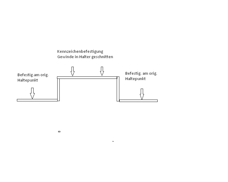

Ich kenne die Baulichen Gegebenheiten nicht bei dem People, aber bei dem Yup meiner Tochter habe ich es folgendermaßen gelöst:
An die orig für das Kennzeichen vorgesehene Stelle habe ich mir ein Alu blech wie einen Griff gebogen, und dieses an den orig. Punkten verschraubt.
Durch mein angefertigtes Blech, habe ich nun die Möglichkeit unser Versicherungsschild an den orig. Löchern des Schildes zu befestigen........ich habe einfach in meinen Halter die passenden Löcher gebohrt, und Gewinde reingeschnitten. Der Schilderwechsel ist jetzt in 23,8 Sekunden
erledigt mit nur einem Schraubenzieher
Ich bitte meine Zeichenkünste zu ignorieren, das war das was Paint hergab:D
