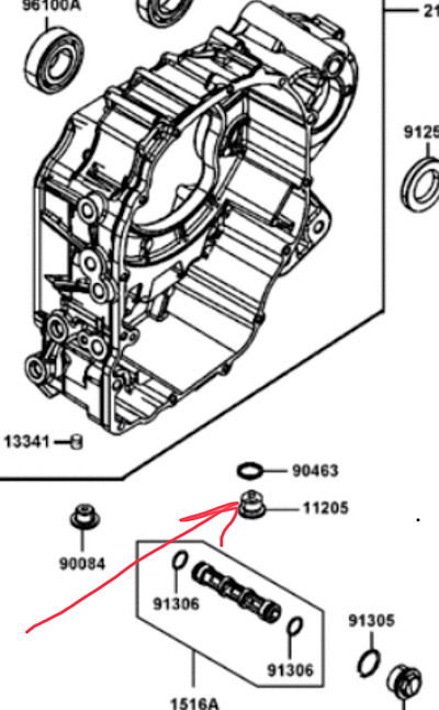

Jetzt habe ich sie doch noch gefunden. Man kann vielleicht erahnen wo sie jetzt sitzt. Ich vermute sie irgendwo an der Unterseite hinter dem hinteren Ölsieb. Vielleicht lege ich mich die Tage mal mit einem Spiegel unter den Roller und suche genauer.
Die Teilenummer der Schraube lautet: 11205-PSA6-E00 und kostet unter 7€.

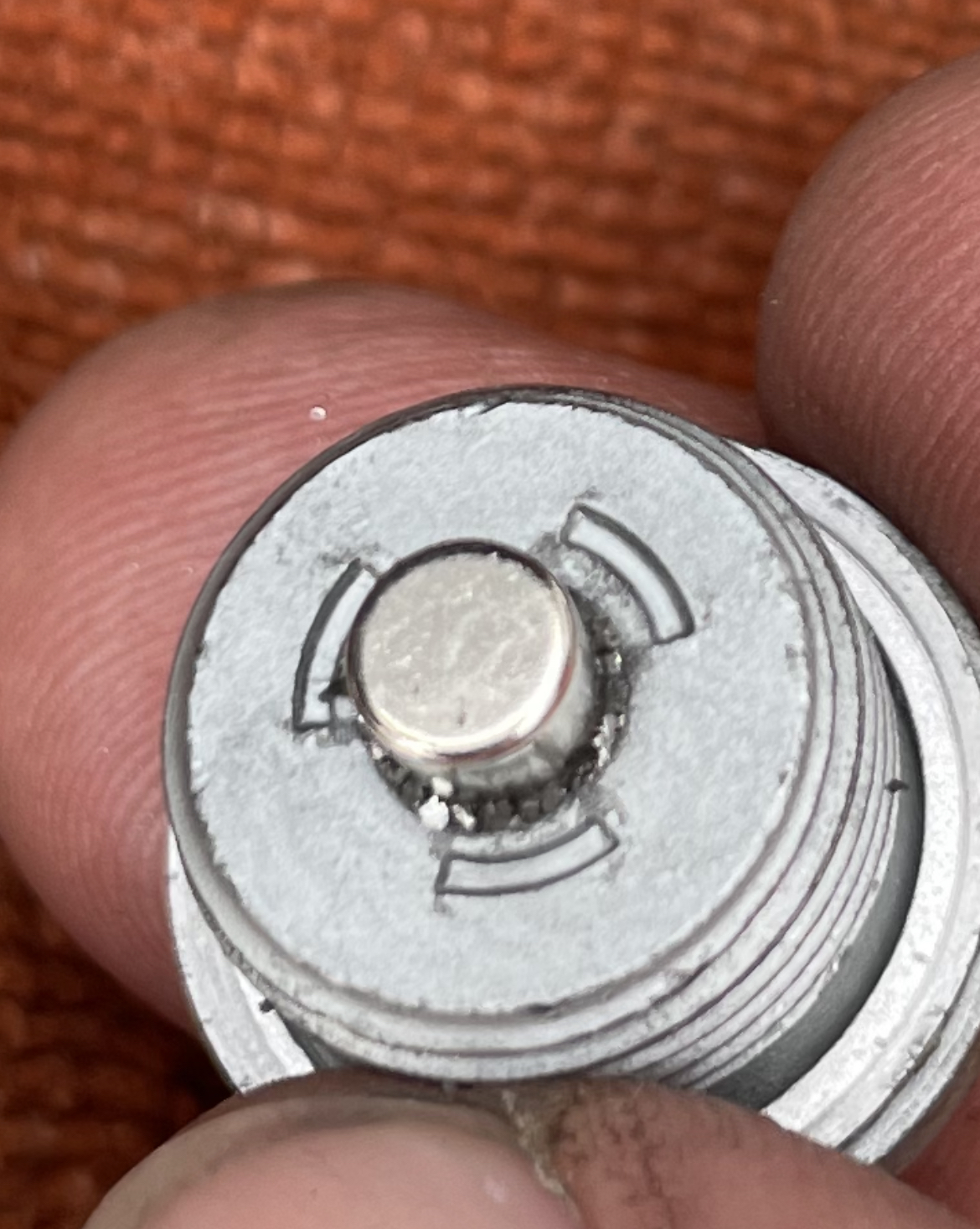

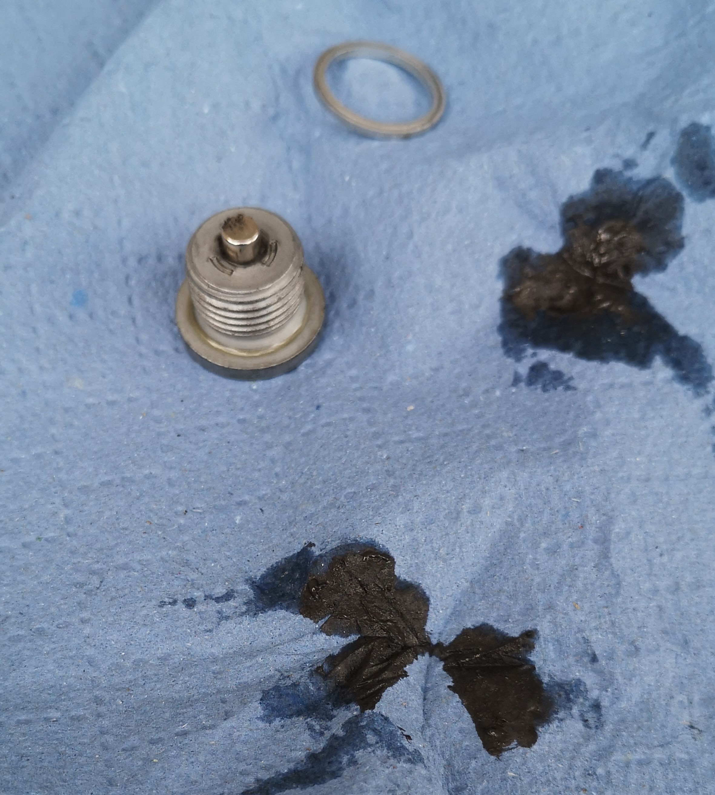

Hi. Habe mich gestern beim Ölwechsel auf die Suche nach der Magnetschraube gemacht. Sie befindet sich hinter der hinteren Ölablass-Schraube - siehe Foto. Auffällig ist die Magnetschraube auch wegen des silbernen Dichtrings. Hab jetzt ca. 2.000km auf dem AK und die Magnetschraube war schon ziemlich mit magnetischem Abrieb belegt. Ich dachte zuerst der Magnet sei pilzförmig, aber das war alles Abrieb. Hab leider erst nach dem Saubermachen der Schraube ein Foto gemacht, aber die Menge des Abriebs ist dort deutlich zu erkennen. Wäre auch möglich, dass der viele Abrieb noch von der Einfahrzeit des Motors stammt. Ich werde die Magnetschraube aber nun bei jedem Ölwechsel ausbauen, inspizieren und reinigen.

Sollte der Kupplungsabrieb auch magnetisch sein wäre da eine gewisse Ablagerung normal.
Der Abrieb ist (glaube ich) etwas goldfarben.
Der hintere Teil wo die Magnetschraube drin ist, ist der "Getriebe-Bereich" vom Ölkreislauf. Also mehr Getriebe- und Kupplungsabrieb als Nockenwelle
Nachtrag:
beim letzten Ölwechsel einmal an der Schraube geschaut. Es sieht sehr nach Kupplungsabrieb aus. Große andere Metallstücke waren zum Glück nicht dran .
Nachtrag:
