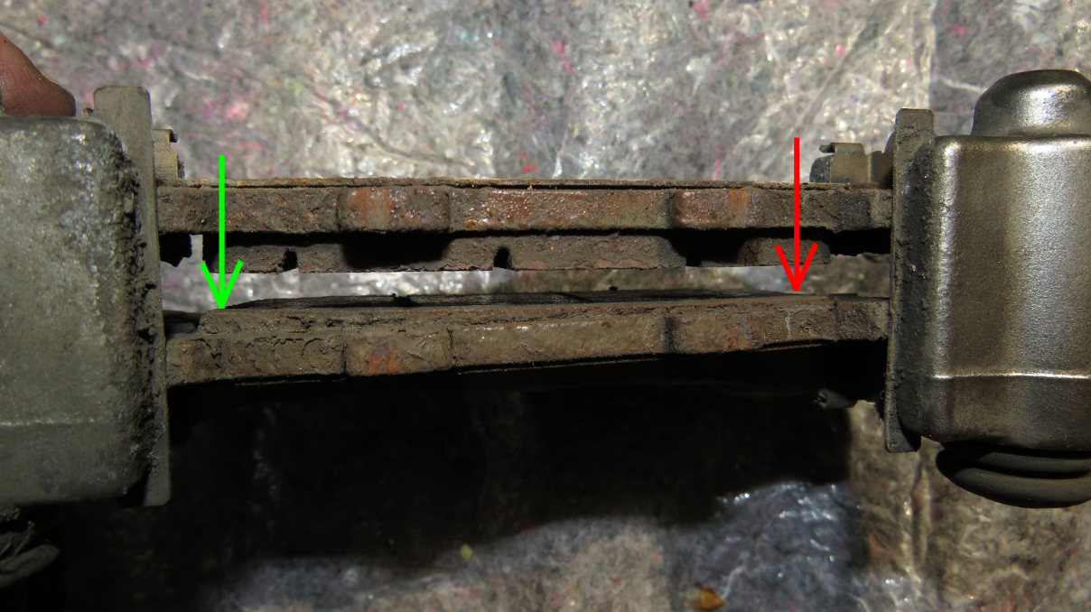

Seit dem Kauf vom Händler mit ca. 2200 Km letztes Jahr ließ sich der Bremshebel für den hinteren Bremssattel fast bis zum Anschlag durchziehen und die Bremswirkung war ungenügend. Der Widerstand des Hebels war wie als wenn man Luft zusammendrückt. Die Vorderradbremse war in Ordnung. Mich wunderte, dass der Roller so zum Verkauf noch TÜV erhalten hat. Zuerst dachte ich es wäre Luft im System und habe versucht zu entlüften. Das brachte nichts, außer unnötige Kosten für Bremsflüssigkeit. Dann noch die üblichen Tricks, die man zum Thema lesen kann wie: "über Nacht feststellen" usw.
Keine Besserung. Dann fuhr ich entnervt zu einer Kymco-Werkstatt hier in Hamburg. Antwort: Das ist normal. Der Weg ist ja auch länger als bei der Vorderradbremse. Trotz der Stahlflexleitungen? Antwort: Ja!
Ich habe mir dann extra ein Entlüftungskit besorgt und die Bremse auseinandergenommen. Das Ergebnis findet ihr im Anhang. Der eine Belag ist einseitig(!) bis auf die Trägerplatte runter. Auf der anderen Seite des gleichen Belags ist noch eine Verschleißmarke sichtbar. Der andere Belag ist dem Kilometerstand von jetzt ca. 4200 entsprechend normal abgenutzt und weit im Limit. Ich habe alles instandgesetzt, neue Beläge natürlich und wieder montiert. Der Hebel greift jetzt sofort und hat einen tollen Druckpunkt. Die Bremswirkung ist brutal . So wie ich es mag. Offensichtlich hatte ein Kolben geklemmt.
Mein Fazit: Da ich den Roller durchgängig fahre, werde ich die Bremse ab jetzt jedes Frühjahr einmal instandsetzen.

Jetzt nach 15000 Km ein vergleichbares Schadensbild wie damals 2017 - trotz regelmässiger Wartung zweimal im Jahr. Der Bremskolben liess sich diesmal nicht mehr zur Mitarbeit überreden und ein Führungspin hatte gefressen. Gestern alles erneuert- Sattel inklusive Kolben und Beläge. Viel Geld, aber angesichts meiner täglichen Kurzstrecken im Stadtverkehr doch auch relativ. Der Roller hat nun auch schon einige Winter und Jahre ohne Wartung hinter sich.
Top ist ja auch wirklich die Ersatzteilversorgung. Montag bestellt und Mittwoch schon geliefert. Muss auch mal gesagt werden
