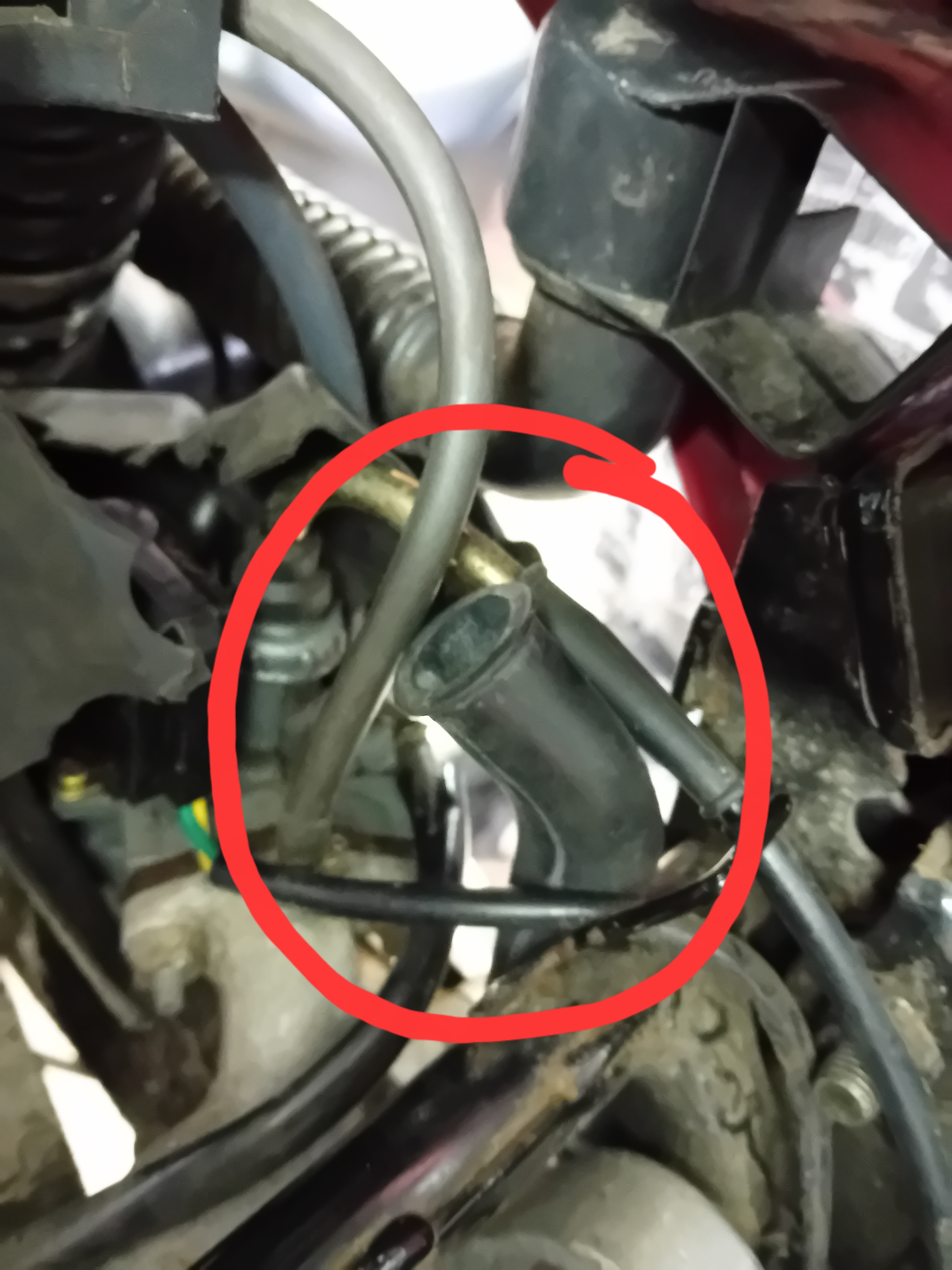

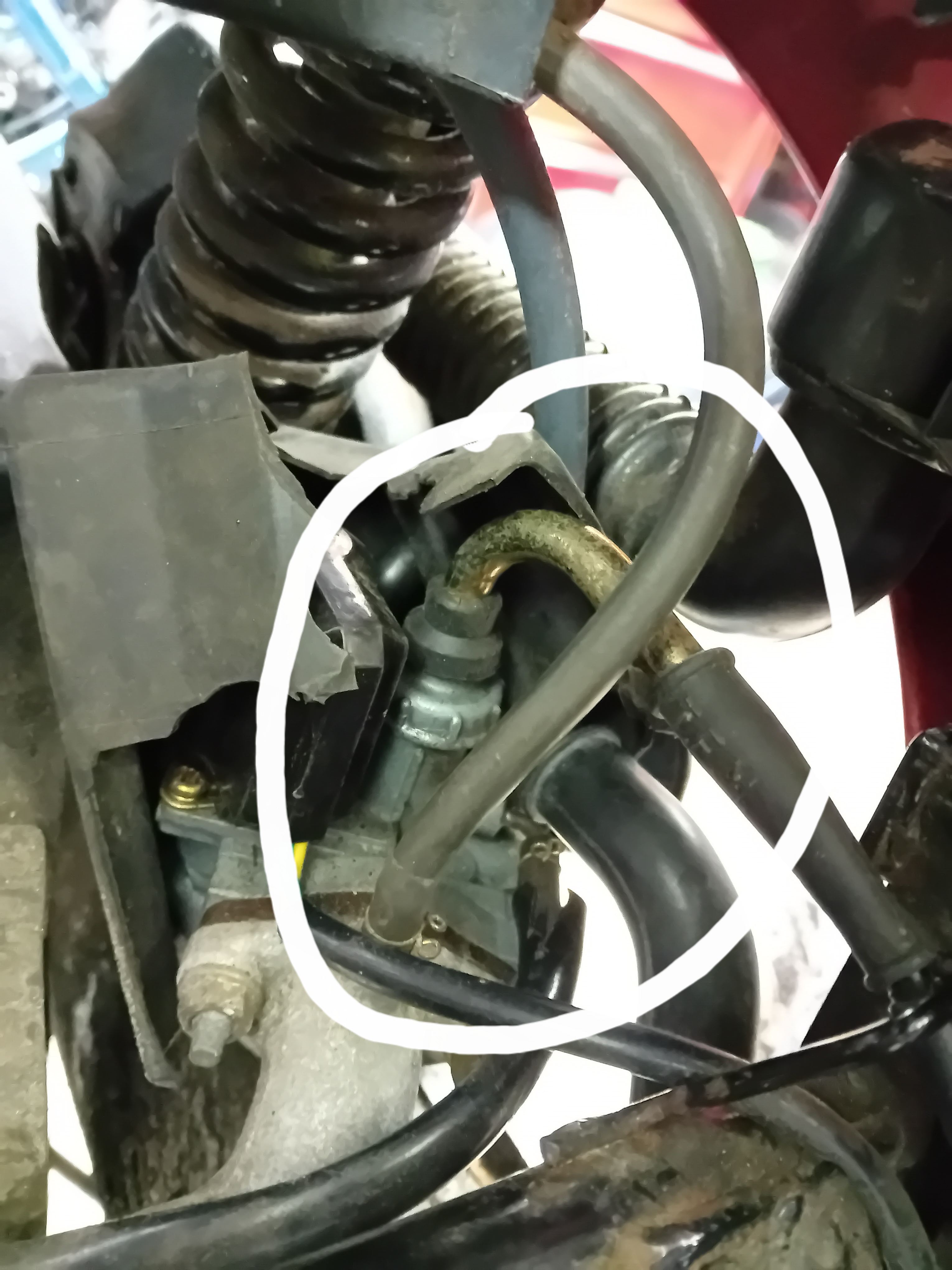

Mir war aufgefallen das dieses Bogenteil (vllt ein Bowdenzug) sehr locker und wackelig auf dem Vergaser sitzt (Foto)
Was hat dieses Schlauchende das wohl nirgends drauf gesessen hat und vom Zylinder kommt für ne Aufgabe (Foto)

<Vergaser Heizung, der gehört in das Loch von der Vergaserhaube> Haube ?! Ist das dieser Gummiüberzieher ?

Der Schlauch kommt in die Gummihülle um den Vergaser ( Vorwärmung ) , der Gaszug kann im Schieberdeckel durchaus wackeln . Der Deckel muss aber fest mit dem Vergaser verschraubt sein .
