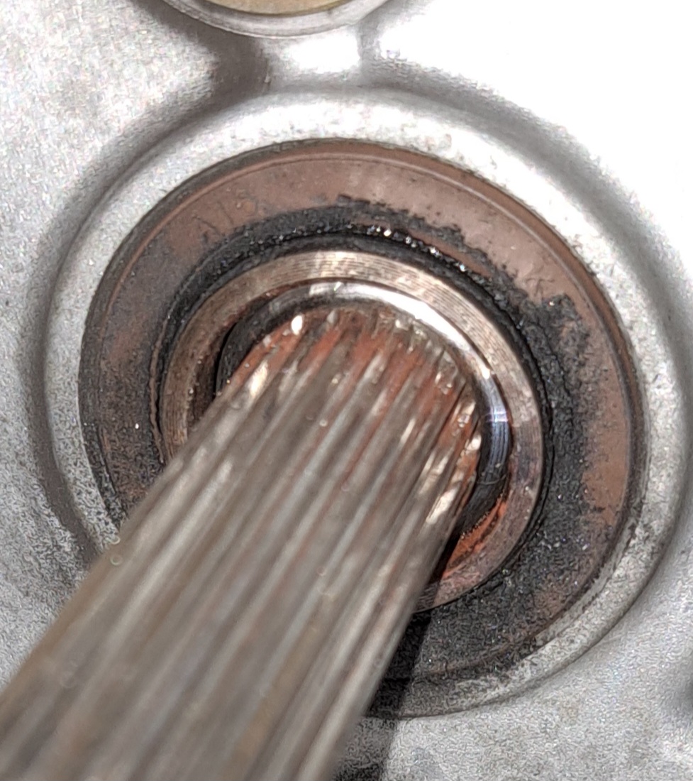

Re: Kugellager und Simmerring linksseitig tauschen KW
Hier mal ein foto
- 20231001_104928.jpg (305.55 KiB) 961 mal betrachtet
Nobse ...Rollerhypochonder
- Beiträge: 11155
- Hat sich bedankt: 306 Mal
- Danksagung erhalten: 721 Mal
Ich würde nur den Wellendichtring wechseln. Das Lager sieht bestimmt noch gut aus wenn der Dreck weg ist. Solange noch alle Kugeln an ihrem Platz sind und es keine Stimmen macht, würde ich es lassen. Ansonsten ist es ein Akt ihn zu machen.
