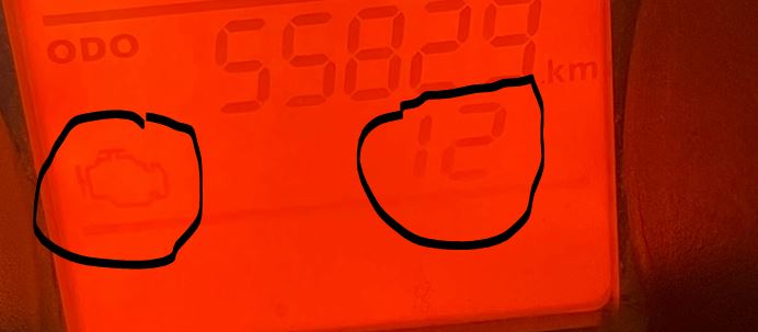

ich bitte um Hilfe für einen
Kymco Downtown 300 Baujahr 2010
was beteutet auf dem Dysplay der Fehlercode 12 (siehe Anhang: Links ist das Motorsymbol und Rechts die ZAhl 12)
Seitdem erhitz sich die Motortemparatur aum MAX und der Lüfter springt nicht an,
Thermostat wurde schon gewechselt.
ICh glaube das der Wasserkreislauf nicht in Ordnung ist,
bei laufenden Motor den schlauch getrennt und es kamm kein Wasser raus,
obwohl der Kühl-Behälter auf MAX ist
DANKE für die HILFE IM VORAUS

Re: Fehlercode 12, Kühlanzeige auf MAX
Vielleicht ist die Verbindung Kühlbehälter / Kühlkreislauf zu. Mal kontrollieren!!
Wenn kein Wasser mehr im Kreislauf ist, geht der Lüfter nicht an.
Füll mal den Kreislauf wieder manuel auf und guck mal was passiert.
Du wirst aber wahrscheinlich irgendwo Wasser verlieren.
Wenn äußerlich nix zu sehen ist, kann das durchaus auch über die Kopfdichtung verschwinden.
......Lempi
Hallo Lempi007
ja Du hast recht, habe Wasser verloren ohne das ich es gemerkt habe.
Die Fehlerquelle war der Wassereschlauch zwischen thermostat und Wasserpumpe
Schlauch gewechselt Kymco-Kühlwasser(Pro 1 Liter 14,50 Euro kann schon teuer) aufgefüllt
und die Termparatur steigt nicht an und der Lüfter läuft auch
DANKE FÜR DEN TIP ECHT SUPER DU HAST DEN FEHLER SOFORT ERKANNT
Was bedeutet der Fehler 12 ??
Habe versucht laut anleitung den FEhler zu löschen hat aber nicht geklappt
- Hauptständer stellen
- Zündung eingeschaltet für 10 sec
- Gasgriff schnell aufgedreht für 10 sec
- 10 sec warten
- Zündung ausgeschaltet.
Leider ist der FEhler 12 immer noch im Display und die Motorkontollleuchte ist immer noch an
Bei den Ohmwerten fehlt das 'k' für Kiloohm und der Punkt muß als Komma gelesen werden, d.h. bei 40 °C Kühlwassertemperatur hat der Temperatursensor einen Sollwiderstandswert von 1136 Ohm bzw. 1,136 Kiloohm. Der Kühlmittelsensor ist auf dem Foto mit WTS (Abk. für Water temperature sensor) bezeichnet. ECT (Abk. für Engine coolant temperature) meint dasselbe.
Haben nach deinem Reset die Anzeigen kurz geblinkt??omron67 hat geschrieben: 23.09.2023, 15:09 Was bedeutet der Fehler 12 ??
- 10 sec warten
Siehe Bild von erstet EMAIL
Wenn nicht war der Reset nicht erfolgreich. Dann noch mal .....und auf die Anzeige achten!!
......Lempi
Hallo Lempi,Lempi007 hat geschrieben: 23.09.2023, 20:46Haben nach deinem Reset die Anzeigen kurz geblinkt??omron67 hat geschrieben: 23.09.2023, 15:09 Was bedeutet der Fehler 12 ??
- 10 sec warten
......Lempi
DANKE für die Info
habs heute noch einmal versucht mit EXAKTEN 10 Sec und es hat funktioniert
Hallo Wolfi__123Wolfi__123 hat geschrieben: 23.09.2023, 16:12Bei den Ohmwerten fehlt das 'k' für Kiloohm und der Punkt muß als Komma gelesen werden, d.h. bei 40 °C Kühlwassertemperatur hat der Temperatursensor einen Sollwiderstandswert von 1136 Ohm bzw. 1,136 Kiloohm. Der Kühlmittelsensor ist auf dem Foto mit WTS (Abk. für Water temperature sensor) bezeichnet. ECT (Abk. für Engine coolant temperature) meint dasselbe.
vielen Dank für die ausführlichen Infos,
nachdem ich den FEhlerspeicher manuell gelöscht habe erscheint der Fehlercode nicht mehr
gruß
