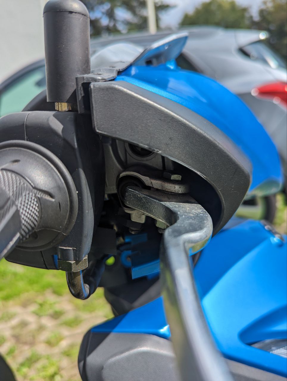

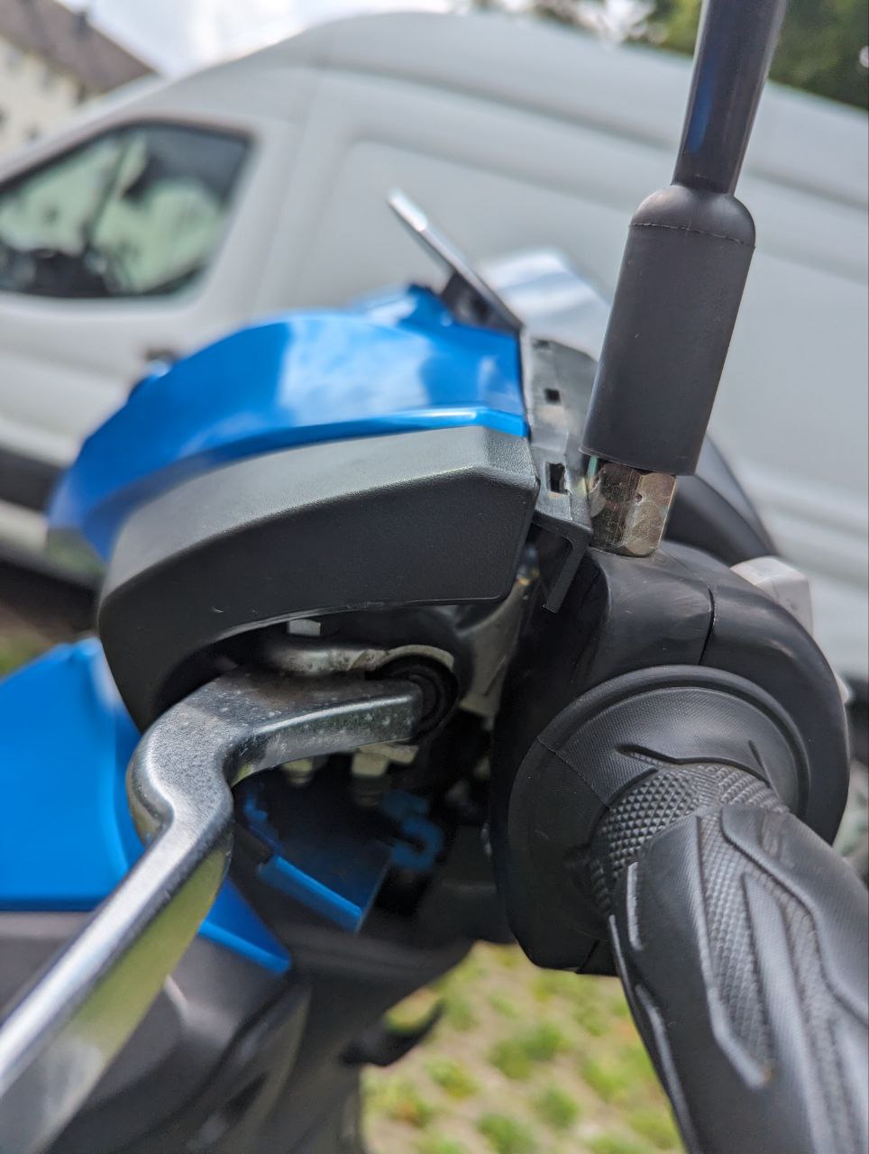

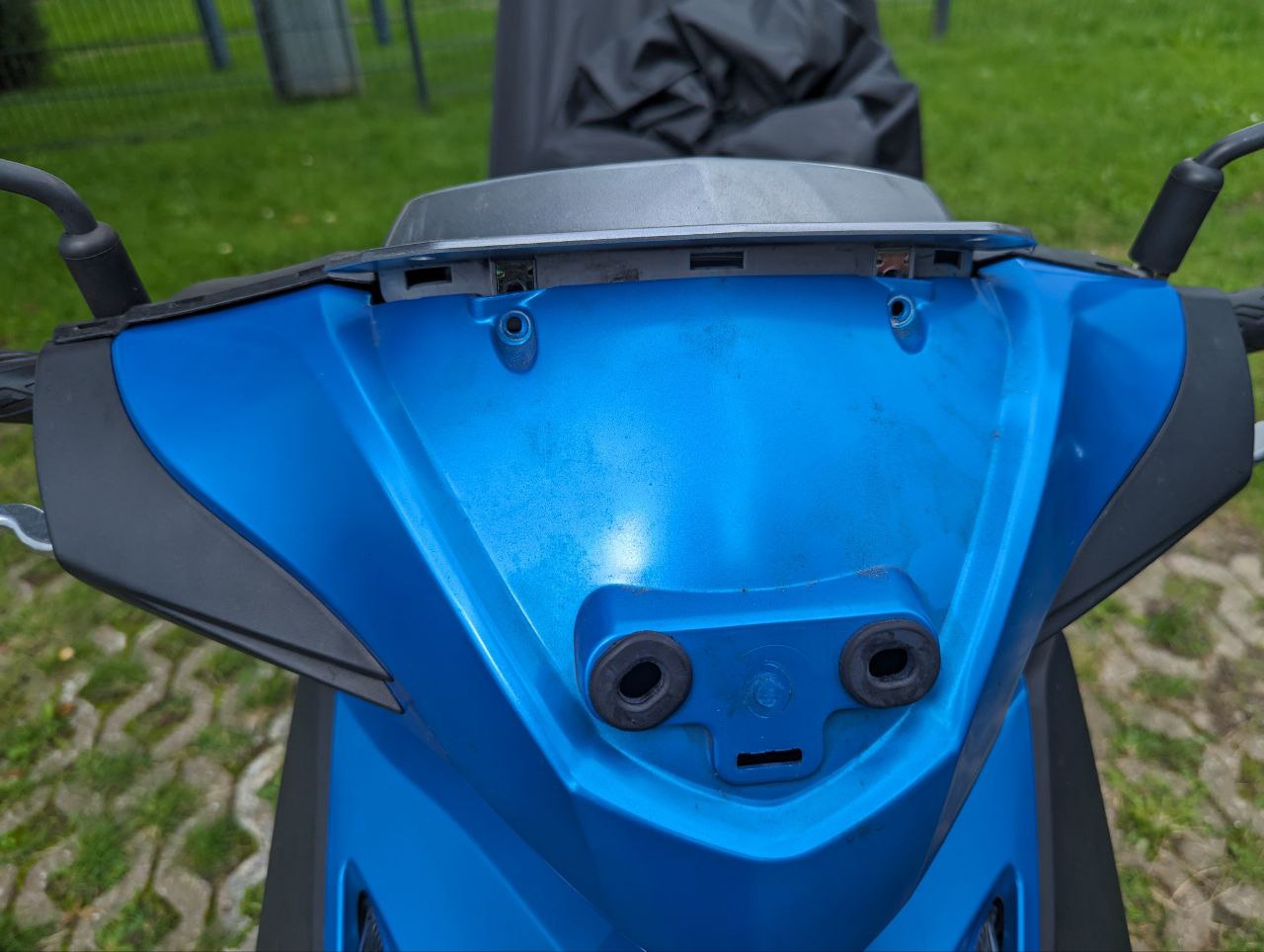

Re: City 125+ E-Starter Schalter Ausbau
Hello,
also ich komme an dieser Stelle nicht weiter. Ich kriege die blaue Front einfach nicht ab. Die sitzt bombenfest. Ich habe da schon mit sanfter Gewalt dran gezogen aber ich habe so im Gefühl, da bricht irgendwas, wenn ich noch fest ziehe. Den Tacho kriege ich ebenfalls nicht raus, weil er von unten an die die Rückseite geschraubt ist. Deswegen kriege ich auch die Rückseite nicht ab. Der Horror das Ding.
Irgend eine Idee? Bin um jeden Rat dankbar.
Anbei ein paar Fotos
- photo_6_2023-08-27_13-25-47.jpg (142.51 KiB) 7088 mal betrachtet
- photo_5_2023-08-27_13-25-47.jpg (134.89 KiB) 7088 mal betrachtet
- photo_4_2023-08-27_13-25-47.jpg (174.88 KiB) 7088 mal betrachtet
- photo_3_2023-08-27_13-25-47.jpg (127.99 KiB) 7088 mal betrachtet
- photo_2_2023-08-27_13-25-47.jpg (134.4 KiB) 7088 mal betrachtet
- photo_1_2023-08-27_13-25-47.jpg (143.06 KiB) 7088 mal betrachtet
- Beiträge: 17745
- Hat sich bedankt: 1413 Mal
Du musst die Spiegel entfernen und dann die hintere Verkleidung samt Tacho nach hinten ziehen .
Die blaue Verkleidung ist innen verschraubt .
