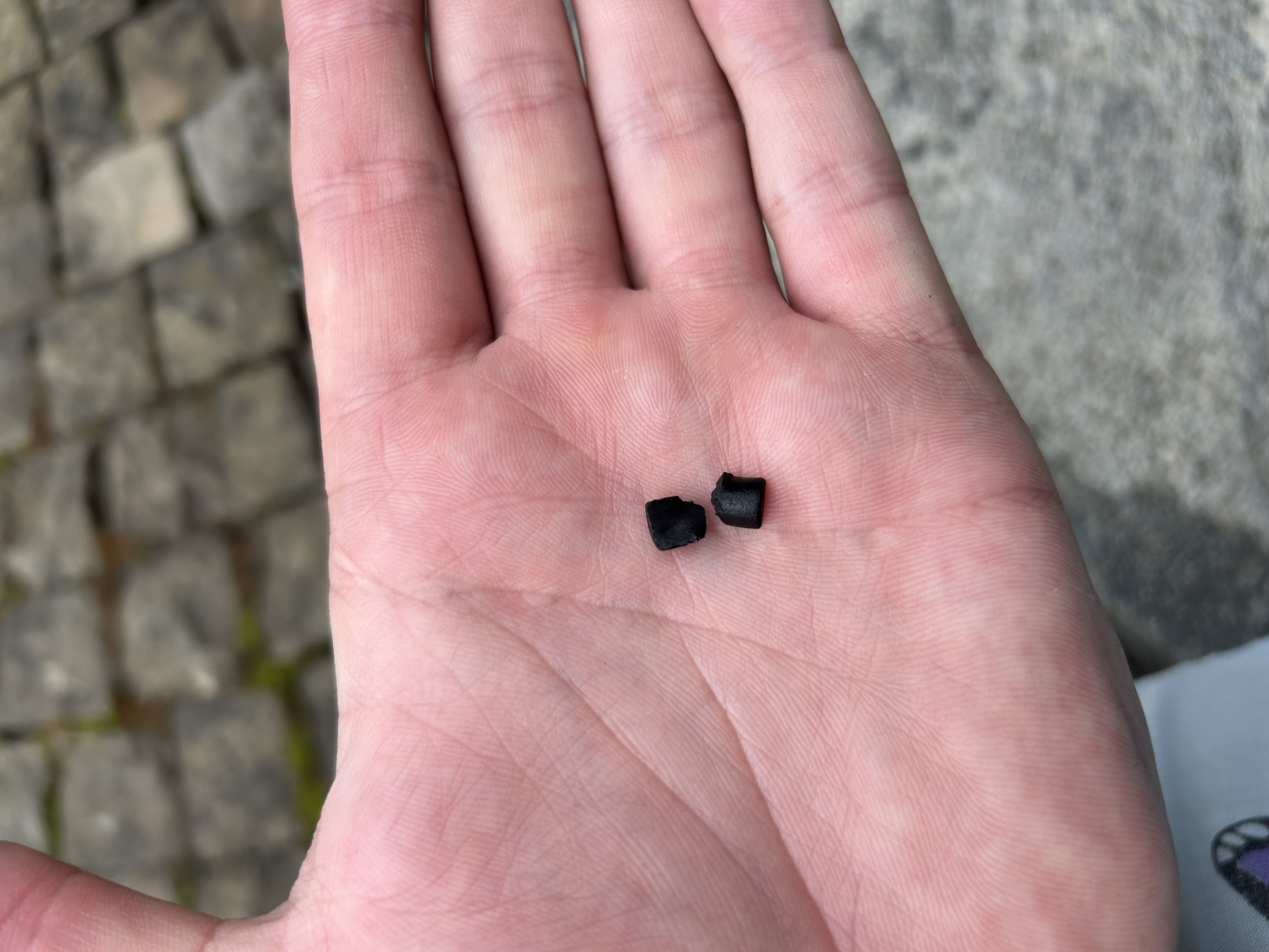

Ich habe beim yager gt 200i Ölwechsel gemacht.
Im Sieb Deckel (nicht im Filter) waren diese 2 Plastikteile, kann das jemand zuordnen von was das kommen könnte?
Soweit läuft der Roller wie er sollte.

Ich tippe mal das sind Plastik Teile von der Steuerkettenführungsschiene. Wir warscheinlich dem Motor nichts ausmachen.
Bei den alten Yamaha Motorräder findet sich so was häufig im Öl. Wenn die sich dann in der Nähe der Schaltung verklemmen dann wird es lustig.

ja, von der Kettenspannerschiene.

Wow! 😎 danke für die Antwort, die allgemeine Meinung wenn ich das richtig verstanden habe, einfach weiter fahren

Du kannst auch den Zylinderkopf entfernen um die defekte Schiene zu ersetzen. Die Schiene könnte nach oben auswandern, weil der Abschluss durch den Kopf fehlt.

Nimm den Ventildeckel ab und ziehe mal an der Gleitschiene, dann merkst Du ob die noch fest sitzt.
