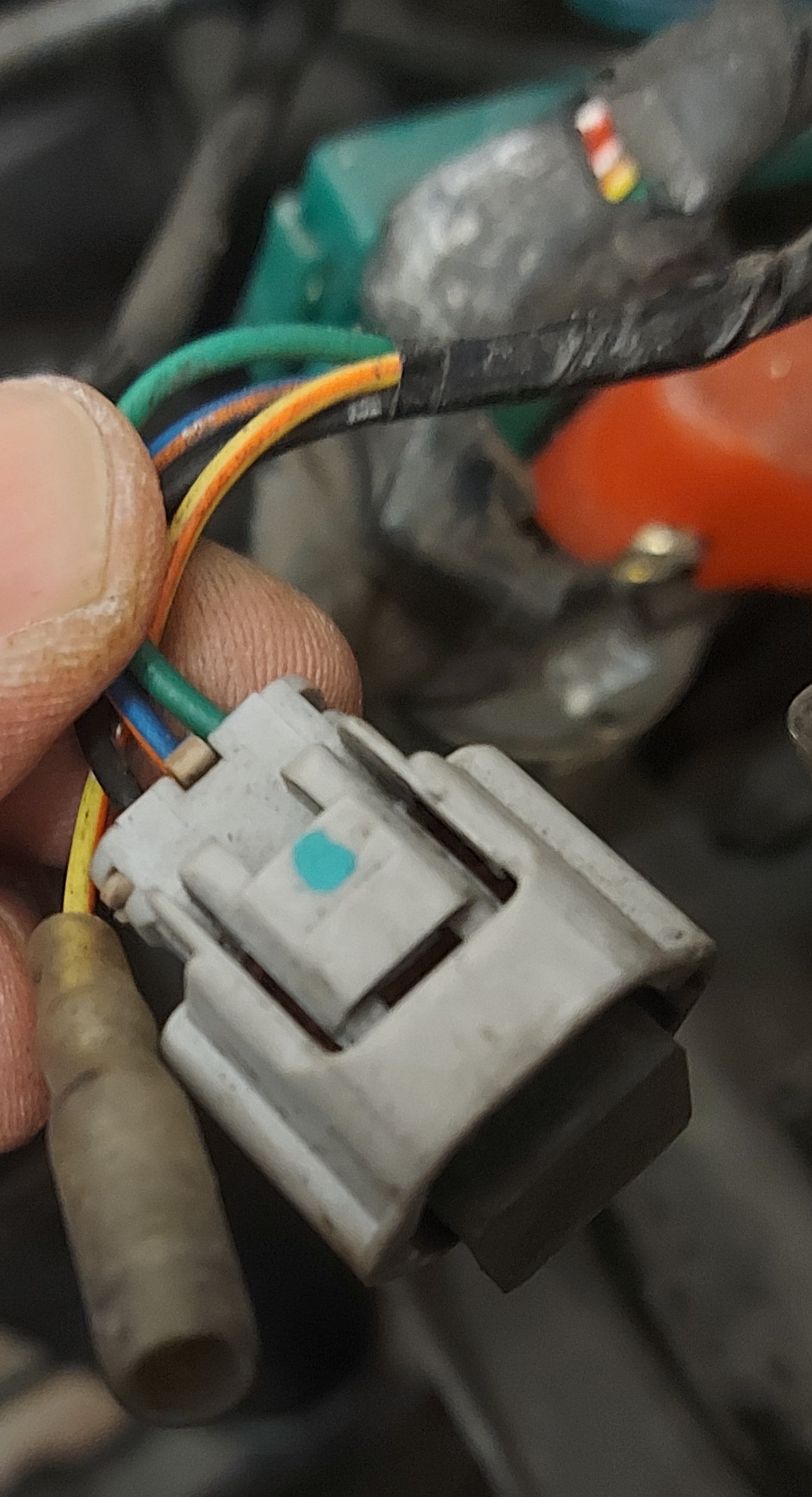

Dabei bin ich auf ein fliegendes Kabel mit Stecker gestoßen....
Jemand ne Ahnung für was das ist?

sieht aus wie der Diagnose-Stecker.
Viel Grüße, Alex

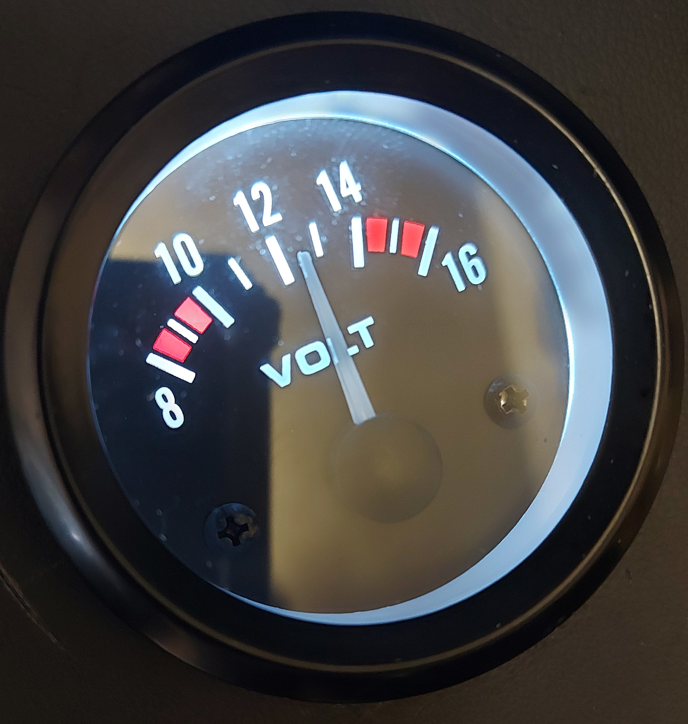

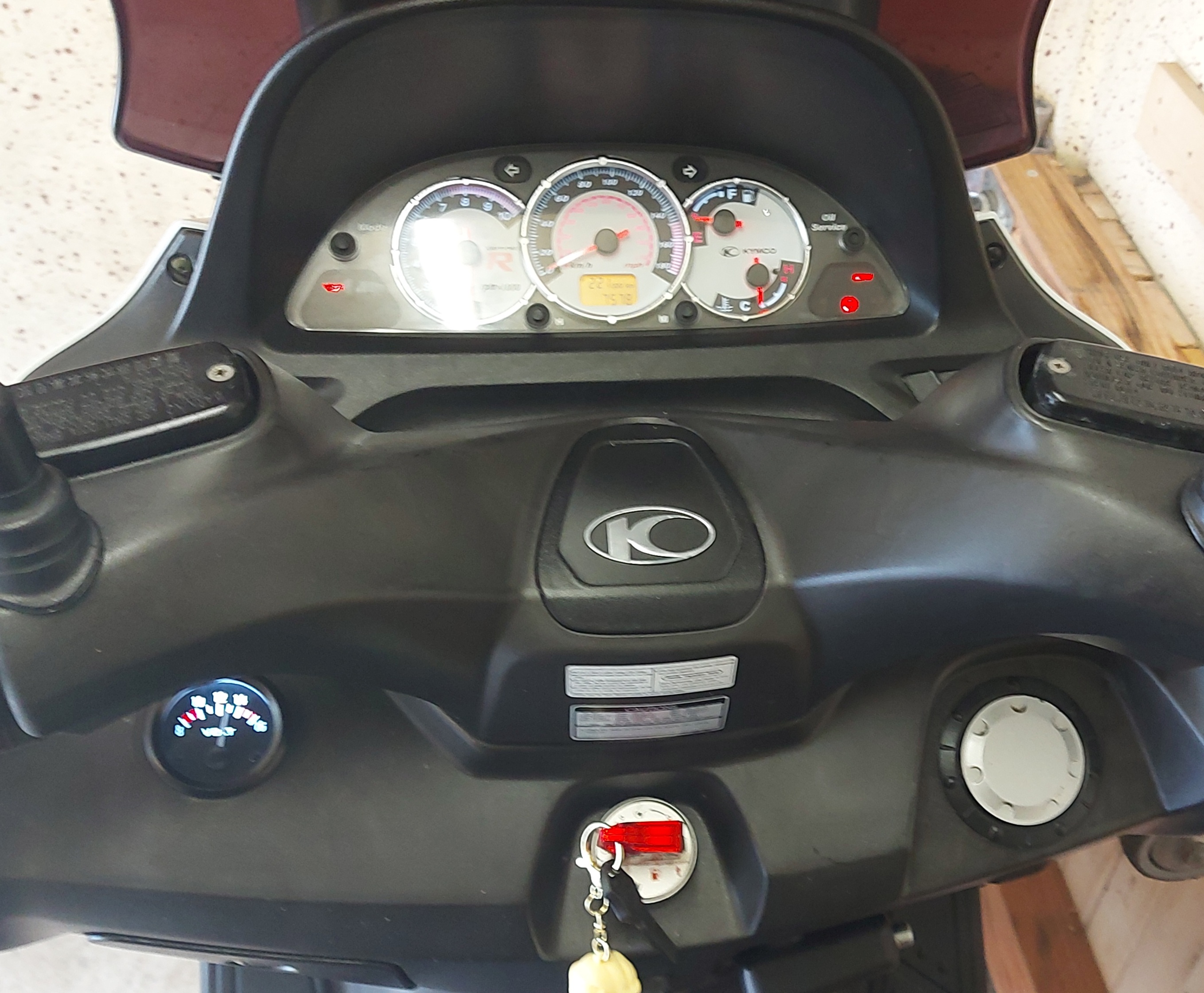

Hab ne Strippe verlegt und ein Voltmeter gekauft.
Das zeigt mir im Stand den Ladezustand der Batterie an und wenn die Kiste läuft, das was an der Batterie ankommt.
Mehr brauch ich eigentlich nicht - und dass bekomm ich auch problemlos angeschlossen.

Nichts desto trotz, hab ich mir doch ein Voltmeter eingebaut, was seinen Dienst nun verrichtet.
Man kann auch schön sehen, wenn der Regler anfängt, die Batterie zu laden. Dann geht die Anzeige auf 14V.
