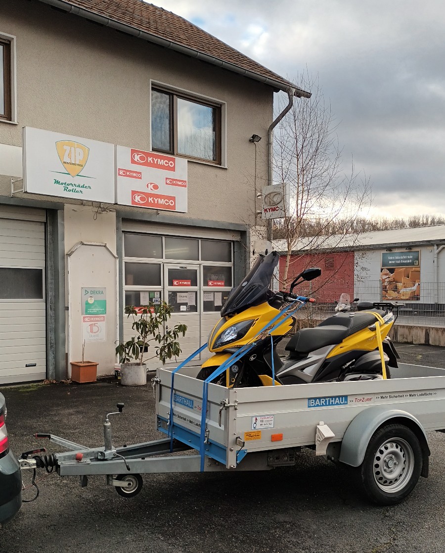

Habe das Beste gemacht, was ich in so einem Fall tun kann. Habe ihn dem Meister auf den Hof gestellt.
Er hatte den Fehler recht schnell raus.

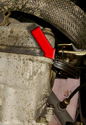

Zitat: Die Ventildeckeldichtung ist seitlich rechts aus der Ausbuchtung im Zylinderkopf gerutscht ( siehe Foto anbei ) . Das kommt vor , wenn der Innendruck im Motor zu hoch ist , also z.Bsp. die Kurbelwellengehäuseentlüftung verstopft ist . Kolben geht runter ... Der Schlauch der Entlüftung war bis oben voll mit Wasser und Kondensat , ich habe die Entlüftung im Ventildeckel geprüft,O.K. , den Schlauch , der daran angeschlossen ist , bis zum Stopfen durchgeblasen , auch wieder alles gut...
Wenn mir die Dichtung wieder rausfliegt , dann kann ich als Ursache nur noch zusätzlich verschlissene Kolbenringe in Betracht ziehen , dann gehen Verbrennungsabgase an den Ringen vorbei und der Innendruck im Motor wird zu hoch . Dabei kann der Motor aber trotzdem problemlos laufen , allerdings kenne ich bei diesem Phänomen auch , dass das Öl aufschäumt und der Motor stark qualmt , das war hier nicht der Fall .

Wie oben beschrieben: der Schlauch der Entlüftung war bis oben voll mit Wasser und Kondensat, mea culpa. Durch die sportlichen 10 Grad minus war die Entlüftung zugefroren und der erhöhte Motordruck hat Ventildeckeldichtung aus der Ausbuchtung im Zylinderkopf gedrückt. Da kam das Öl dann raus. Mit eigenen Worten mal so...
