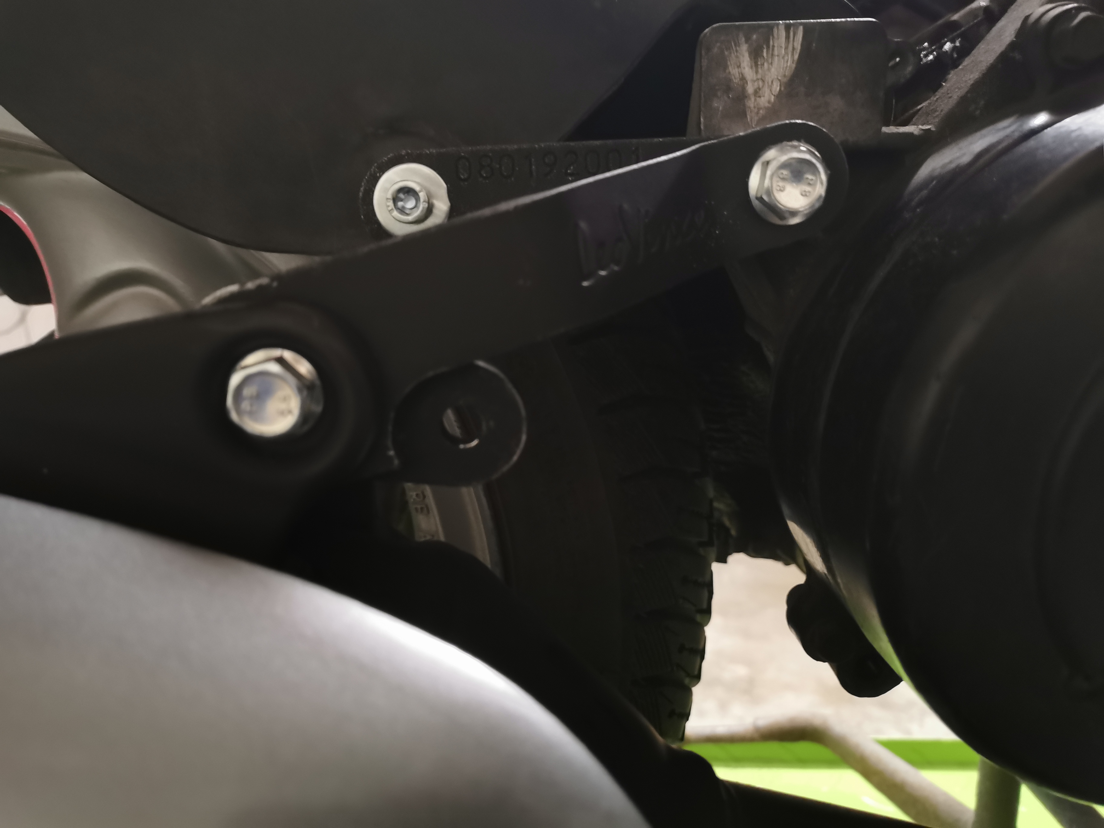

Hab mir vom Meister den Sito Plus gekauft und auch angebaut. Problem ist aber dass ich den nur an 2 Stellen festschrauben kann, obwohl ich den eigentlich an 3 Stellen anbringen sollte. Die eine Strebe vom Auspuff passt nicht ganz zum Befestigungspunkt neben der Lichtmaschine. Reicht das trotzdem aus?

Ja, ist ok ,lass es so. Hauptsache er hat kein Spannung.

Die passt , ich baue das regelmäßig ein . Ohne die Strebe reißt der Auspuff nach einer Weile ab .
Oben kommt die gerade Strebe dran , zusammen mit der kurzen Distanzbuchse . Unten dann die lange Buchse .
Zuerst immer den kompletten Halter verbauen ( nur handfest ) , dann den Auspuff am Krümmer ansetzen und handfest anschrauben . Dann den Auspuff in die Halterung im Halter setzen , hier ggf, man die Halterung vorher mit einem Schraubendreher so ausrichten , dass das Loch im Auspuff in etwa da ist , wo die Bohrungen im Halter sind . Dann Schraube ansetzen und reinschrauben ( einfach einstecken klappt nicht ) .
Am Ende alles fest schrauben und alles nach 50km nachziehen .

Auspuff is dran. Ohne den Tipp vom Meister hätts ich nicht geschafft.
Vielen Dank nochmal
