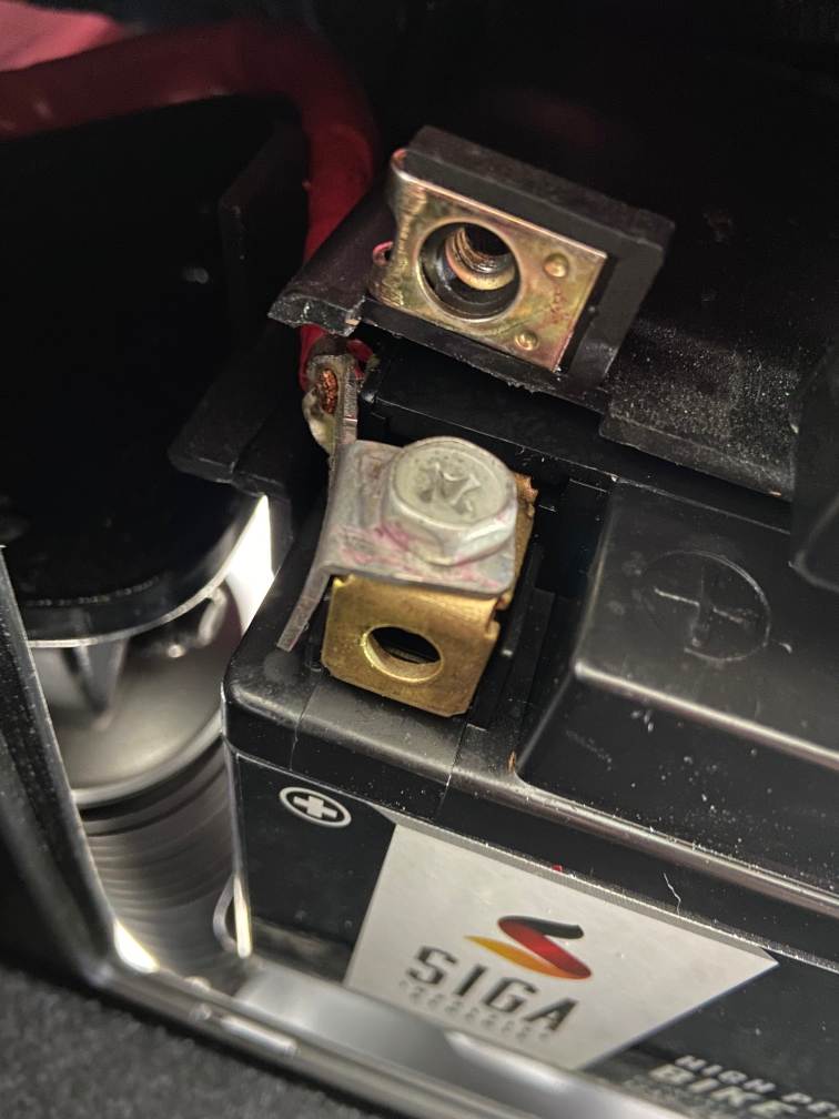

Ich habe mir eine neue Batterie gekauft (Marke Siga) die auch grundsätzlich in den Roller paßt. Was mich allerdings stutzig macht ist der Pluspol.
Plus- und Minuskabel kommen von Heck des Rollers nach vorne. Der Minuspol ist an der Vorderseite der Batterieklemme abgeschraubt und sitzt perfekt.
Aber der Pluspol sieht seltsam aus. Der ist von oben festgeschraubt und sitzt seltsam verdreht an der Batterie. Durch das wegführende Kabel wird der Anschluß quasi ins "schräge" gezogen weil das wegführende Kabel an der Batterie anschlägt. Ist das so normal?
Das war auch " original" schon so (auch der seltsam verbogene Anschluß). Für mich sieht das so aus als müßte das Kabel eigentlich
von der Seite kommen. Nur - wenn man das so dreht wird das Kabel an der Klemme heftig gebogen, vermutlich deshalb hat es die Werkstatt
von oben angeklemmt.
Wie gehört das dann richtig angeschlossen?

Hast du dort mal eine andere Batterieklemme verbaut? Bei mir kommt es vorne dran und nicht oben. Sollte aber kein Problem sein, wenn du es festziehen kannst. Kontakt ist Kontakt ...

Das Plus-Kabel sieht auch so aus als wäre es eigentlich dafür gedacht von vorne angeklemmt zu werden. Dann würde jedoch die Leitung
daran einen scharfen Knick nach rechts haben. Ich vermute so war das anfangs montiert und hat den Haltewinkel so verbogen und bei der Inspektion hat die Werkstatt es oben drangeschraubt. Man kann auch sehen dass das eigentlich nichtso vorgesehen ist da die obere Abdeckung des Batteriefachs sichtbar noch oben verbogen ist.
Kann man das rote Pluskabel evtl. so verlegen dass es bei der Batterie "von der Seite" kommt?

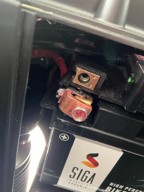

So, mit einem Adapterwinkel für "Hawker"-Reinbleibatterien und etwas Finderakrobatik habe ich das Kabel nun so angebaut dass es nirgends aneckt.
Die spannende Frage ist nur: warum ist das ab Werk so <zensiert> gemacht - oder hat die Werkstatt beim Zusammenbau geschlampt?

Achtung! Gefahr!!!!
Bevor ich den Deckel wieder draufgemacht habe hatte ich nochmal den Verlauf des Pluskabels geprüft und dabei festgestellt dass das
Kabel hinten über ein scharfkantiges Metallteil (Rahmen) geführt wird! Daraufhin habe ich die Batterie nochmal ausgebaut und das Kabel rausgezogen um festzustellen dass die Isolierung bereits angescheuert war. Nette Vorstellung was passiert wäre wenn das Ding irgendwann durchgescheuert wäre.
Ich kann mir beim besten Willen nicht vorstellen dass das ab Werk so vorgesehen ist - anderenfalls wären sicher schon einige Kymcos abgefackelt.
Mir scheint ich muss mal meiner Werkstatt ein paar technische Hinweise geben.
Vermutlich soll das Kabel so wie vermutet von der Seite kommen (dann gäbe es auch das Problem mit dem Aufscheuern nicht) und wurde entweder im Werk oder in der Werkstatt falsch montiert.
Bitte prüft bei Gelegenheit wie das bei euren Rollern aussieht und vor allen ob die Unterseite der Isolierung noch genug "Fleisch" hat wenn das Kabel so liegt wie bei meinem NDT!
