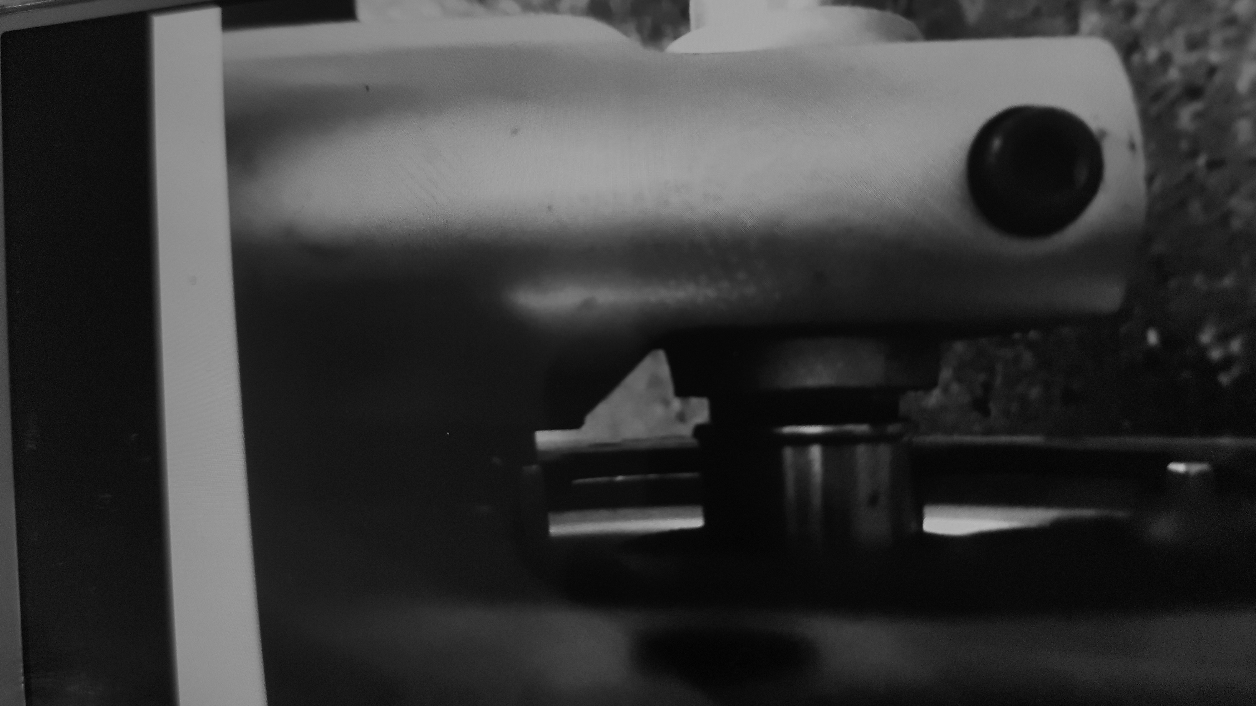

Hallo, habe bei meiner Kymco Xciting 500i,BJ 2011, einen Abstand von der Distanzhülse zur Gabel.Ist das Normal oder nicht.Gabel und Bremsen funktionieren ohne Probleme.Foto liegt bei.Bitte um Hilfe bzw. Info. Danke

das sieht aber Komisch aus, die Hülse scheint schief im Simmerring zu stecken... Irgendwas stimmt da nicht.

Re: 3mm Spalt Gabel zu Distanzhülse
Hi, habe heute nochmal nachgeschaut.Die Hülse ist gerade, schaut nur am Bild so komisch aus.Die 3mm Abstand sind auch parallel.habe heute die Gabel entspannt.Keine Besserung!!.Bin Ratlos.lg

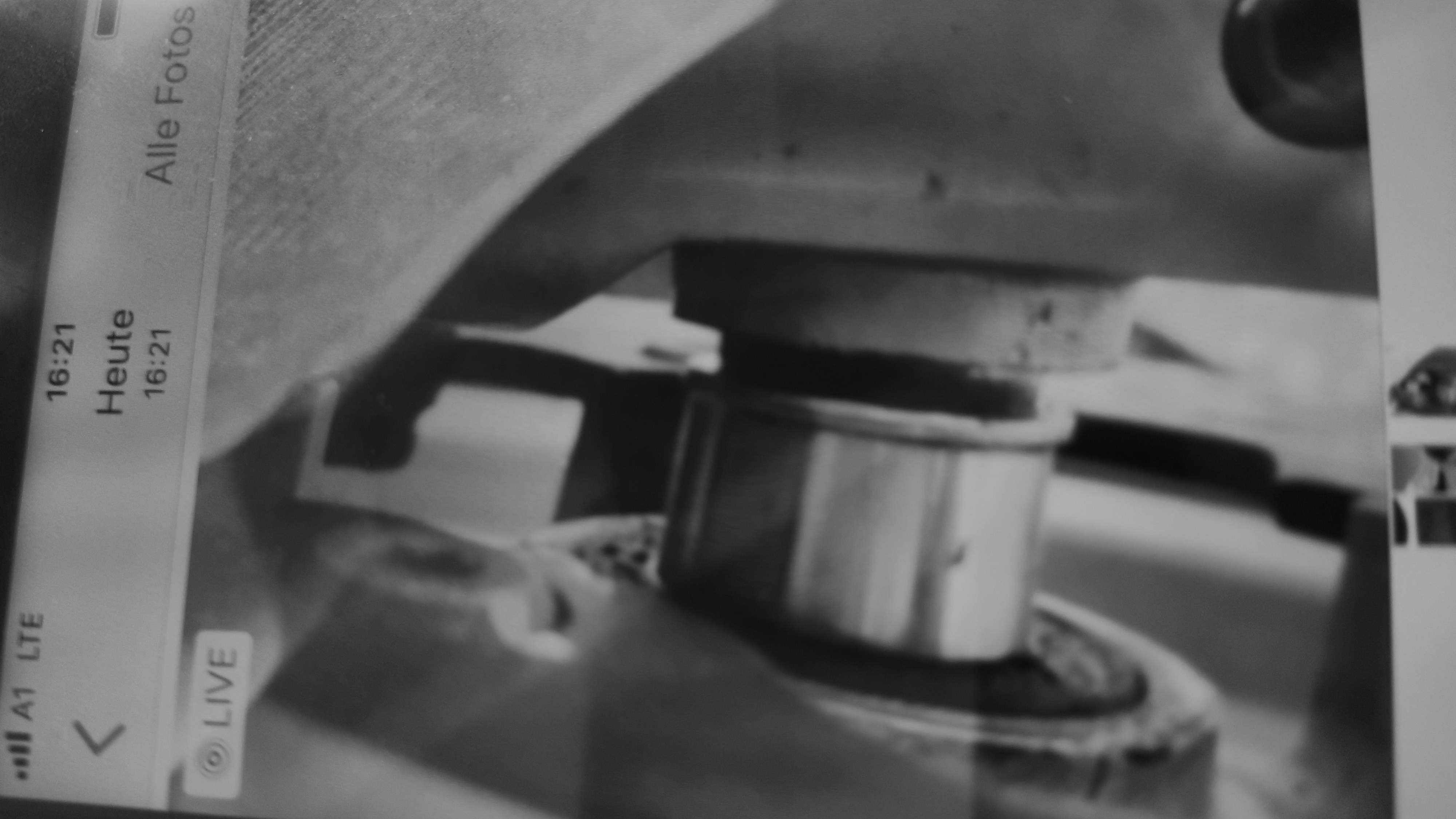

Bild angehängt

wird so passen. Die Achse liegt an der Hülse an, wird damit verspannt. Der Gabelholm umfasst nur ganz locker die Achse.
100000xDanke
Jetzt kann ich wieder ruhig schlafen.Danke für die Hilfe.Lg
