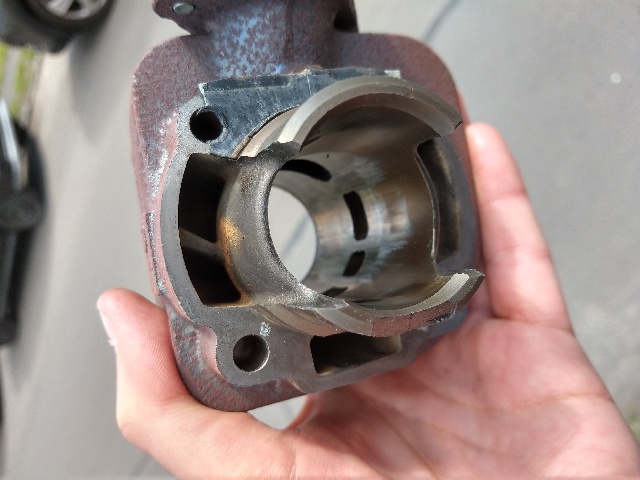

Hallo Zzip-Community,
ich habe leider einen Kolbenklemmer bei meinem Agility City+ 50 2T bekommen. Mein Motorroller ist knapp 6000 Kilometer gelaufen und hat eine Inspektion bei 500 km und bei 5000 km erhalten. Da ich von den Werkstätten in meiner Umgebung nicht mehr überzeugt bin, möchte ich den Schaden selber beheben. Ich möchte keine orginalen Ersatzteile bestellen, sondern günstige Alternativen, da ich für den Roller im Vergleich zur gebotenen Leistung bereits mehr als genug Geld bezahlt habe.
Meine Frage: Mit welchen Kymco-Motorrollern ist mein Modell Baugleich? Leider gibt es auf einem großen Online-Marktplatz immer eine Überschneidung mit dem neuen Agility City+ 50i 4T.
Ich hoffe, ihr könnt mir weiterhelfen und ich bin bedanke mich schon einmal im Vorfeld für Eure Antworten!
Liebe Grüße
Reemix

Was war die Ursache des Kolbenklemmers ? haben sich mehrere Tropfen Öl verklemmt ?
" günstige Alternativen " - Warum die Arbeit zwei mal machen ?

Zieh mal die Ölpumpe. Kann sein dass du noch mehr Teile brauchst.

Hast du mal auf racing planet geschaut, da gibts günstige passende Alternativen. Ansonsten rufe morgen doch mal den Meister an, der verkauft Dir auch originales zum guten Kurs.
Außerdem reichen nicht erstmal ein paar Kolbenringe? Die Ölpumpe kannst ja erstmal unbeachtet lassen indem du dem Kraftstoff das Öl beimischt. Zu Anfang erstmal ein bisschen mehr.
Zylindefußdichtung auch neu bestellen. Sonst schimpft Daxthomas.

Du kannst alle Zylinder verbauen , die auch für den Grand Dink 50 ( beispielsweise ) gelistet sind .

Die Naraku funktionieren gut. Sind auch günstig.

Ich hätte noch eine Frage: Kann der Kolbenklemmer entstanden sein, weil ich eine offene Variomatikhülse verbaut habe und nicht die Hauptdüse angepasst habe? Oder deutet dieses Schadensbild eher auf eine defekte Ölpumpe hin?

Reiß sie mal raus und guck. Ist ja kein Akt. Mit der Hülse und Düse hat es nix zu tun. Ich kenne einige die lassen auch bei offener Hülse und was weis ich noch alles, die Düsen original.
