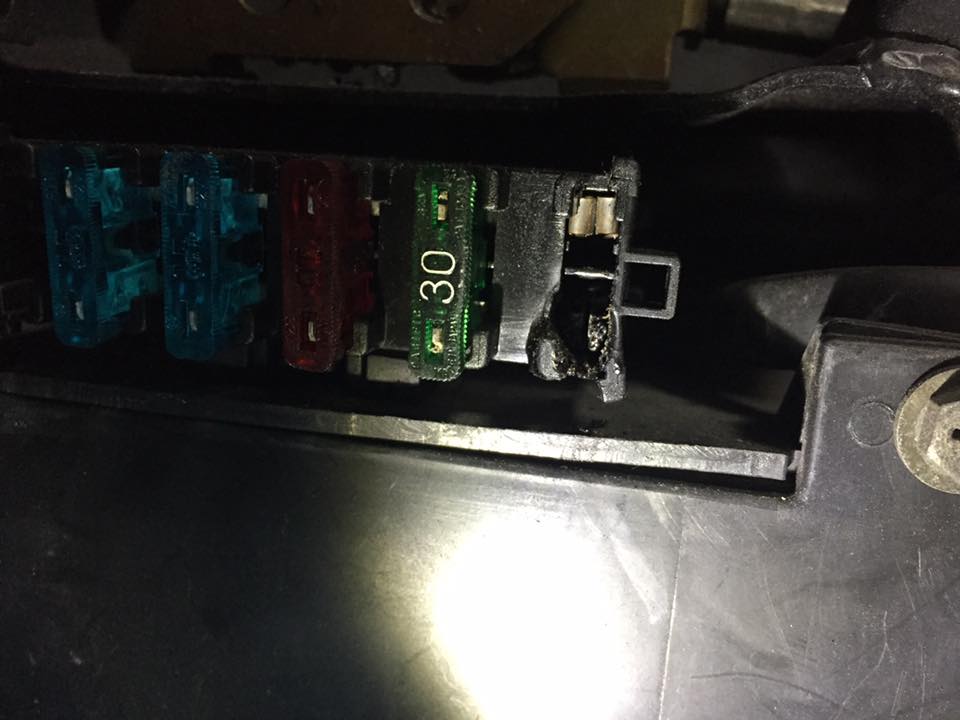

Unglaublich, aber wieder wahr. Wieder mal ist extreme Korrosion schuld
Als ich dann alles im Stromkreis getauscht und geprüft hatte, musste ich zum xten mal die Sicherung erneuern. Dabei habe ich mehr aus Wut an der Sicherung gewackelt und schon ging alles wieder. Ein schöner Wackelkontakt - übelst peinlich noch dazu:
Dabei hatte ich bereits alle Verbindungen gesäubert und mit Kontaktspray gereinigt. Es ist wohl aber zu dunkel da im Motorraum und unter unserem Vordach. Ausgerechnet an der Problemsicherung habe ich die wirklich gut sichtbare Korrosion übersehen.
Weiss jemand, wie man die Kabel ohne einen weiteren Wutanfall hinten aus dem Kasten gezogen bekommt? Habe einen neuen bestellt, weil ich das Kabel vernünftig säubern will. Gibt es da einen Trick?
Edit: Auf dem Foto kann man den Kabelschuh gut sehen. Es sieht wieder mal so aus, als wäre die Metalllegierung verändert (rötlich). Wenn das erst mal so aussieht, leitet der Anschluss nicht wieder. Da kann man kratzen und schleifen, wie man will.
Die gleiche rötliche Färbung hatte der Anschluss der Abblendlichts vor 2 Jahren (Link).
Ich habe noch eine externe Sicherungsbox für ein Kabel. Es wird wohl besser sein, dass Kabel aus dem Kasten raus-zuziehen den Kabelschuh zu entfernen und an die externe Sicherungsbox zu löten.

Die Kabelschuhe , die hinten in den Sicherungskasten gehen , haben ein kleines , angebogenes Sicherungsblech ( von innen gesehen , wo die Sicherungen sitzen ) . Wenn man den mit einer Nadel zurückbiegt , kann man das entsprechende Kabel rausziehen .
- Ewald82
- Beiträge: 349
- Registriert: 18.11.2016, 10:17
- Hat sich bedankt: 28 Mal
Re: Wieder mal die Elektrik - deine unbekannte Welt
Vielen Dank Meister! Habe das Kabel im ausgebauten Zustand dann auch wider-erwartend tüchtig blank bekommen und der Roller läuft wieder
Wenn es wärmer ist, baue ich den neuen Kasten ein. Kann ja wohl nicht war sein - so ein Aufriss wegen einem sch..ss korrodiertem Kabel.
Mann war ich am Ende
Na ja, dafür kann ich den Schaltplan jetzt auswendig

Und passend dazu, gerade in der "Taiwan - 光陽 G-DINK 300i ABS" Facebook-Gruppe (Link) entdeckt:
Meine Sicherung und der Kasten sahen genauso aus.
Offensichtlich keine Ausnahme mein Roller
