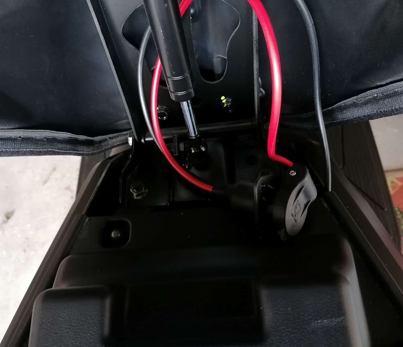

Heute habe ich es an der Batterie angeklemmt. Zwei Muttern raus und 3 Schrauben mit Kreuzschlitz.
Aber, ich habe keine Möglichkeit gefunden um den Stecker richtig einzubauen. Überall kein Platz unter der Sitzbank in nähe der Batterie.
Habe dann das Kabel einfach um den Dämpfer gelegt und so ging die Sitzbank zu.
Werde mir nun noch Flexible Kabelhülle besorgen, damit das Kabel gut geschützt ist und dann lasse ich es so.
Denn wenn ich es irgendwo in die Verkleidung einbaue, gibt das immer wieder Mehrarbeit wenn da mal was runter muss.
Das Überbrückungskabel liegt nun im Helmfach und damit kann ich dann Starthilfe bekommen oder auch an Motorräder oder Roller geben.
Edit: Habe etwas gefunden um die Kabel zu schützen. Ich liebe Amazon, da gibt es eben alles
Kabelschutz-Wellrohr mit 2 m Länge und einer Hitzeresistenz bis 110 Grad
