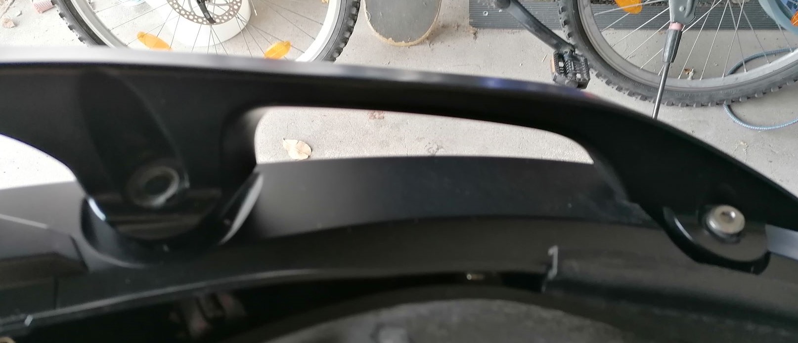

So habe das Heckteil abgebaut, ist echt alles ganz Easy bei Kymco. Nur 4 Schrauben. Bilder mache ich dann beim Einbau des Kofferhalters.
Nur ein Foto zum ausbau.
Nicht einfach mit Gewalt, zwei schrauben im Heckteil raus und dann nach hinten schieben. Da sind Nasen dran.

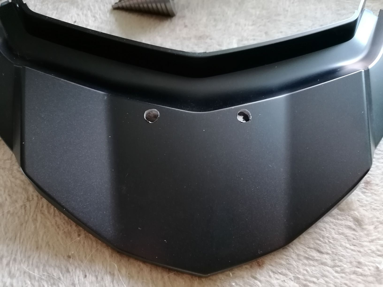

Habe es heute früh wegen der Kälte im Haus gebohrt.
Erst die Schablone angeklebt.
Nun habe ich mit einem kleineren Holzbohrer vorgebohrt.
Dann auf 17mm ausgebohrt Den Stuffenbohrer hatte ich bei 17mm abgeklebt, damit es nicht zu groß wird.

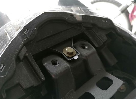

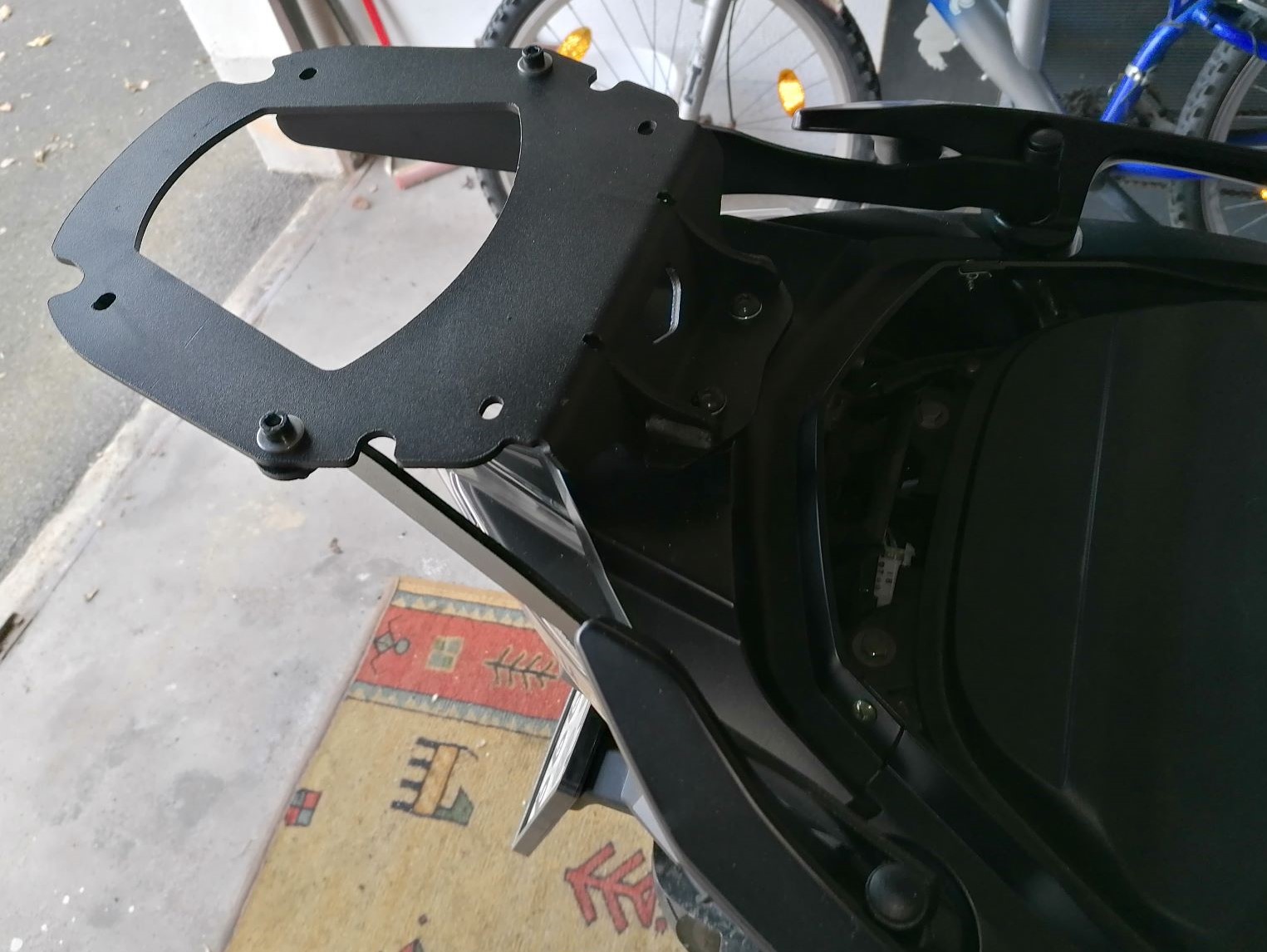

Hier sieht man schön die Gewindelöcher für den Halter.
Dann die Griffschrauben, die Hintere raus, die vordere Lösen.
Angeschraubt sieht es dann so aus, in die 17mm Löcher kommen Buchsen. Ein Tip von mir nach möglichkeit in die Gewinde mit einem M8 Gewindebohrer rein, da ist nämlich etwas Lack drin. Dann geht es besser mit dem einschrauben der Schrauben.

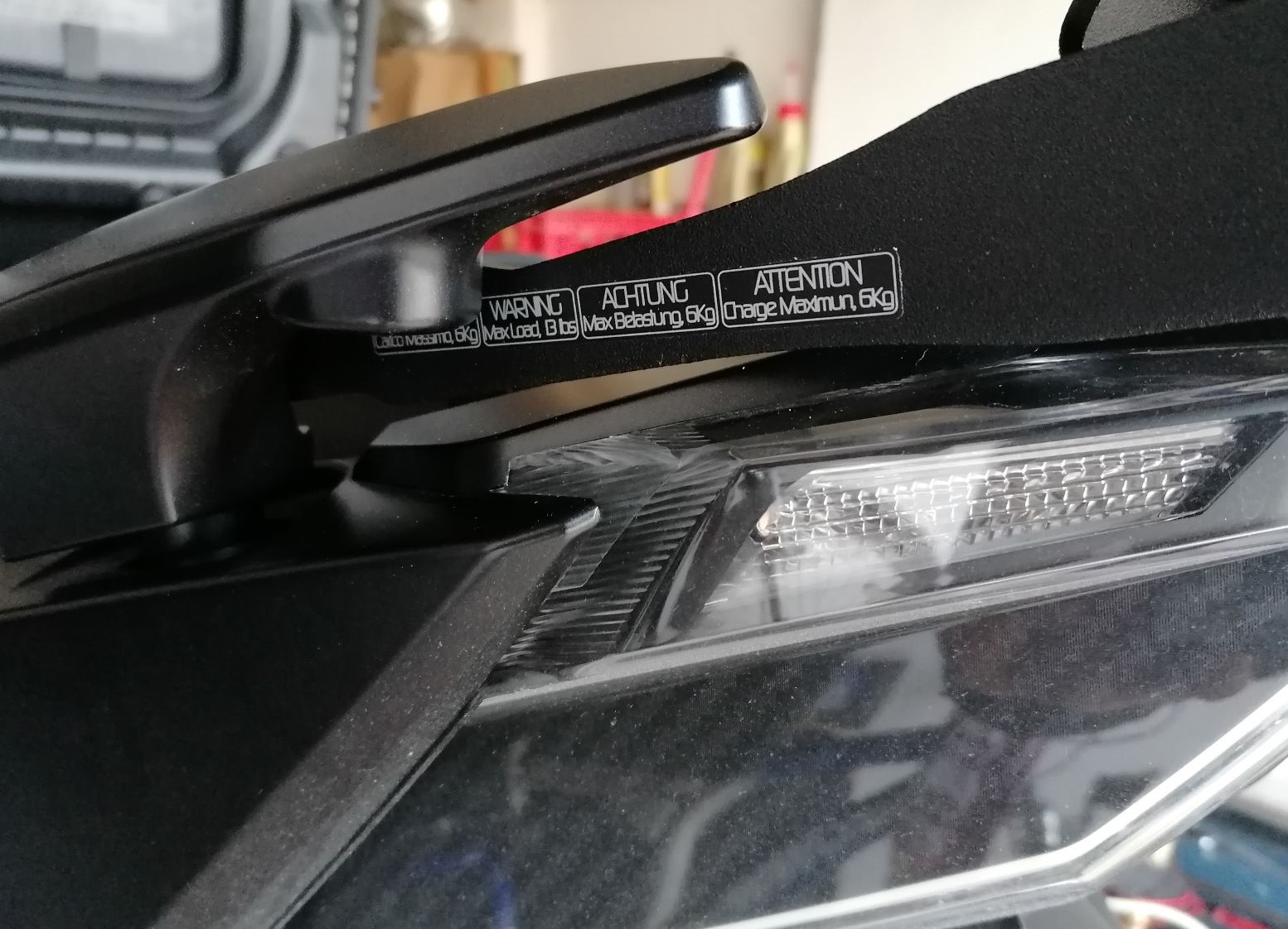

Nun mal den Ganzen Halter von Givi für den Kymco S 400i, mit ca.80€ um einiges günstiger wie die von Kymco.
Habe die Givi Topcaseplatte M5M noch nicht, der welcher am Mittwoch Liefern sollte, hat bemerkt das er keine mehr im Lager hat. Habe nun woanders bestellt.
Belastbar mit 6kg

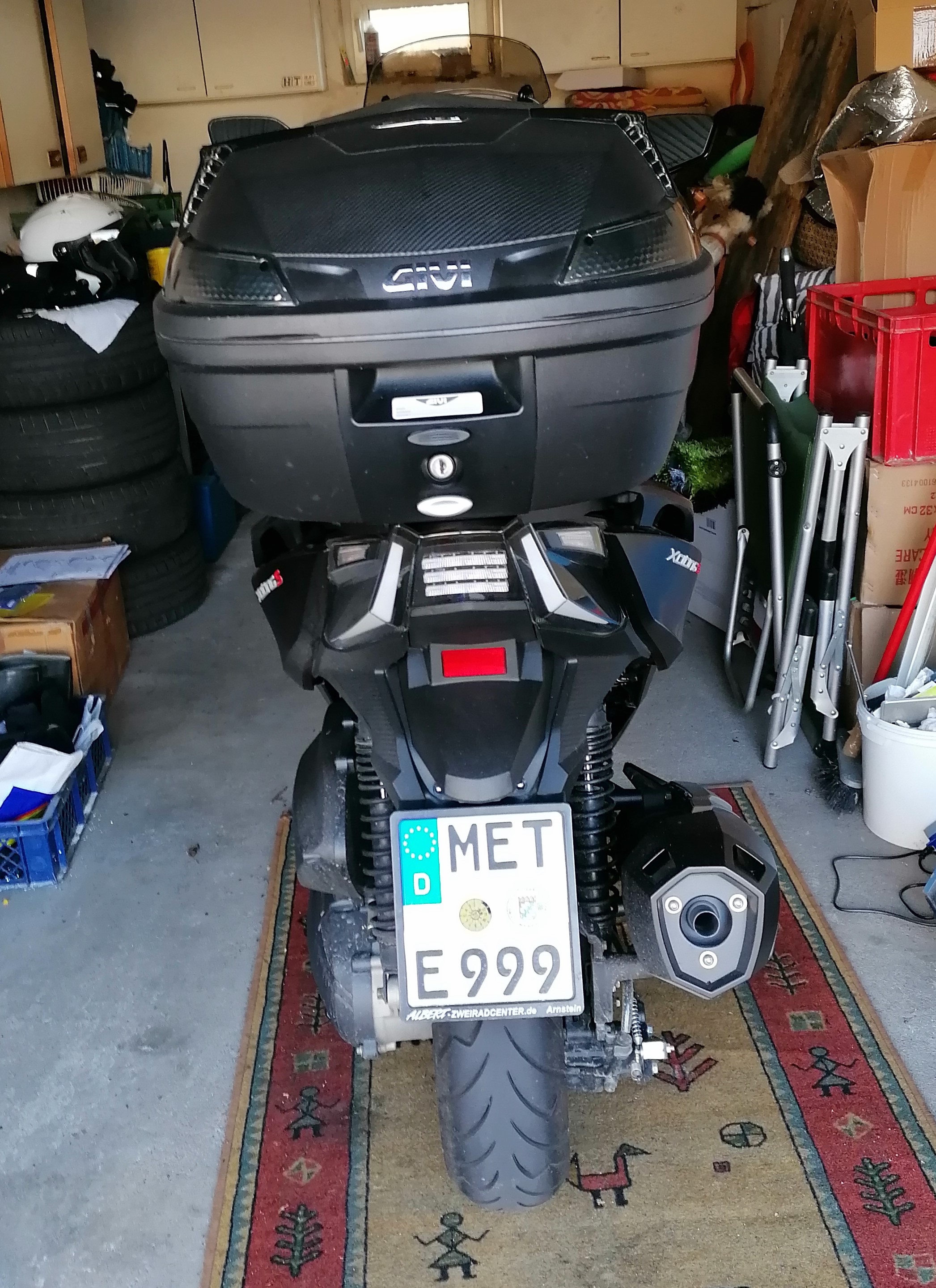

Das ist dann mein Topcase welches drauf kommt, war leider nur eine Universal Grundplatte dabei und die geht auch! Sieht aber nix aus, ich will die Givi Grundplatte Monolock M5M. Bilder mache ich dann noch wenn alles fertig ist
Nur mal so daraufgelegt das Givi B37 Monolock
Es ist wirklich keine Kunst das Topcase mit Halter zu montieren, Etwas Werkzeug sollte man aber schon haben.

So bin zufrieden :D

sehr gut gemacht aber kann es sein das bei dem einen Foto (IMG_20191114_133617.jpg) wo man das Topcase und Nummernschild sieht es nicht ganz mittig sitzt?
XTown 125i ABS BJ. 2017
Rhoeni
Beiträge: 363
Hat sich bedankt: 274 Mal
Danksagung erhalten: 92 Mal
Re: Kymco Xciting S400i Topcase Träger montieren.
Beitrag von Rhoeni »
JU 52 hat geschrieben: 04.02.2021, 09:05 Hi Rhoeni,
Ja, deshalb steht oben über dem Foto das das Topcase nur mal so drauf gelegt worden ist.
