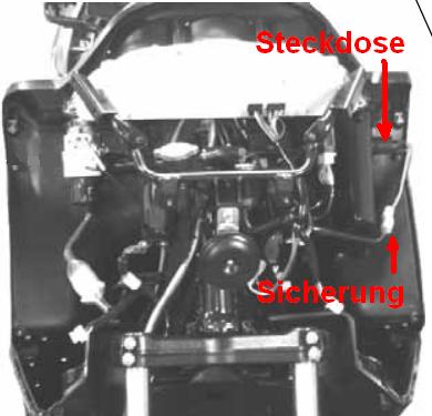

Re: Starthilfe über Tiefgarageneinfahrt möglich? Wenn ja wie?
Hallo Rick & Hasi,
generell ist´s bei den meisten Rollern, wie auch im konkreten Fall beim Downtown 300i / 350i so, daß man den wegen des zu geringen Kabelquerschnitts zur Batterie nicht über den "Zigarettenanzünder" aufladen soll. Ich habe bei meinen Rollern immer eine Ladebuchse im Helmfach nachgerüstet, so daß die Batterie in der kalten Jahreszeit (bin Ganzjahresfahrer) stets einsatzbereit geblieben ist.
Beim Peugeot Citystar, egal ob 50er (wie ihn Rick fährt), 125er oder 200er, ist die Buchse im Handschuhfach als Ladebuchse dimensioniert und auch in der Bedienungsanleitung als solche beschrieben. Nutze ich auch bei meinem 200er Citystar als solche problemlos.

Moin Rick, über den "Zigaretten Anzünder" kann man aber auch den Akku laden wenn das Ladegerät nur ca. 0,8 Ah liefert, vorrausgesetzt die Ladebuchse ist direkt am Akku angeschlossen und nicht über ein Relais geschaltet.Rick hat geschrieben:Gevatter Obelix, mai Guatsda!
Toll, das so eindeutig geklärt zu haben. Denn ich hatte inzwischen mehrfach gelesen bzw. gehört, daß man generell nicht via „Zigaretten-Anzünder“ laden solle. Nur begründet hat‘s niemand, aber verunsichern tat‘s halt doch.
Herzlichen Dank dafür und ’nen schönen Sonntag.
- Beiträge: 937
- Wohnort: Neubrandenburg
- Hat sich bedankt: 154 Mal
Der Zigarettenanzünder ist über Zündungsplus geschaltet?
MeisterZIP hat geschrieben:Über die Steckdose an Bord darf man nur Spannung abnehmen , nicht darüber laden .
Mmmh ...
In der Betriebsanleitung meines Citystar 50 steht zum „Zubehör-Stecker“, er verfüge über „maximal12V-120W“, man solle zum Laden angeschlossenes (Zubehör-)„Gerät abnehmen, wenn der Motor ausgeschaltet wird, damit die Batterie nicht entladen wird“ und „mit einem Wartungsladegerät kann dieser Anschluß auch zum Wiederaufladen der Batterie genutzt werden.“
Er ist also nicht über Zündung geschaltet, soweit so klar. Aber bedeutet das nun, daß behutsames (weil Stunden dauerndes) Laden zwar ok aber Starthilfe ausgeschlossen ist?

eigene Erfahrung: Beim Downtown ist es nicht angebracht/möglich über die Zigarettenanzünder-Buchse eine leere Batterie zu laden !!!
Da brennt die Feinsicherung durch !! Es ist eine Glaskolben-Feinsicherung mit wenig A (glaube nur 1A) und der Kabelquerschnitt zu dieser Buchse beträgt nur 0,5 (oder 0,75) ist also ziemlich dünn ! Ausserdem muss die Zündung eingeschaltet sein.
Zudem muss, um diese dann durchgebrannte Sicherung zu ersetzen, die ganze Front abgebaut werden, weil diese "fliegende Sicherung" im Kabel zur Buchse installiert ist und sich nicht anders erreichen lässt !
Diese Buchse ist tatsächlich nur für Handy/Navi laden geeignet !
jack
PS: Das weiß ich alles weil mir diese Sicherung schon bei einem Ladeversuch durchgebrannt ist !!!

Diese blöde Sicherung ist im Schaltplan natürlich nicht (!) eingezeichnet, auch ich habe sie anscheinend mit probehalber angeschlossenen Heizgriffen geschrottet, ging davon aus dass die 15A Sicherung für Steckdose, Blinker, Bremslichter, Motorlüfter, ... kurzzeitig halten würde, und dann schlug die "geheime" Sicherung durch ... Werde vor Demontage mal versuchen, eine passende Sicherung aufzutreiben.happy-Jack hat geschrieben:... Beim Downtown [300i; Anmerk.: compass] ist es nicht angebracht/möglich über die Zigarettenanzünder-Buchse eine leere Batterie zu laden !!!
Da brennt die Feinsicherung durch !! Es ist eine Glaskolben-Feinsicherung mit wenig A (glaube nur 1A) und der Kabelquerschnitt zu dieser Buchse beträgt nur 0,5 (oder 0,75) ist also ziemlich dünn ! Ausserdem muss die Zündung eingeschaltet sein....
bis denne ...
