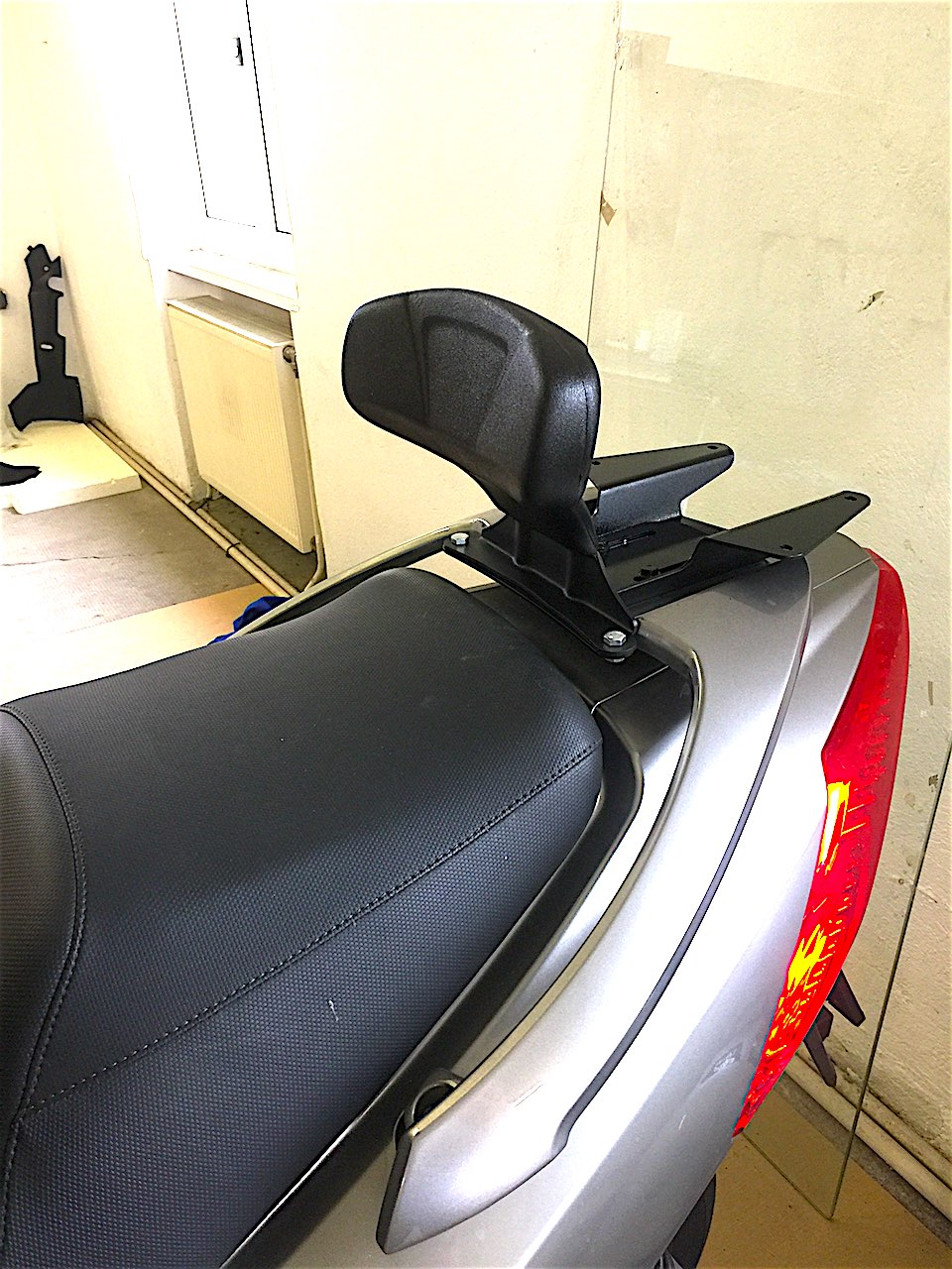

flylink
Beiträge: 133
Hat sich bedankt: 59 Mal
Danksagung erhalten: 12 Mal
Re: Rückenlehne am Myroad
Beitrag von flylink »
hier mal 2 Fotos von meiner Lösung.
Ich habe mir in CAD eine Halterung gezeichnet, auf der ich die Rückenlehne schraube und die ich an der Topcasehalterung befestigen kann. Diesen Teil habe ich dann laserschneiden lassen. Kosten der ganzen Operation: ca. 35€.
Sollte jemand Interesse an dem dxf file haben, helfe ich gerne aus.
