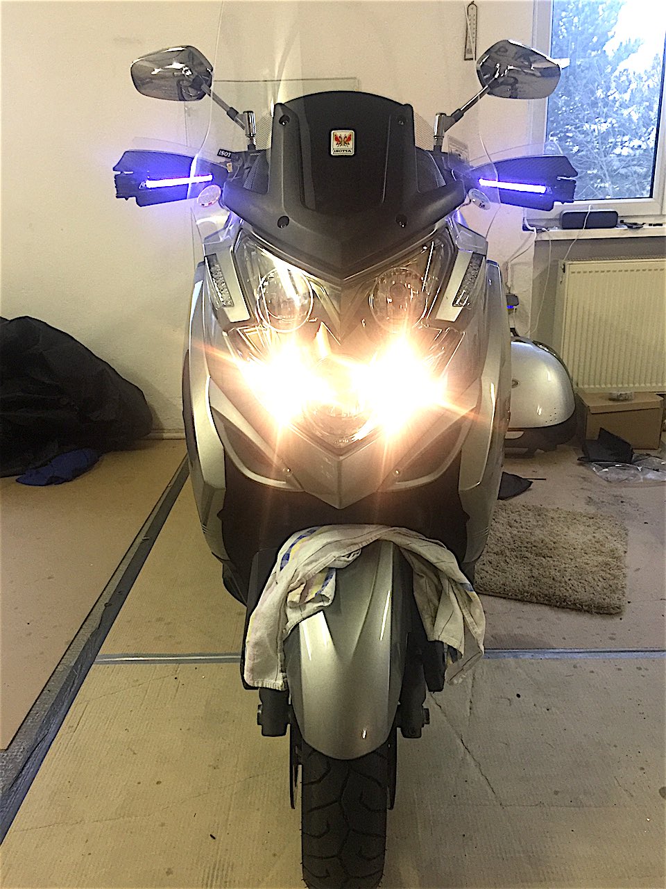

hier noch schnell mal ein Nacht-Foto von den Bling-Bling Protektoren aus dem fernen China.
Die Meinungen über die Optik gehen auseinander....

sehen ja heiß aus die Teile! Aber sind die denn bei Euch in Österreich zugelassen? Ich möchte mal annehmen, dass die bei uns in Deutschland nicht dran sein dürften.
Grüße aus Berlin,
Rainer.

Hallo Rainer,
streng nach den Regeln ist das bei uns natürlich auch nicht erlaubt, bloß wird sich daran keiner stören. Da steht nichts heraus, woran man sich verletzen kann und damit wird das zu 99,9% bei der §57a Prüfung (so wie Eure HU) einfach durchgehen.
Das 0,1% Risiko kann man dann auch vermeiden, indem man da zu einer Freien Werkstätte fährt, die auch HU's durchführt und keine Motorräder repariert. Die prüfen Abgas, Beleuchtung auf Funktion, Bremsflüssigkeit und noch die Reifengüte. Keine Probefahrt und kein Tamtam, 3-5 Minuten und gut ist es.
Uniformierte Ordungswächter interessieren sich dafür schon mal gar nicht, die haben genug mit den "lärmoptimierten" und getunten Kleinkrafträdern zu tun. Ich bin in all den Jahren Zweirad noch nie angehalten worden, ich lasse einfach den Auspuff so wie er ist.
Übrigens: die Bling-Bling Protektoren aus dem Reich der Chinesen hat keine 30€ gekostet...

Das Nachtfoto Deines Myroads ist ja geil. Sieht echt guuut aus, Glückwunsch!
Sind diese „Bling-Bling“ speziell für den MR oder universell? Wäre prima, wenn Du einen Link hättest. Dank vorab.

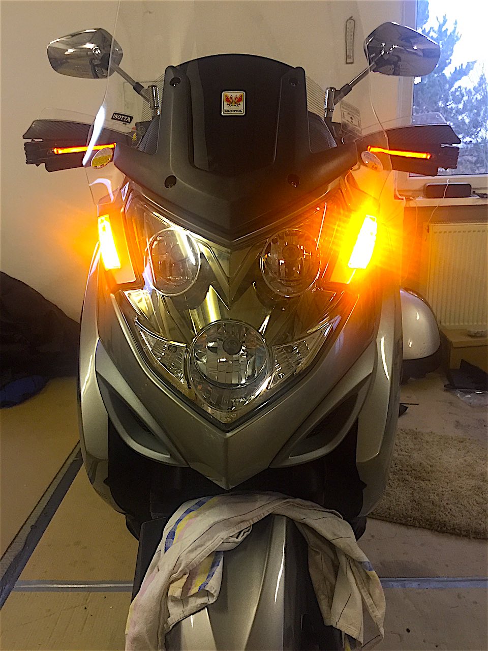

Hier noch Fotos:
