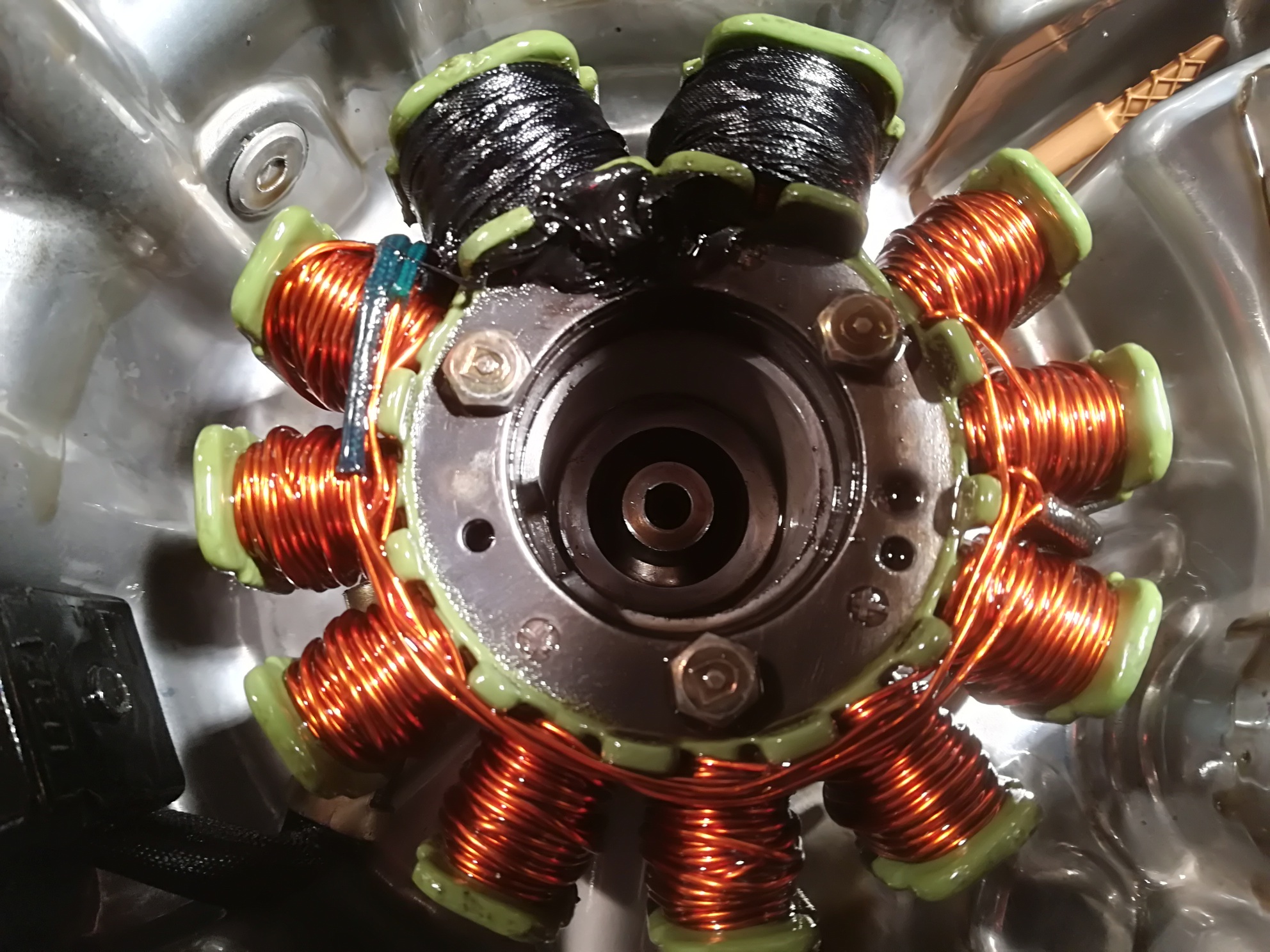

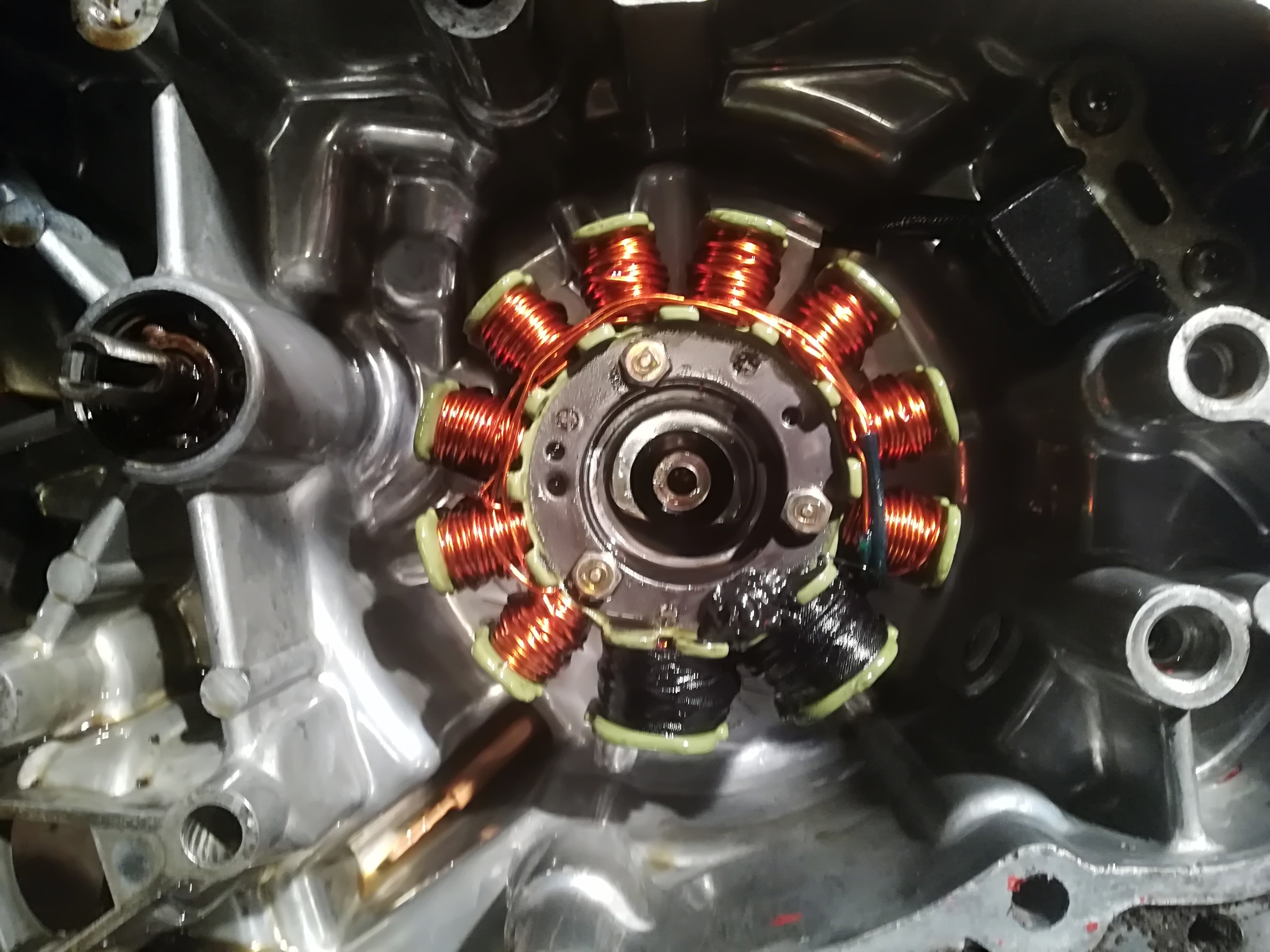

Ich habe mir die Lima mal ausgebaut.Denke morgen bekomme ich die 20 Euro Lima.Ich probiere die dann einmal aus.
Ich habe mal Fotos von der Alten gemacht.....Mhhhhhhhh

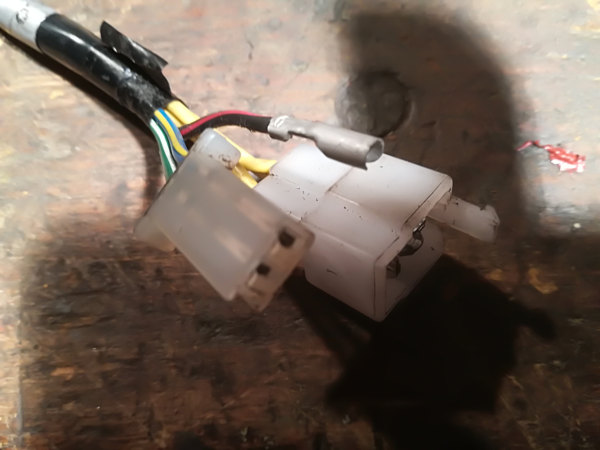

Ich habe kein Gegenstück gefunden.Weiss jemand etwas

Re: Lichtmaschine?
Die Lima sieht von den Wicklungen her unbeschädigt aus - keine Verschmohrungen!
Das unter den beiden schwarzen Spulen könnte Silikon oder Plaste-Iso-Band sein, so blank, wie die Oberfläche aussieht.
Da du 2 Spulenkörper mit schwarzer Isolierung hast, dürften diese mit schwarz/rot verbunden sein => Zündladeanker für AC-CDIs, was du ja nicht hast. (Du hast eine DC-CDI)
schwarz/rot -also der Zündladenaker- hat normalerweise Durchgang zur Masse, während die 3 gelben keinen Durchgang zur Masse haben dürfen.
blau/gelb und grün/weiß ist der Pickup.
Nur frage ich mich, wieso ist bei dir ausgerechnet dieser Lima-Typ verbaut, wenn du eine DC-Zündung hast? - Also wird die Lima vermutlich nicht original sein.
