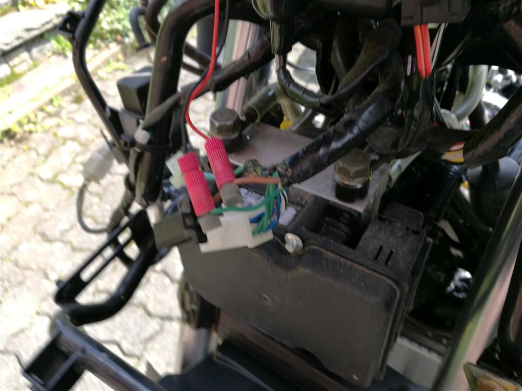

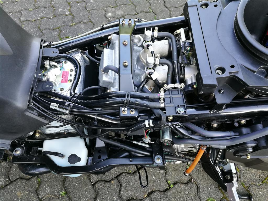

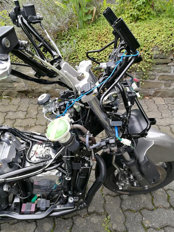

nachdem ich den Roller vor 3 Wochen gekauft, und in Delmenhorst abgeholt habe, ist ein bisschen geschehen!
Ich habe das gute Stück erstmal gestrippt, um mir einen technischen Überblick zu verschaffen. Das hat mich ganz schön zum schwitzen gebracht, da man natürlich nicht weiß, wie etwas befestigt ist, und welches Bauteil zuerst demontiert wird.
Aber seht selbst:
Der Urzustand :-)
0315585383010 (Medium).jpg (123.81 KiB) 10881 mal betrachtet
Nackig
IMG_20170902_132729 (Medium).jpg (137.88 KiB) 10881 mal betrachtet

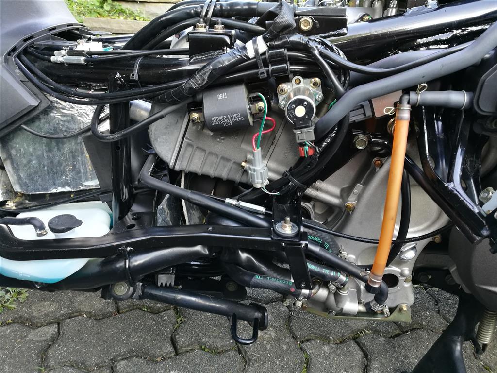

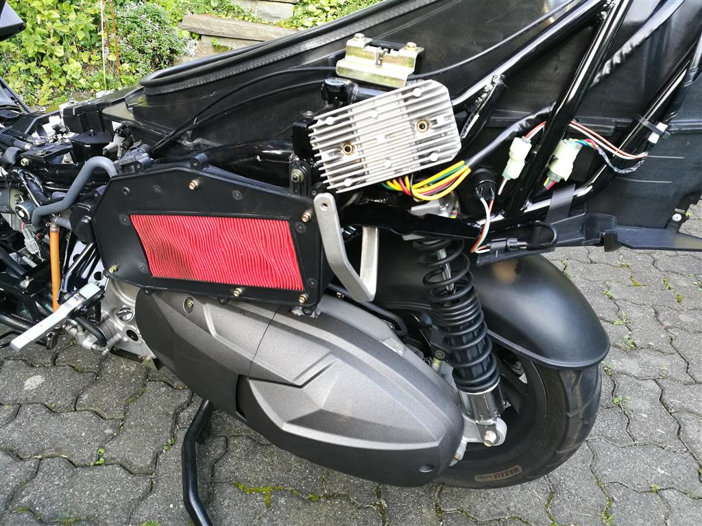

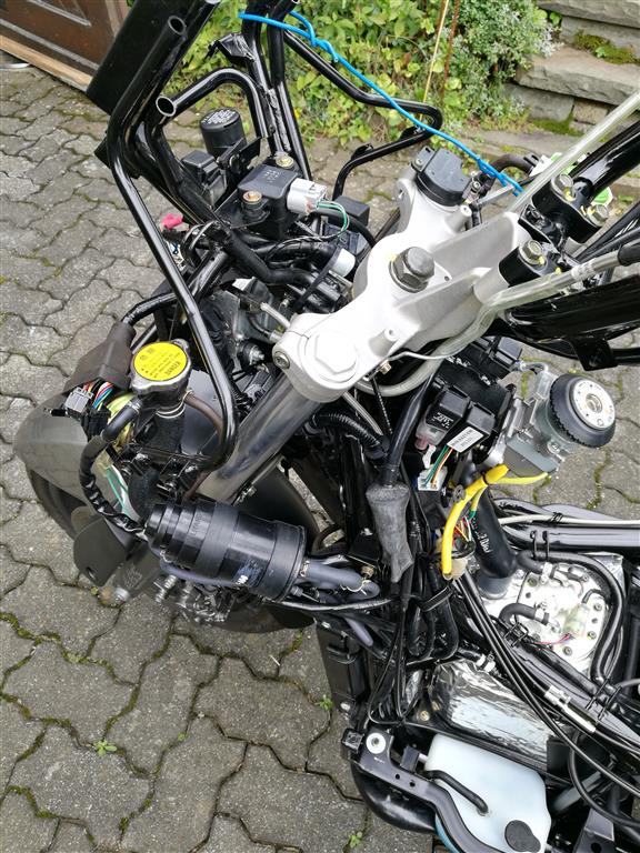

Natürlich habe ich bei der Gelegenheit auch die Kabelage des Nockenwellensensors verlegt und eine Zuleitung von der Batterie zum "Handschuhfach" vorbereitet, um eine Ladebuchse einzubauen. Dort klinke ich dann im Winter den Batteriewächter ein.

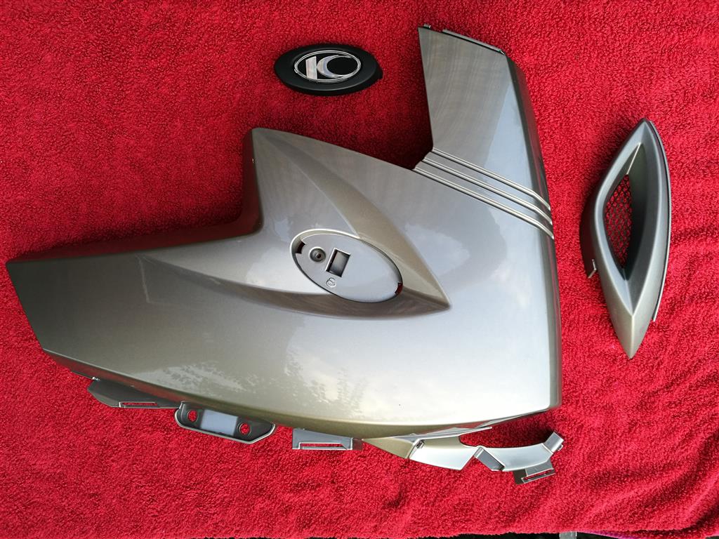

Auch habe ich alle schwarzen Kunststoffteile "aufgefrischt", denn die sahen ziemlich mies aus ! Eigentlich wollte ich sie lacken lassen, nur haben sich drei von drei Lackierereien geweigert. Sobald mit silikonhaltigen Pflegeprodukten gearbeitet wird (z.B. AmorAll) hält der Lack nicht mehr auf dem Kunststoff !
Ergo musste ich selber Hand anlegen, nahm den Heißluftfön (ca. 450 Grad/aber Celsius) und brachte die Oberfläche leicht zum Schmelzen. UND, nicht zu lange auf eine Stelle halten, sonst gibt´s LÖCHER :mrgreen:
Das erklärt auch, warum ich alles zerlegt habe. Es ist halt einfacher die ausgebauten Teile zu behandeln, und die lackierten Kunststoffteile nehmen keinen Schaden :P
Kabel Nockenwellensensor liegt nun auf dem Tank ( zu sehen links neben dem Biosprit Deckel :mrgreen: )
IMG_20170902_132604 (Medium).jpg (161.78 KiB) 10881 mal betrachtet

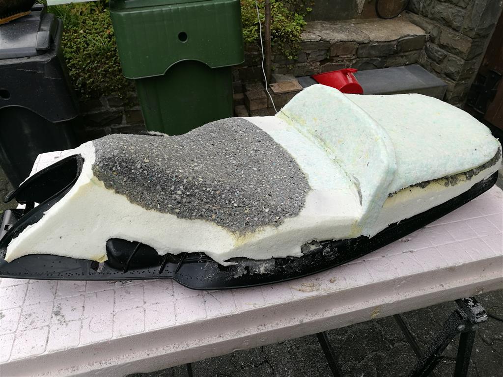

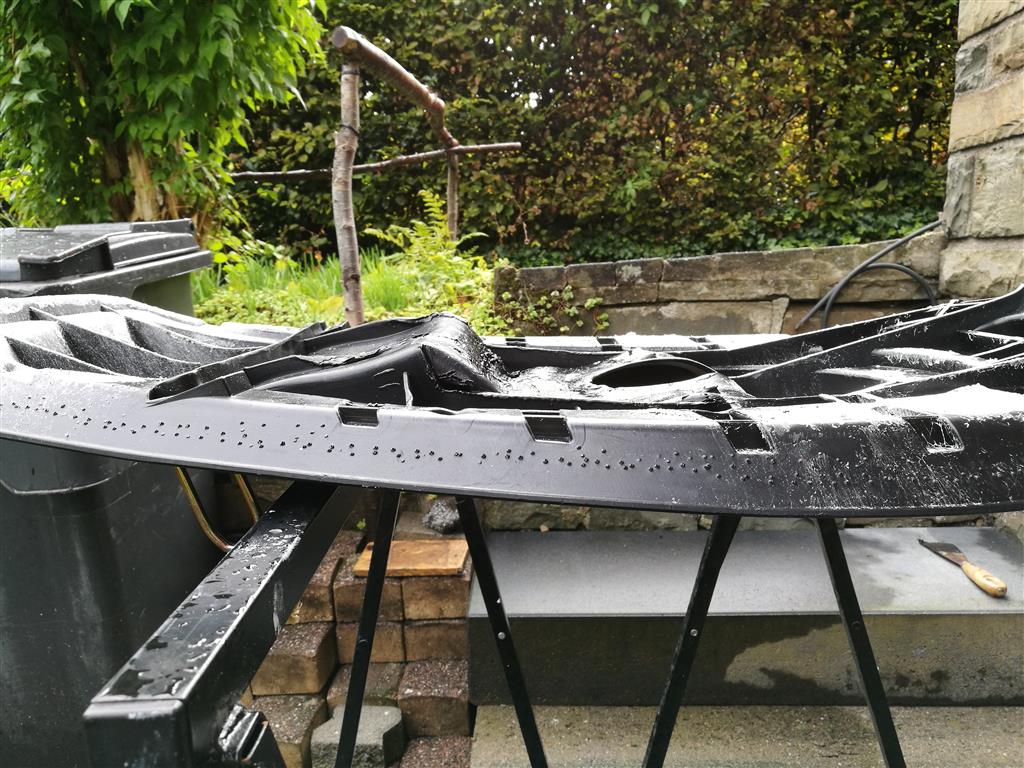

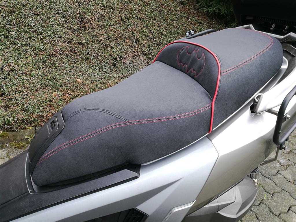

Größtes Problem ist derzeit für mich der Sitzbankumbau ! Kein ortsansässiger Sattler will da ran :twisted:
Sie winken ab und stellen mir Kosten von mindestens 500€ in Aussicht ! Dankeschööön :shock:
Also selbst ist der Mann :lol:
Kleber, Schaumstoff hab´ ich schon bestellt. Kunstleder muss ich noch kaufen. Grundträger der Bank ist schon "wärmebehandelt", d.h., es werden wohl keine 2 Helme mehr in den "Kofferraum" passen :cry:
So sieht die Sitzbank aus, die bei Kauf eigentlich schon umgebaut war, leider dilettantisch umgesetzt:
IMG_20170912_184339 (Medium).jpg (179.71 KiB) 10881 mal betrachtet
IMG_20170908_171936 (Medium).jpg (145.3 KiB) 10881 mal betrachtet
IMG_20170908_171944 (Medium).jpg (158.34 KiB) 10881 mal betrachtet
IMG_20170909_154203 (Medium).jpg (127.05 KiB) 10881 mal betrachtet
IMG_20170909_154216 (Medium).jpg (124.4 KiB) 10881 mal betrachtet
IMG_20170909_172740 (Medium).jpg (212.55 KiB) 10881 mal betrachtet
So, ich muss denn mal 8)
Bericht Sitzbankumbau folgt !

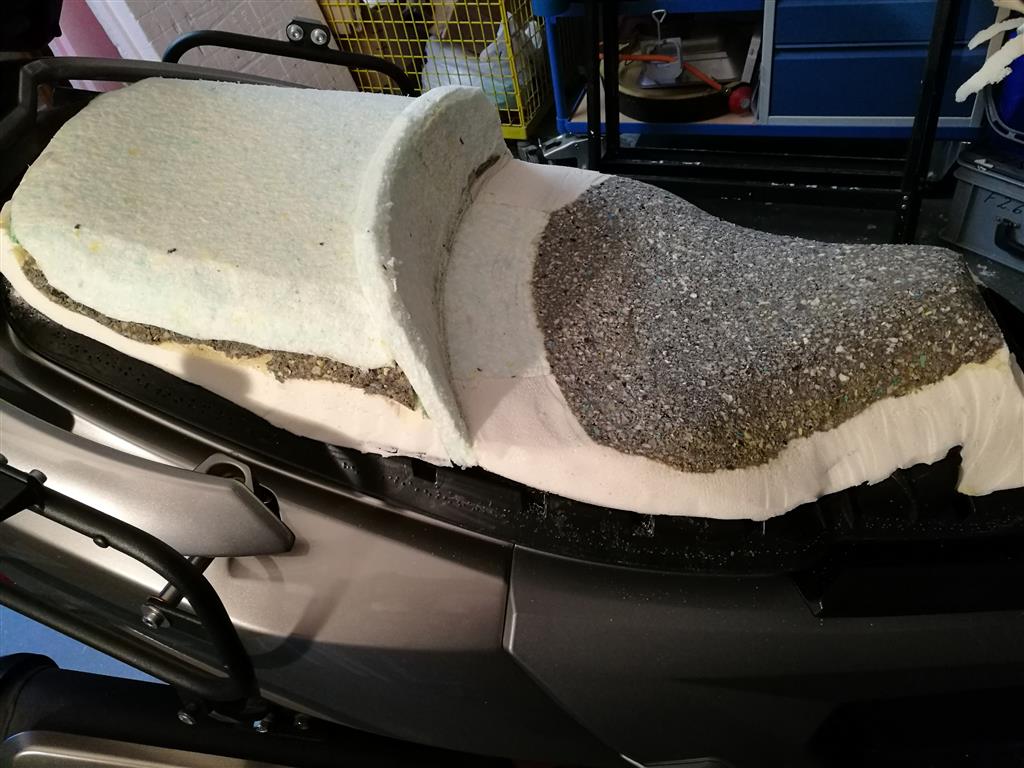

Es gab leider keine nähere Beschreibung über "Härtegrad" und ähnliches.
Der Schaumstoff ist hell-grünlich, recht fest und lässt sich gut verarbeiten.

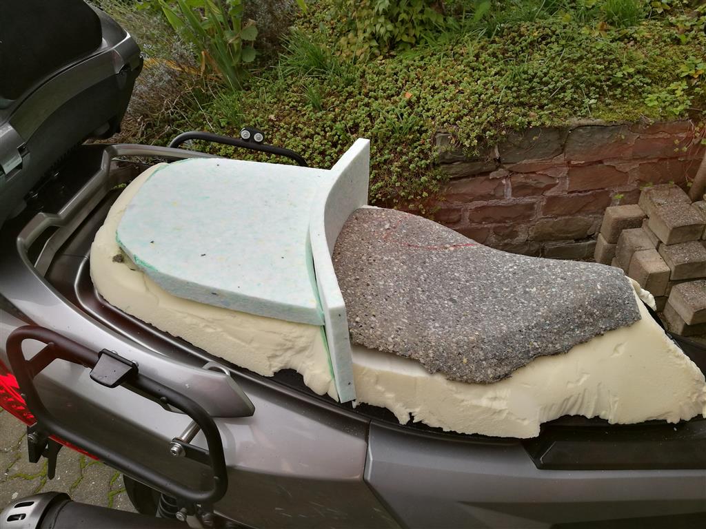

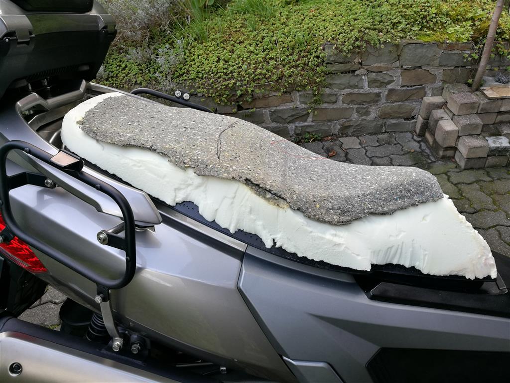

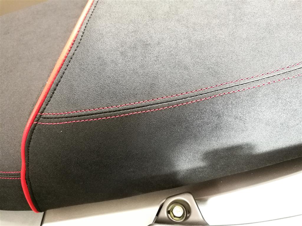

Ein wenig habe ich am Wochenende "gebastelt", konnte aber nicht wie ich wollte. MÄNNERSCHNUPFEN :(
IMG_20170924_121620 (Medium).jpg (221.44 KiB) 10683 mal betrachtet
IMG_20170923_180220 (Medium).jpg (177.43 KiB) 10683 mal betrachtet
IMG_20170923_174143 (Medium).jpg (165.24 KiB) 10683 mal betrachtet
IMG_20170923_174135 (Medium).jpg (193.97 KiB) 10683 mal betrachtet
IMG_20170923_172109 (Medium).jpg (150.11 KiB) 10683 mal betrachtet
Der graue "Lappen" war schon drauf. Werd´ ich so lassen und ein wenig mehr Kontur geben. Es ist auch schon zugeschnitten und verklebt, hab´s aber noch nicht fotografiert. Drüber kommt nun noch 2cm Schaumstoff, Vlies und anschließend Kunstleder in schwarz und grau mit roter Naht.
Schau´n mer mal :roll:

Batmobil hat geschrieben:Es gab leider keine nähere Beschreibung über "Härtegrad" und ähnliches.
IMG_20170924_121620 (Medium).jpgIMG_20170923_180220 (Medium).jpgIMG_20170923_174143 (Medium).jpgIMG_20170923_174135 (Medium).jpgIMG_20170923_172109 (Medium).jpg
Hier noch ein paar Bilder nach der ersten Bearbeitung des Schaumstoffes:
IMG_20170926_192521 (Medium).jpg (117.95 KiB) 10570 mal betrachtet
IMG_20170926_191952 (Medium).jpg (126.76 KiB) 10570 mal betrachtet
IMG_20170926_191936 (Medium).jpg (137.52 KiB) 10570 mal betrachtet
IMG_20170926_172508 (Medium).jpg (197.65 KiB) 10570 mal betrachtet
IMG_20170926_172444 (Medium).jpg (243.12 KiB) 10570 mal betrachtet
IMG_20170926_172435 (Medium).jpg (168.1 KiB) 10570 mal betrachtet
Bearbeitet ist der Fahrersitzbereich. Wo der graue Schaumstoff endet, war früher Schluss. Bis dorthin ging der Sitzbereich, und es fing die "Beule" in der Sitzschale an, in der im Helmfach der erste Helm unterzubringen war. Einige haben ja auch die Bank neu polstern lassen, haben aber die Sitzschale nicht verändert. Sie sitzen also recht hoch auf der "Beule" :cry:
Hinten muss ich noch nachpolstern, dann kommt Feinschliff, dann weicher Schaum, dann Vlies und zu guter Letzt der Bezug.
Übrigens hat man nach der Bearbeitungsprozedur keinen Appetit mehr :lol: Schaumstoff macht SATT :mrgreen:

Endlich !
Da bin ich wieder :D
Auf in die neue Saison.........
Mit fertiger Sitzbank, aber streikendem Motor (siehe Bericht: Jetzt hat es mich auch erwischt )
Hier also die neuen Bilder von der Sitzbank:
IMG_20180330_140841 (Medium).jpg (261.46 KiB) 9719 mal betrachtet
IMG_20180330_140809 (Medium).jpg (142.33 KiB) 9719 mal betrachtet
IMG_20180330_140746 (Medium).jpg (227.59 KiB) 9719 mal betrachtet
IMG_20180329_182142 (Medium).jpg (206.37 KiB) 9719 mal betrachtet
IMG_20180329_182127 (Medium).jpg (173.29 KiB) 9719 mal betrachtet
IMG_20180329_182113 (Medium).jpg (115.14 KiB) 9719 mal betrachtet

Hut ab, hat sie gut genäht, die gute Gattin!
Bin auch schon ganz fickrig auf den ersten Ausritt, an meinem Bastelobjekt Grand Dink schraube ich noch...

Der Bezug wurde von einer Sattlerin gemacht,
nuuu isses raus !!!
Ich konnte nicht länger warten, und bei einem Besuch in der Sattlerei Drechsler/Gummersbach hat sich das ganz spontan ergeben, mein unvollendetes Werk fertigzustellen. 13 Tage später hatte ich die Bank :mrgreen:

Hallo Batmobil,
ich finde, dass die Sitzbank super aussieht. Hoffentlich sitzt man auch so gut! Berichte doch mal. Wie gross bist Du eigentlich, damit man mal einen Vergleich hat.

Hallo Rainer,
ich finde den Sitzkomfort sehr gut. Besonders dann, wenn man sich die Eindrücke von vor dem Umbau in Erinnerung ruft :mrgreen:
Ich hätte den vorderen Bereich etwas höher gestalten können, habe aber jetzt schon "Probleme" die Füße auf die Erde zu bekommen :oops:
Wenn ich mit normal angewinkelten Beinen, aufrecht sitze, habe ich das Gefühl, leicht nach vorne zu rutschen.
In der Regel hab´ ich die Beine aber nach vorne ausgestreckt - dafür ist der Roller ja gekauft worden :lol: und dann ist es PERFEKT :mrgreen:
Ich habe leider den Vorher/Nachher - Vergleich nicht festgehalten, schätze aber, das durch Wegfall der "Beule" ich mit dem Pöppes satte 8-10cm nach
hinten gerutscht bin.
Das "Leder" ist auch herrlich rutschfest, eine gute Wahl.
Meine Wenigkeit ist 185cm groß, mit Locken 190cm 8)

Hallo Batmobil,
ich bin 1,84 cm groß, also ähnlich wie Du und habe bei der Originalsitzbank das gleiche Problem gehabt, daß ich immer nach vorne gerutscht bin, obwohl ich immer mit nach vorne gestreckten Beinen fahre. Nach meinem Sitzbankumbau, den Du in meinem Beitrag "Sitzbank, hohe Scheibe und Navianbau vom 24.8.2015" sehen kannst, bei dem ich nur die Nase erhöht habe, rutsche ich zwar nun nicht mehr nach vorne, habe aber immer noch, wie Du das Problem, mit den Füßen nicht ganz flach auf den Boden zu kommen. Außerdem ist die Länge meines Sitzes etwas kürzer geworden, wodurch die Bequemlichkeit etwas eingebüßt hat. Ich bin aber im Großen und Ganzen einiger Maßen zufrieden, könnte mir aber vorstellen, daß Deine Konstruktion noch um Einiges bequemer ist.
Viel Spaß noch damit und schöne, bequeme Touren.
