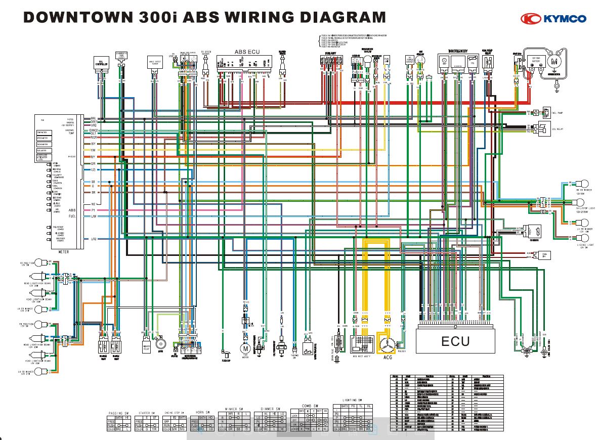

na dann wäre die erste Prüfung mal ob der Seitenständerschalter ok ist. Den habe ich allerdings noch nicht mit Bewusstsein angeschaut, ob da evtl. ein Stecker abgezogen und gebrückt werden kann.
Es gibt aber wohl einen Werkstattstecker, der den Schalter brückt und als Blindstecker in dem Bereich hängt. Dazu muss soweit ich es verstanden habe die Sitzwanne raus.
Wenn der i.O. ist sehe ich im Schaltplan ne Sicherung, ein Benzinpumpenrelais und die Benzinpumpe selber. Ich weiß auch nicht genau ob die Benzinpumpe ohne die Motorleuchte anläuft weil das Motorsteuergerät da mitmischt. In jedem Fall muss die beim Einschalten der Zündung anlaufen. Ich glaube fast wenn du das erreichst dann läuft er wieder.
matze

Dann das Relais. Das geht schon mal kaputt. gerade in dem Alter. Wenn du die richtigen Kabelfarben wie im Schaltplan (der ist für ABS) am Relais findest (Schwarz/Rot auf Schwarz) kannst du testweise einfach mal mit einer Büroklammer brücken und schauen ob die Pumpe anläuft.
Wenn es das nicht ist Pumpe abstecken und direkt von der Batterie Strom drauf geben und oder natürlich vorher messen, ob überhaupt Spannung an der Pumpe ankommt.
Wenn du mir ne Mailadresse per PN schickst, kannst du den Schaltplan auch als pdf. haben. Den findet man aber auch im Internet.
Nachtrag: ich sehe gerade, dass auch die Einspritzanlage Strom vom Benzinpumpenrelais bekommt. Das Problem ist dann auch gleich gelöst, wenn im Bereich Benzinpumpenrelais alles sauber ist.

Ich habe nochmal über dem Schaltplan gebrütet. Aufgrund der Symptomatik kann es fast nur das Benzinpumpenrelais sein.
Sicherung, Seitenständerschalter und Killschalter sind ok.
Die Motorleuchte hat offensichtlich keine Verbindung zum Pumpenlauf. Zeigt aber ziemlich wahrscheinlich an, das die Einspritzeinheit keine Stromversorgung hat. Die kommt auch vom Relais.
Natürlich könnte das Problem auch im Steuerstromkreis des Relais liegen oder irgendwo ein Kabelbruch sein. Das ist aber eher selten.

Seitenständer u.Kill Schalter steuern das Sicherheitsrelais an.Dieses Pumpenlrelais u. ECU.
Relais sind vorne unter der Frontabdeckung.
Es ist bei Kymco normal daß der Starter bei ausgeschaltetem Kill Schalter funktioniert es wird nur Zündung und Treibstoff abgeschaltet.

Bekommt die ECU und Zündspule auf schwarz überhaupt Spannung?
Wenn nicht, schaue nach dem ECU-Relais, ob das überhaupt Spannung durchschaltet (beide schwarzen Kabel müssen Spannung haben)
Ansonsten messe mal am Relais auf schwarz/weiß (Motor-Kill), ob hier Spannung anliegt...
Auf gelb/grün (Seitenständerschalter) muss Masse anliegen...
Den Seitenständerschalter kannst du ja auf den "Diagnosestecker" stecken...
Aber es gibt kaum eine Möglichkeit schwarz/weiß und schwarz/grün zu überbrücken, außer am Armaturenstecker per Drahtbrücke. (nur zur Kontrolle!)
Sicherung B (10A) ist definitiv heil und hat Kontakt?
