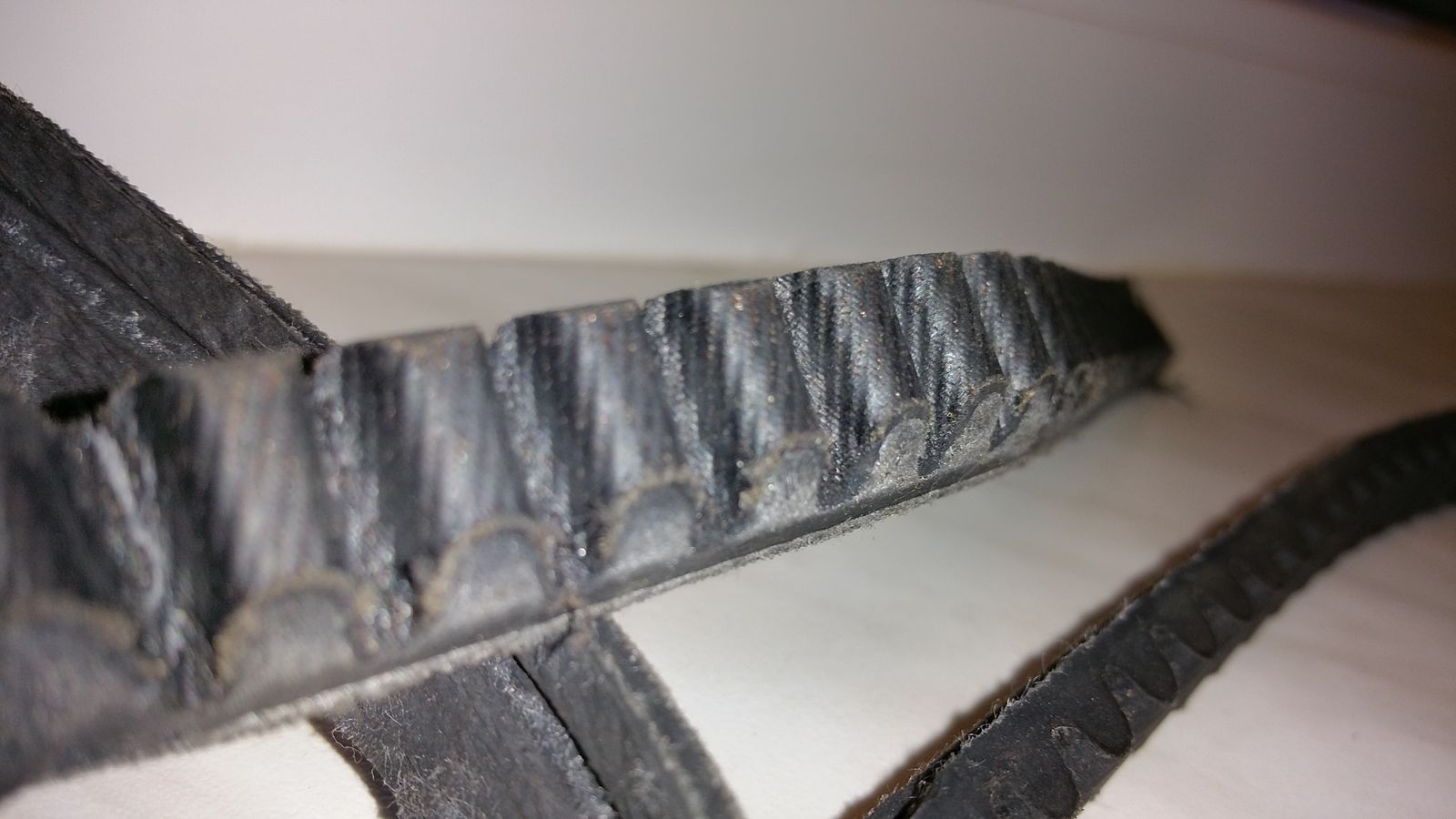

so, jetzt habe ich das mit den Bilder hinbekommen. Hier die abgenutzte Seite:
Falls der Keilriemen zu lang ist - gibt es den in verschiedenen Größen?? Woher weiß ich, was ich brauche?

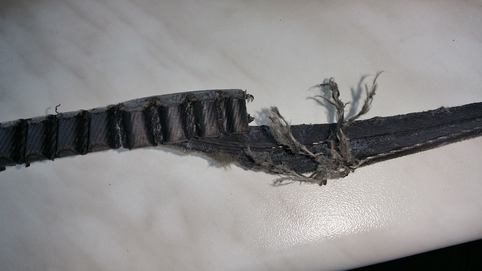

und hier die gerissene Stelle:
@Sisko: Sehe ich das richtig bei Deinem Bild, dass die Zähne außen laufen? Soll das so sein?Falls der Keilriemen zu lang ist - gibt es den in verschiedenen Größen?? Woher weiß ich, was ich brauche?
Vielen Dank!

Die Rippen laufen innen , der hatte sich nur auf dem Foto verdreht . Es gibt , wenn man den original Riemen verwendet , nur eine Größe .
Die ET.Nr. wäre dann MB2456 .
Die Abnutzung ist eigentlich typisch , wenn ein Drosselring in der Vario ist . Bei den in die Laufbuchse integrierten Drossen bei Kymco sieht man das nicht . Komisch .
Klär uns auf :
- Riemen original ?
- Drossel als Variolaufbuchse mit integriertem Drosselbund oder was anderes ?
Klär uns auf :
- Riemen original ?

Originalriemen war es. Was ich noch lesen kann ist: KYMCO 23100-KEB7-9000 BANDO
Drosselring gibt es keinen. Die Laufbuchse wurde wohl vom Vorbesitzer auf 'ner Drehbank bearbeitet. Die ist jedenfalls durchgängig glatt. Und damit lief der Roller ja auch schon mind. die 10.000 km, die ich damit gefahren bin.

Bei auf Drehbänken oder mit der Flex entfernten Drosselbünden : Bitte ( egal ob das vorher lief oder nicht ) erstmal eine gescheite Laufbuchse verbauen und checken , ob Spiel zwischen Buchse und Variogehäuse ist .

Also auf dem 2'ten Bild sieht mir das stark danach aus, als hätte er Kontakt zum Anlasser-Ritzel gehabt und ist dann gerissen (meine Meinung)!
Bei mir hatte sich der Riemen beim Verklemmen verdreht, daher stehen die Zähne nach oben, eingebaut war er natürlich richtig!
Man kann z.B. Markierungen (Längsstriche von innen nach außen mit einem Edding) auf der Variogleitfläche machen um zu sehen, wie hoch
der Riemen "auch bei max. Drehzahl" getrieben wird, dann weiß man es genau!

Das könnte ich mir vorstellen, erklärt aber auch noch nicht die Abnutzung an den Zähnen.Sisko865 hat geschrieben:Also auf dem 2'ten Bild sieht mir das stark danach aus, als hätte er Kontakt zum Anlasser-Ritzel gehabt und ist dann gerissen (meine Meinung)!
Das heißt einen kürzeren Keilriemen? Aber original soll es ja nur eine Größe geben...
Mit dem Edding muss ich ausprobieren. Guter Tipp!

Vielen Dank an MeisterZIP und Sisko865! Der Roller fährt erstmal wieder. Es war wahrscheinlich der Kontakt zum Anlasser-Ritzel bei hoher Geschwindigkeit.
