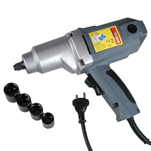

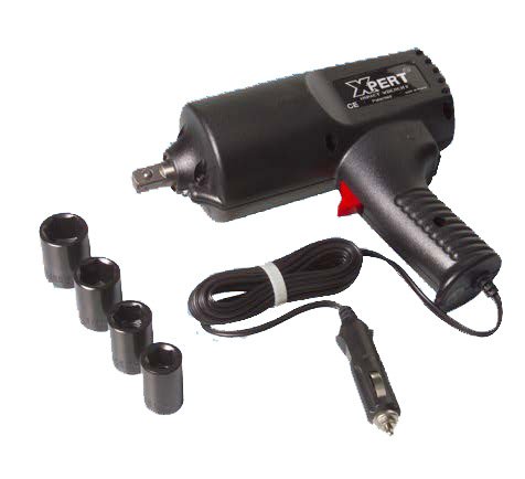

So sieht es aus ;)
oder so ;)
Ist ne Sache von Sekunden damit

Andy oder wie hier
https://youtu.be/3lx7IAbx1Jw
Wofür festhalten bei Schlagschrauber?
