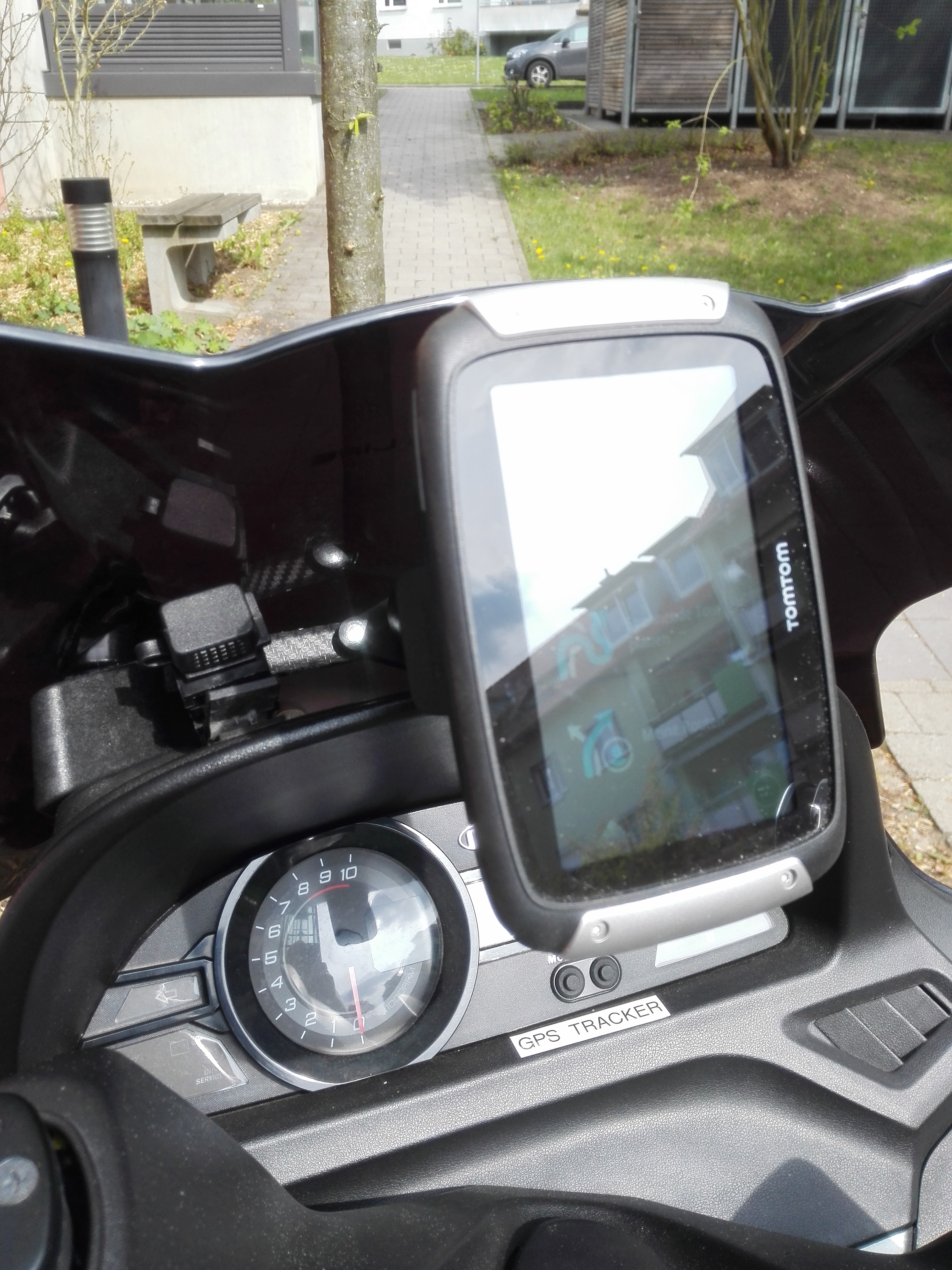

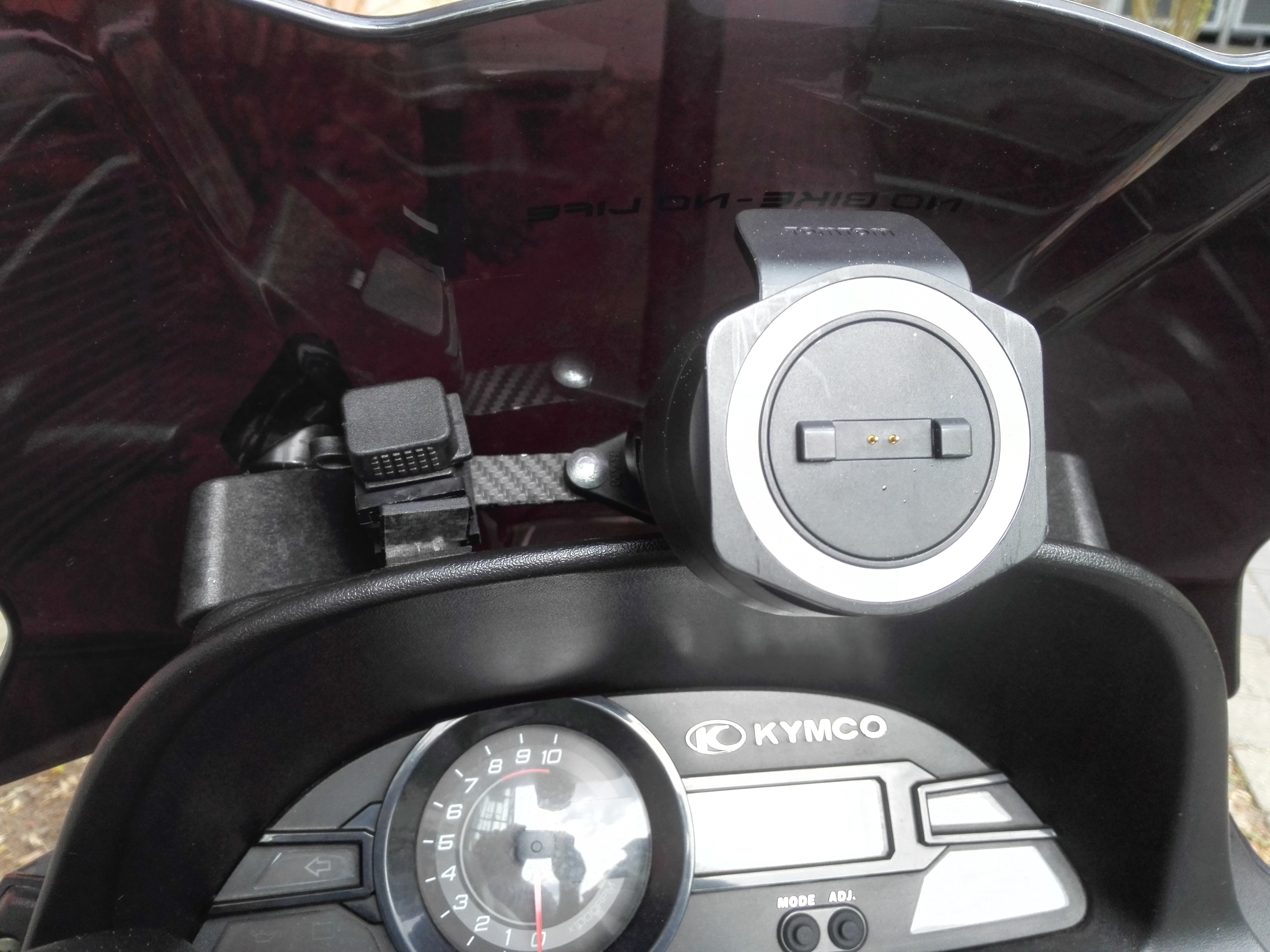

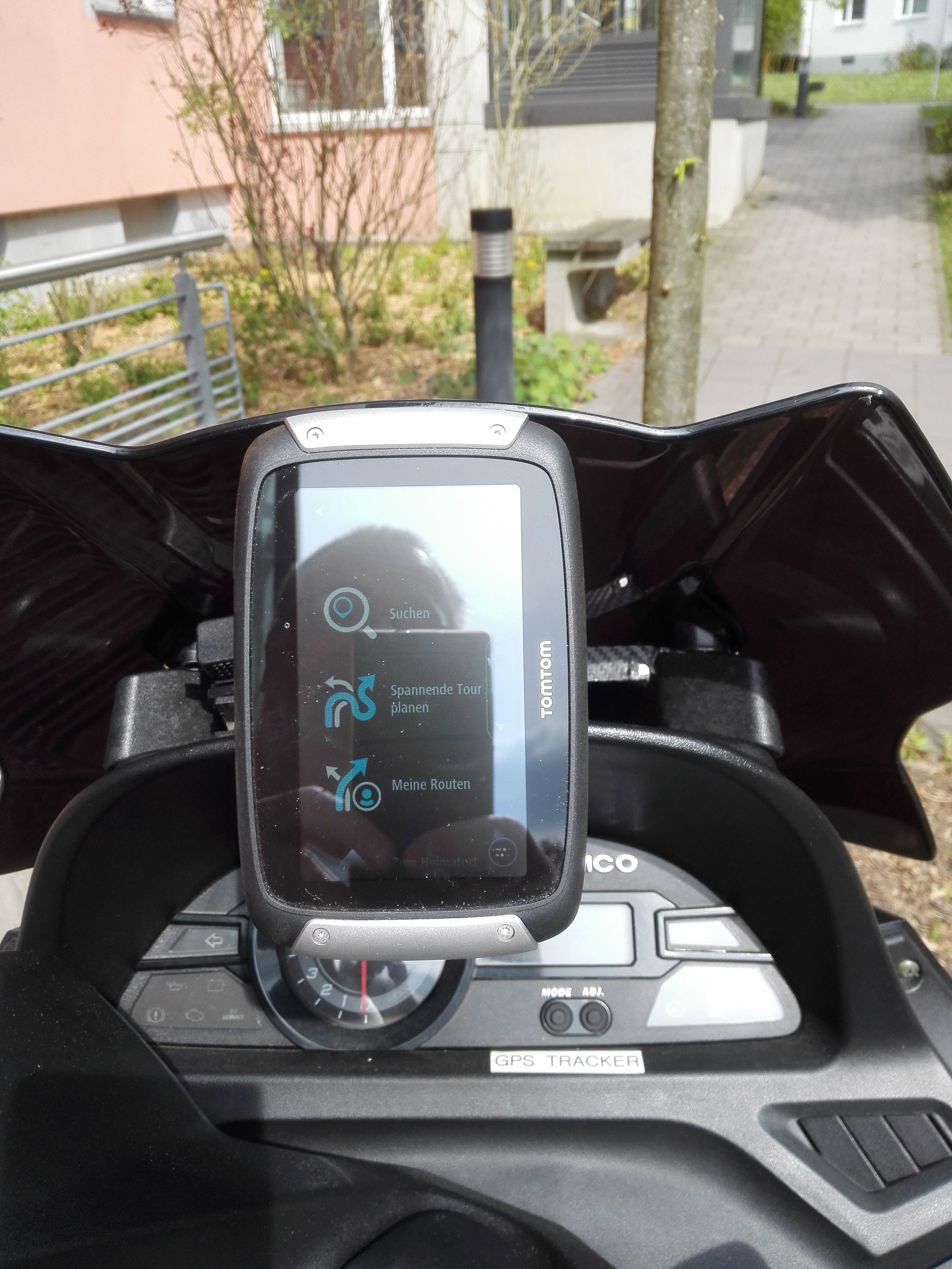

Ich fahre mit Smartphone und der Tom tom Go App. Ansagen höre ich im Helm mit dem Sena smh10. Reicht völlig aus. Befestigt mit Ram Mount .
Kymco XCITING 400i

Re: Navi Einbau
Kannst mal Fotos Posten...Dass man es sich vorstellen kann
cu Reiner
Re: Navi Einbau
Also, bei mir sieht´s aus, wie bei "Blackbandit" - allerdings auf der linken Seite:
"RamMount"-Halterung auf Bremsflüssigkeits-Behälter, darauf ein "Arm" (auch "RamMount"), daran die Handy-Tasche...
So ist alles im Blick, ohne die Armaturen zu verdecken, oder den Lenkeinschlag zu behindern.

Tomtom Rider unter dem Windschild eingebaut. Strom direkt von der Batterie genommen. Ram Mount mit Diebstahlsicherung. Den USB Anschluss habe ich als Reserve.
- IMG_20170425_112305.jpg (4.22 MiB) 8895 mal betrachtet
- IMG_20170425_112246.jpg (4.58 MiB) 8895 mal betrachtet
- IMG_20170425_112224.jpg (3.84 MiB) 8895 mal betrachtet
- IMG_20170425_112216.jpg (3.88 MiB) 8895 mal betrachtet

könntest du einige Details zu den benutzen Materialien und den Aufbau der Halterung posten?

Die Schiene (Alu) unter dem Windschild habe ich von Obi gekauft, und Abgeschnitten (einfach eine L Schiene).
Daran habe ich mir die http://www.ebay.de/itm/RAMMOUNT-Platte- ... SwstxVVloR
Ram Mount Kugel gebohrt.
Als Verlängerung RAMMOUNT 90mm Arm http://www.ebay.de/itm/RAMMOUNT-90mm-Ar ... Swr~lYsAV-
passt genau so dass ich das Navi drehen kann.
Strom habe ich unter der Scheibe bis zur Öffnung der Hupe verlegt und mit Draht zur Batterie gezogen ohne Sicherung da das Navi eine eigene Sicherung hat.
http://www.ebay.de/itm/RAMMOUNT-Platte- ... SwstxVVloR (siehe Foto Bild 2 und 4)
Befestigung an der L Schiene so dass man es nicht von oben abschrauben kann.

Hast du trotz GPS noch einen freien/ungehinderten Blick auf den Tacho? - Das wären meine Bedenken. (ggf seitlich versetzen, um den Blick zum Tacho frei zu bekommen)

Hallo Frank67,Frank67 hat geschrieben:Hast du trotz GPS noch einen freien/ungehinderten Blick auf den Tacho? - Das wären meine Bedenken. (ggf seitlich versetzen, um den Blick zum Tacho frei zu bekommen)
den Tacho kann ich gut ablesen. Noch besser ist wenn ich das Navi vertikal drehe.
