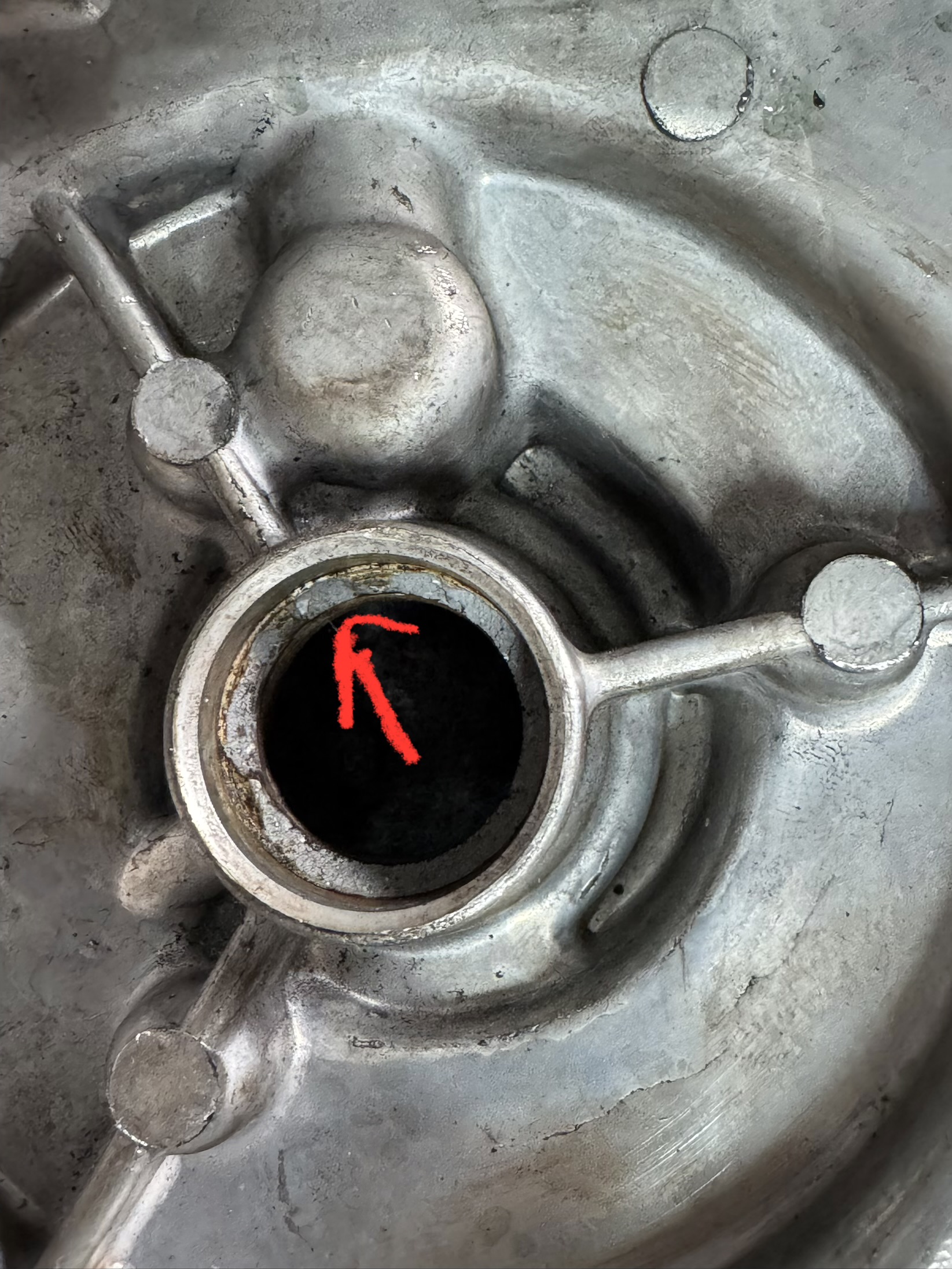

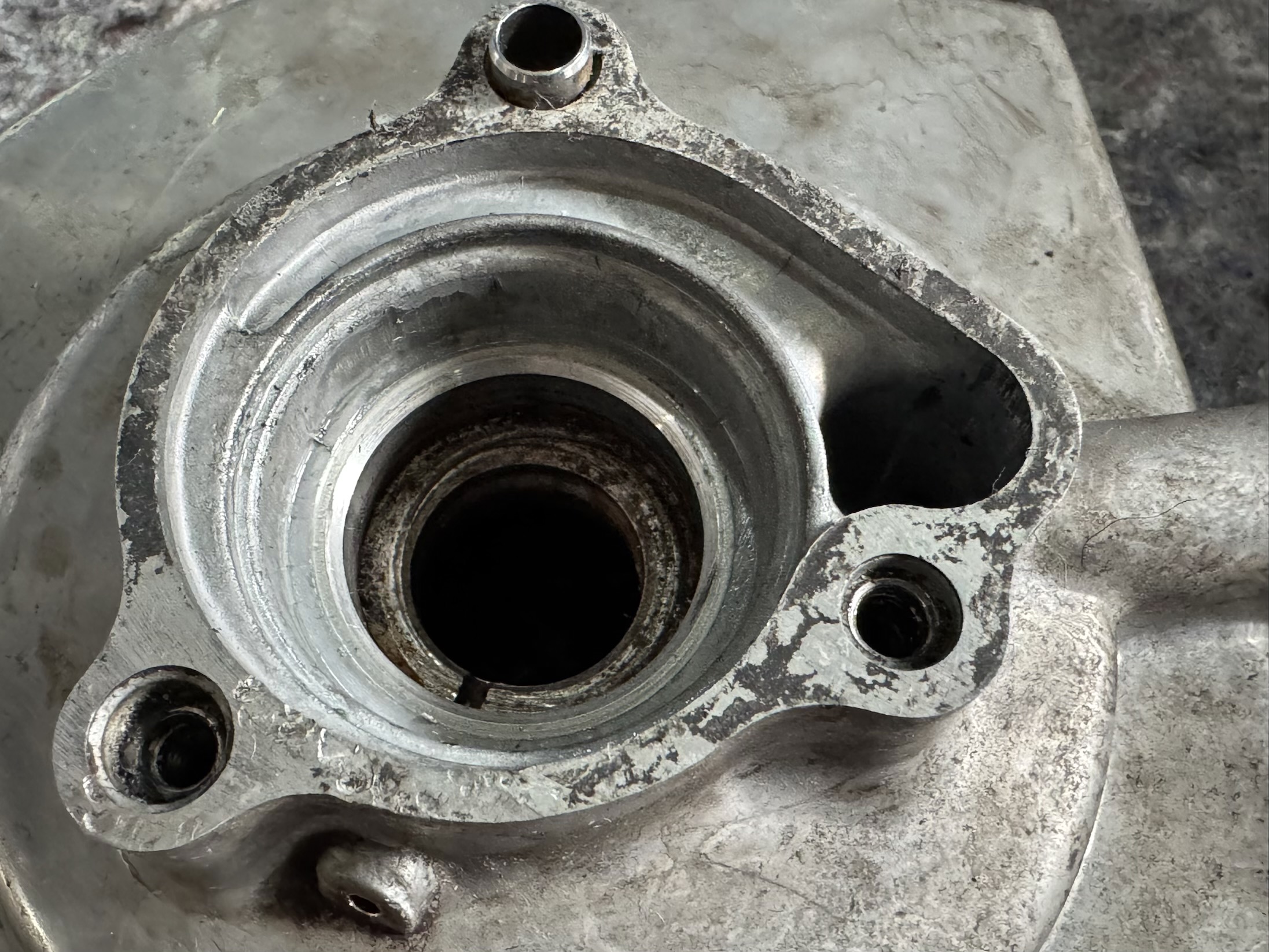

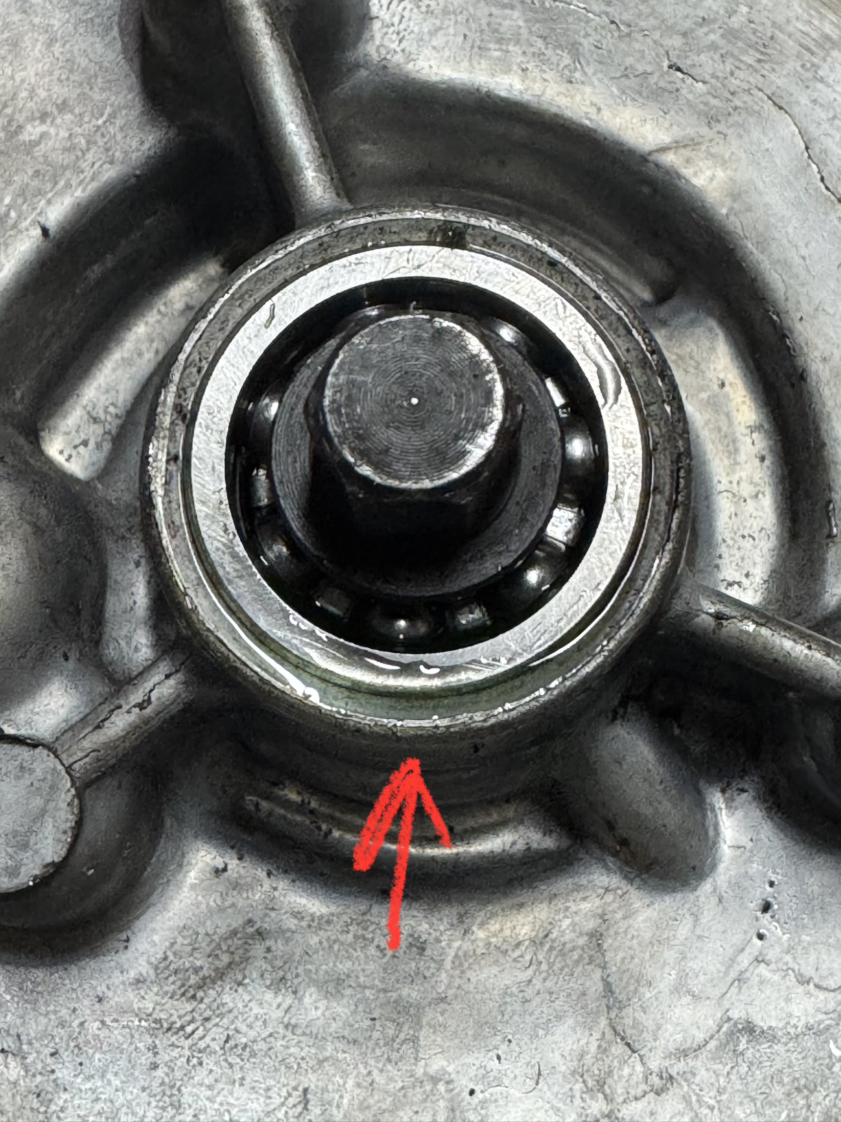

Guten Abend,
nochmal ich hab ein lautes klackern im Bereich von der Wasserpumpe gehabt und hab mir ein Wassepumpen Kit gekauft .
Diesen montiert und siehe da es tropft noch immer und zwar nicht mehr aus der Pumpenkontrollbohrung sondern zumindest hab ich das Gefühl das es aus dem Großen Gehäuse Deckel tropft.
Vielleicht kann mir ja der eine oder andere ein Tip geben was da falsch gelaufen ist .
Den Wasserpumpen Kit hab ich im Netz gekauft kein Original Teil von Kymco.
Jetzt nach mehreren Gespräche in einem anderen Forum wurde mir nahe gelegt Original Teile zu Verwenden .
Nur finde ist die Keramikdichtung am Schaufelrad nicht.
Das hab ich mal in den Warenkorb gepackt 274,273,281,276,277,278 .
Die Keramikdichtung wo in das Schaufelrad kommt fehlt doch oder nicht .
Danke schon mal im Voraus.

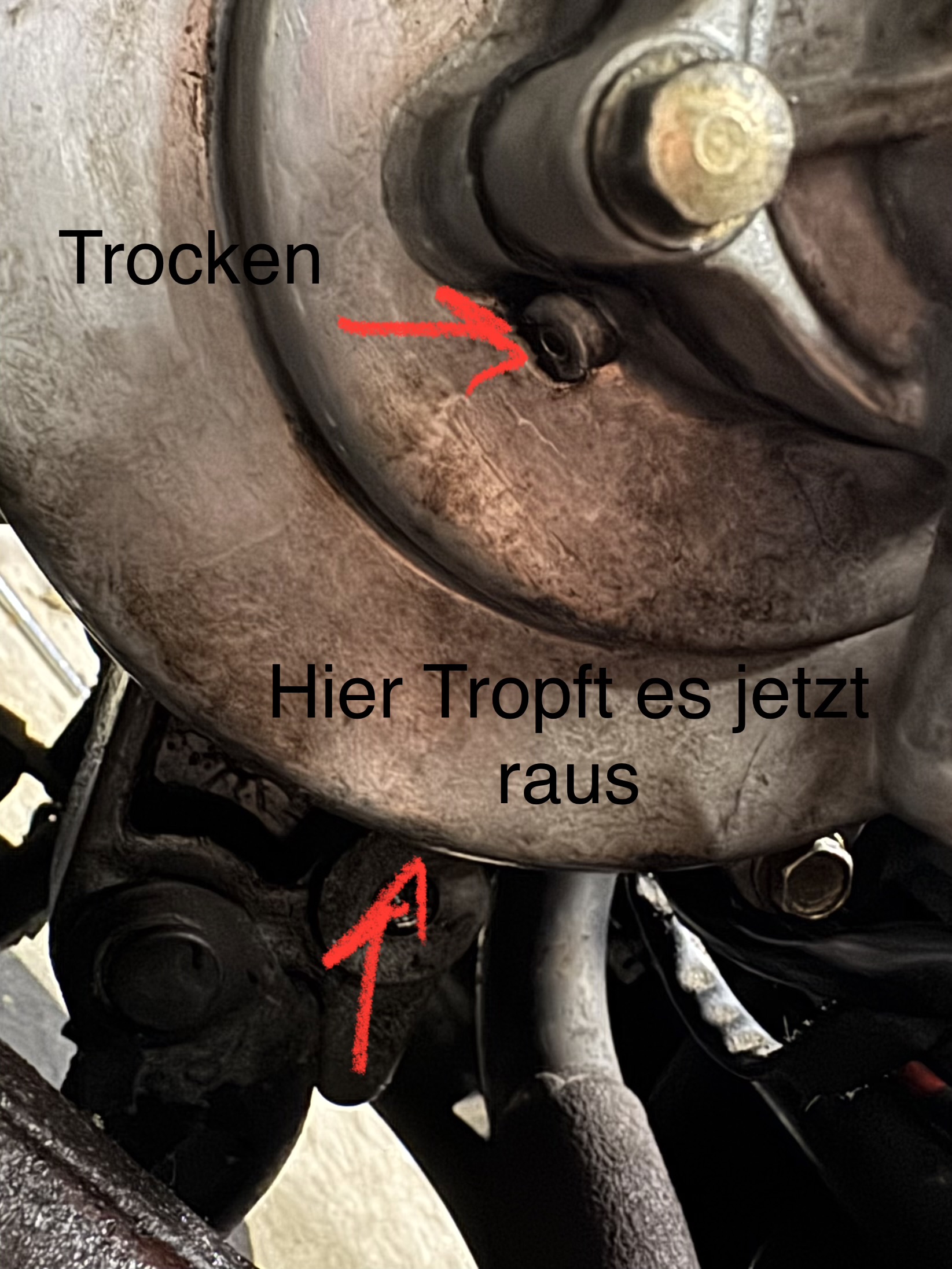

So sieht das im eingebaut mein Zustand aus also wie schon gesagt es tropft hinten am großen Gehäuse raus .
Oder muss ich da was entlüften oder ähnliches .

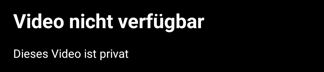

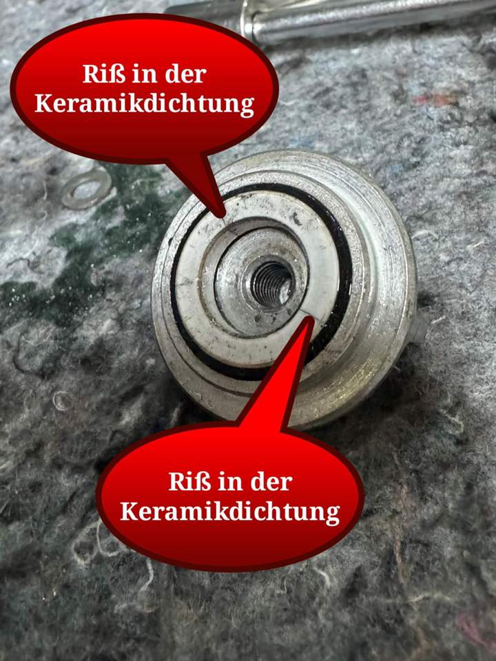

Hallo Gero,
du müßtest das YT-Video öffentlich machen, damit es sich von anderen abspielen läßt.
Hattest du vielleicht nach dem Einbau des Reparaturkits eine U-Scheibe (Pos. 281) übrig, die du dann nicht eingebaut hast, weil diese beim Ausbau der alten Pumpe nicht drin war.
Habe noch dein Bild mit den Rissen in der Keramikdichtung am Pumpenrad angehängt, die ich dir im Thread auf MT markiert hatte. Die Risse waren doch beim Einbau der Pumpenrads aus dem Billigreparaturkit nicht vorhanden und großartig gefahren bist du mit dem Fahrzeug wohl eher nicht.

Hi Wolfi,
So hab das Video jetzt auf öffentlich gestellt danke dafür.
Ja die unterlagscheibe hab ich rein das ist dann ja wie ein anschlag an der Welle mit dem sechskant.
https://youtube.com/shorts/2Jx9cVYsUL8? ... RS3yVapBi1

Re: Wasserpumpe tauschen
Hast dich schon entschieden, ob du wieder einen Billigreparaturkit oder Originalersatzteile von Kymco kaufst.
Es dürfen keinesfalls Risse in der Keramikdichtung sein.
Du könntest ja mal ein Foto des ausgebauten Pumpenrads einstellen, dann hätten wir einen Vergleich.
Mache dir keine Gedanken, wenn du die Kymco Originalersatzteile kaufst.Gero81 hat geschrieben: 04.10.2025, 19:56 Nein werde das Originale bestellen nur finde ich diese Keramikdichtung nicht in der Aufstellung.

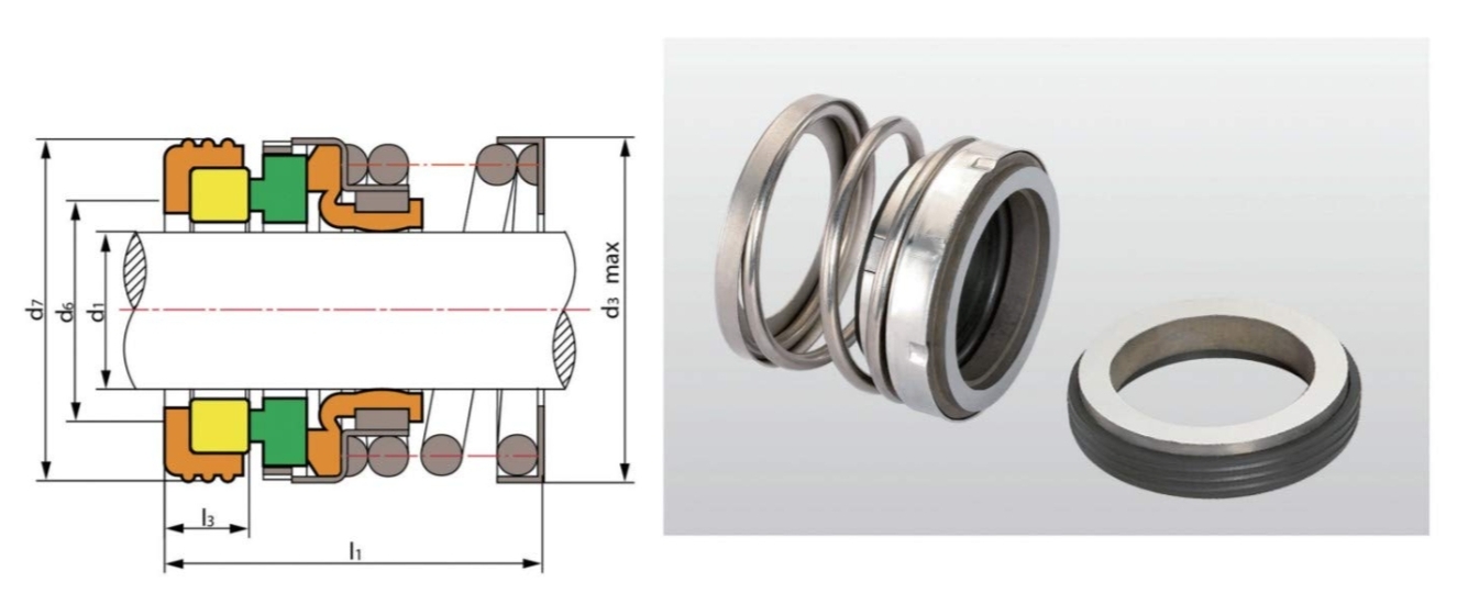

Die Abdichtung basiert auf zwei Keramikscheiben, wie es z.B. auch in jedem Einhebelmischer einer Waschtischarmatur funktioniert. Im Pumpenrad ist die eine Keramikdichtung und die federbelastete Dichtung im Pumpengehäuse ist die zweite Keramikdichtung.
Deshalb habe ich doch auch geschrieben, daß die Risse in der Keramikdichtung des Pumpenrads auf deinem Foto nicht sein dürfen.
Du hast noch kein Bild des von Dir ausgebauten Pumpenrads eingestellt, damit wir die Keramikdichtungen der beiden Pumpenräder gegenüberstellen können.
Oder sah die Keramikdichtung des ausgebauten Pumpenrads noch schlimmer aus als das von mir mit Sprechblasen markierte Teil aus deinem Billigreparaturkit?
PS: Oder laß dir einen Billigreparaturkit von Dax einbauen.

Hi naja ich hab wahrscheinlich irgendwie was falsch gemacht weit am großen Gehäuse tropft es noch siehe Video.Daxthomas hat geschrieben: 05.10.2025, 07:14 Ich halte ja auch nichts von dem BILLIG Zeugs. Habe die aber schon ein paarmal verbaut. Alle waren ok und funzen.
Davor ist das Kühlmittel aus der Leckkontrollbohrung im Strahl geschossen.
Dan hab ich so ein Billig komplett Kit gekauft und verbaut am Anfang mit leichten Probleme.
Nach dem Starten war es trocken wobei relativ schnell dann die Kühlflüssigkeit aus dem hinteren großen Gehäuse kam.

habe dir eine Skizze angehängt, worauf die Funktionsweise der Dichtung mit den beiden Keramikscheiben (gelb und grün) sowie dem Simmerring zur Abdichtung gegenüber der Welle schön dargestellt ist.
Wollen wir mal hoffen, daß der Ausspruch, „Aller guten Dinge sind drei”, nicht erforderlich sein wird.

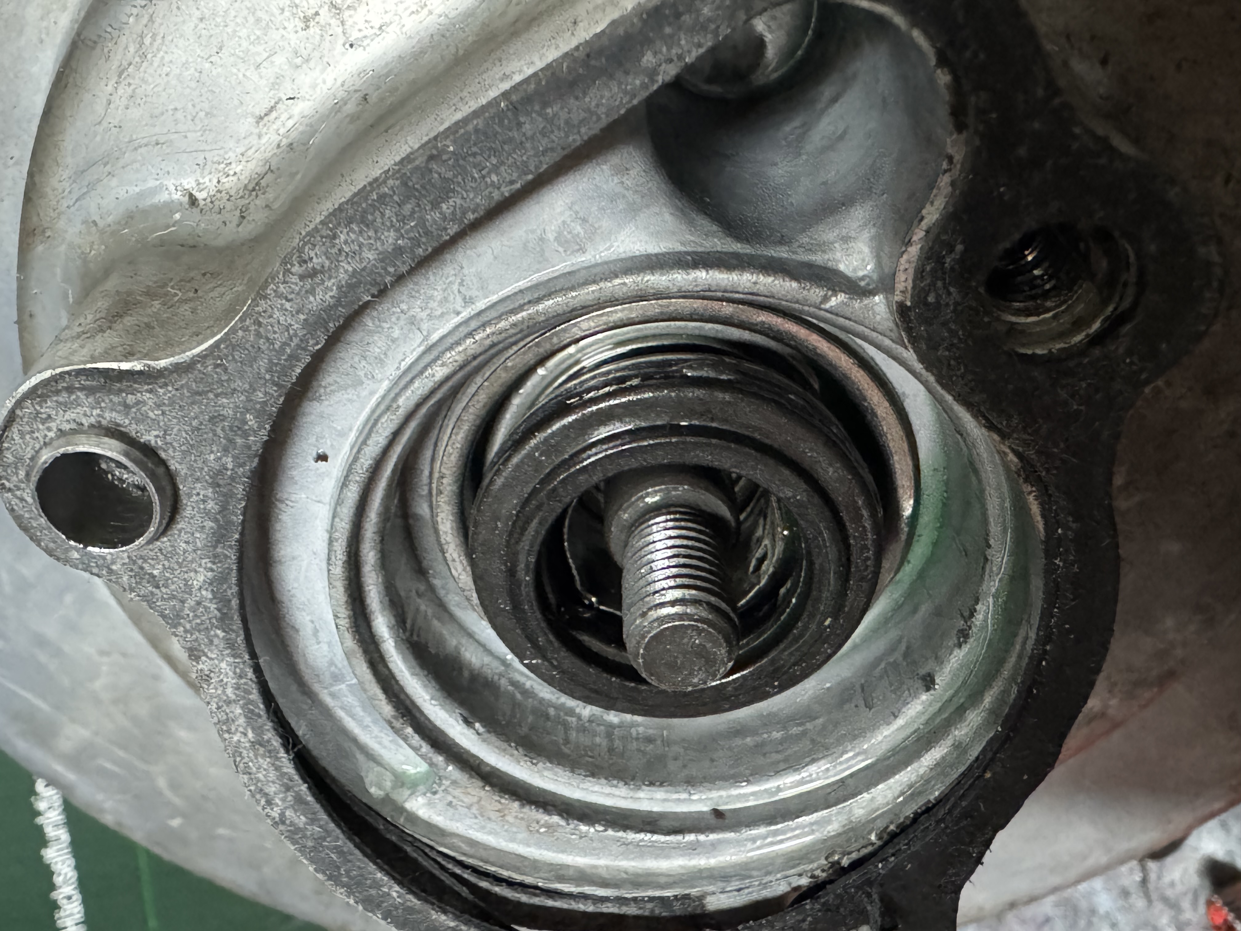

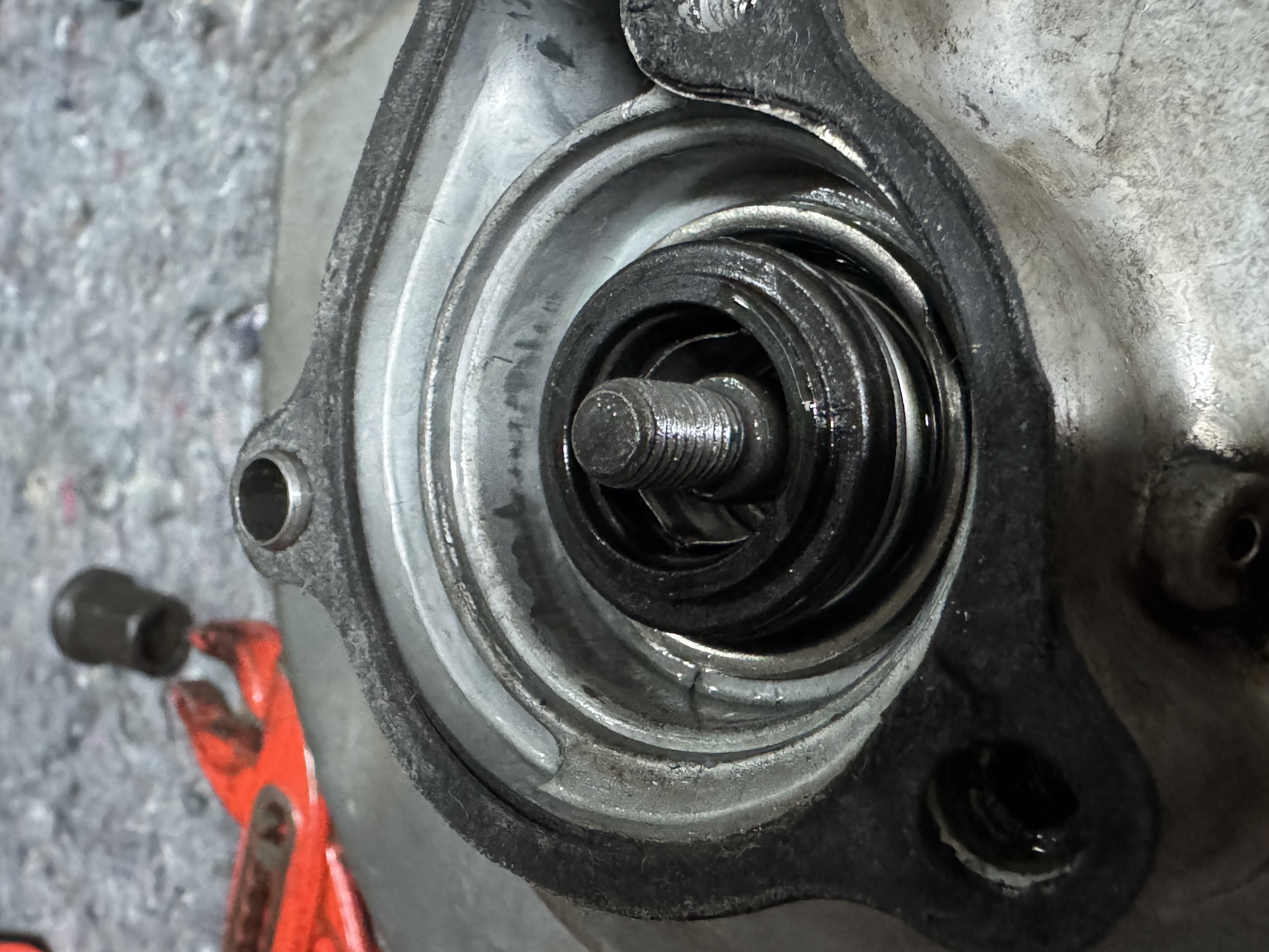

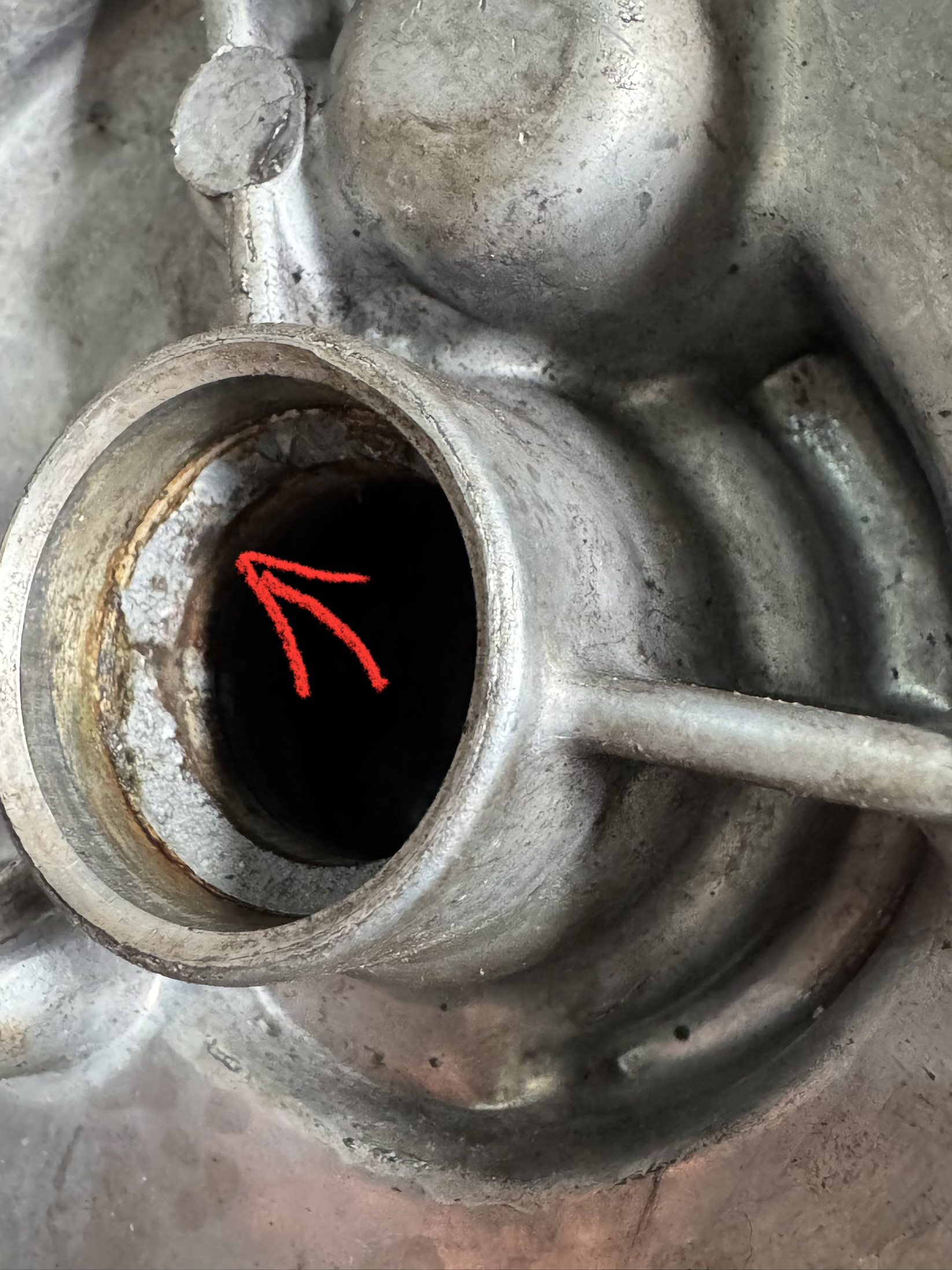

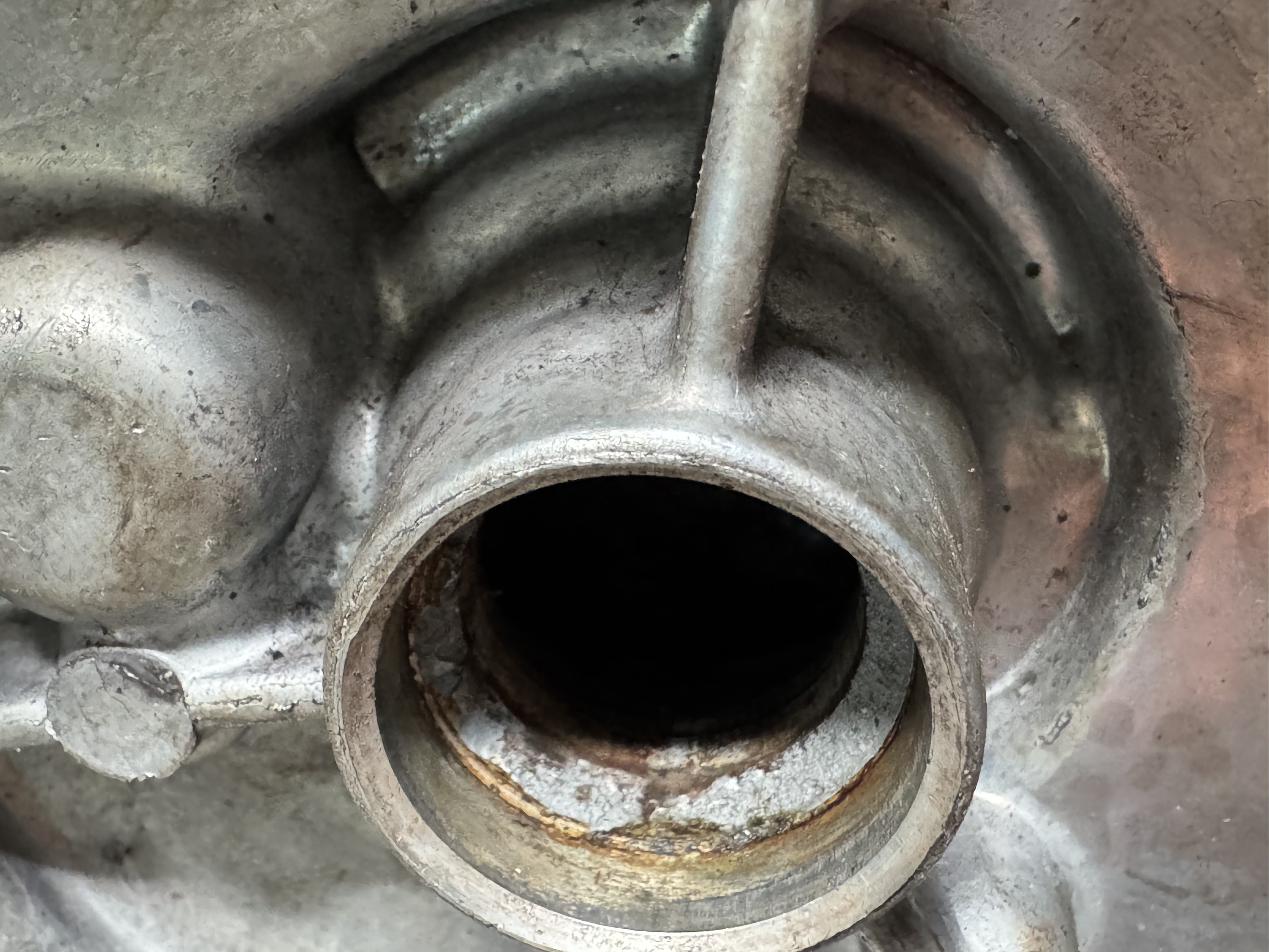

Also hab mal alles aus dem großen Gehäuse raus damit ich nächste Woche wenn die original Teile kommen gleich verbauen kann.
Jetzt ist mir das aufgefallen als wäre was ausgebrochen am großen Gehäuse liegt es vielleicht daran dass es da raus tropft?
Gruß Gero
Gruß Gero
Hi Gero,
du suchst an den falschen Stellen nach dem Dichtigkeitsproblem.
Wenn das Kühlwasser bis zu den Kugellagern gelangt, ist es längst zu spät. Das habe ich dir in einer PN auf MT doch bereits erklärt: Die Kugellager sind ausschließlich zur Führung und Lagerung der Pumpenwelle zuständig und haben prinzipiell nichts mit der Abdichtung zu tun. Kaputte Kugellager bewirken lediglich in Folge ihrer nicht mehr gegebenen Führungsaufgabe ein Versagen der Dichtelemente.
Die Außenringe der beiden Kugellager müssen selbstverständlich schon fest im Gehäuse sitzen und dürfen nicht herumschlackern, aber die Abdichtung erfolgt über die beiden Keramikdichtscheiben sowie dem Simmerring zur Abdichtung gegenüber der Pumpenwelle.
Die Risse in der Keramikscheibe des Pumpenrads hast du nicht gesehen und auch nicht beachtet, stattdessen vermutest du ein Undichtigkeitproblem an den Lagersitzen für die beiden Kugellager.
Von einer fachmännischen Montage des Kits kann man in deinem Falle offensichtlich nicht ausgehen und ich bezweifle auch, daß die Kugellager mit einem passenden Treibdorn eingebaut wurden. Bringt man nämlich beim Eintreiben eines Kugellagers Druck auf den Innenring, dann sind die Lager schon beim Einbau irreversibel geschädigt.
Solches Wissen hat ein erfahrener Schrauber und selbstredend noch praktische Erfahrung dazu. Fehlt allerdings beides, sollte man vielleicht besser in die Werkstatt gehen.
Nimm's mir nicht krumm, aber man sollte seine eigenen Fähigkeiten und Grenzen realistisch einschätzen können.
Edit: Wieso hast du die Papierdichtung (Pos. 270) für das »Pumpengehäuse groß« nicht in den Warenkorb gelegt. Das hätte den Kohl nicht fett gemacht.

So heute morgen sind die Original Teile gekommen.Wolfi__123 hat geschrieben: 06.10.2025, 14:05 Habe dem TS Gero ja bereits vorgeschlagen, den Reparaturkit von Dir einbauen zu lassen.
Du hast schließlich praktische Erfahrungen mit diesen Billigreparaturkits gesammelt.
Alles schön eingebaut wie es sein muss wobei ich das sehr gut von Wolfi erklärt bekommen habe.
Kühlflüssigkeit eingefüllt und was soll ich sagen der Super 9 Läuft und ist überall trocken hab ihn über 30min laufen lassen.
Passt perfekt Dankeschön an alle.
