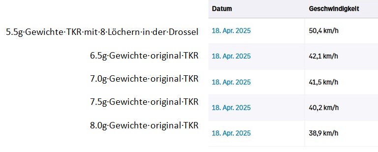

Schönen Karfreitag zusammen,
ich hab mir das TKR Turbo Kit gegönnt für den YUP und bin im Moment etwas ratlos. Der Auspuff läuft original mit original Gewichten total schlecht, keine Beschleunigung kein Topspeed. Die Drehzahl bei der schnellsten Fahrt lag bei 7800. Wenn ich diese Teststrecke mit original Auspuff fahre komme ich bis auf 53km/h (mit original Gewichte natürlich)
Was denkt Ihr?
Drossel ganz raus bohren?
härtere Kupplungsfedern? (bis jetzt original)
hätte auch noch 6.0g Gewichte
Wollte mit dem Auspuff noch ca. 10-12km/h Topspeed rausholen, bis jetzt ca. bei 55km/h.
Bin auf Vorschläge gespannt und noch schöne Feiertage
Was denkt Ihr?

... ok kurzes Update
Habe die Drossel jetzt vollständig entfernt. Jetzt ist Leistung da und ich bin auf meinem Testtrack bis ca. 60km/h bei 8400 Umdrehungen.
Wie hoch dreht so ein Roller eigentlich im besten Fall. Hab leider vergessen einen Ausgangstest mit Drehzahlmesser zu machen.
... werde vielleicht später nochmal die 7.0g Gewichte versuchen.
Gerne noch Rückmeldung bzgl der Kupplung und der anderen Federn, meiner Ansicht nach steuern die doch nur den Punkt des einkuppeln ...aber ist das relevant?
