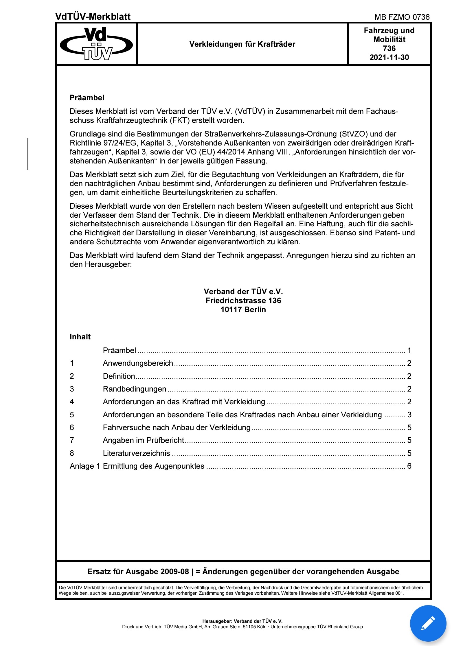

Re: Windschild für den Downtown 350i
Grundlage für die Einzelabnahme oder Erteilung einer ABE für ein Windschild ist das VDTÜV Merkblatt 736.
Leider darf ich es hier nicht veröffentlichen, wg. Copyright und Gebühren.
Kostet halt knapp 22 Euro als PDF.
Darin wird auch die freie Sicht über die Scheibe definiert.
In der Regel ist die max. Höhe einer Scheibe mit 54 cm definiert.
Das entspricht der freien Sicht über die Scheibe bei einem durchschnittlichen Fahrer mit 175 cm Körpergröße.
Alles, was im Sichtfeld des Fahrers ist, braucht einen Scheibenwischer wie z.B. beim BMW C1.
Jeder freundliche TÜVer wird Euch das gerne gegen Gebühr erklären.
Übrigens, Ihr streitet hier über die STVO, ein Fehler, es geht um die STVZO, denn es geht um die Betriebserlaubnis oder Zulassung eines KFZ.
Sollte bei Paragraph 36 losgehen...
