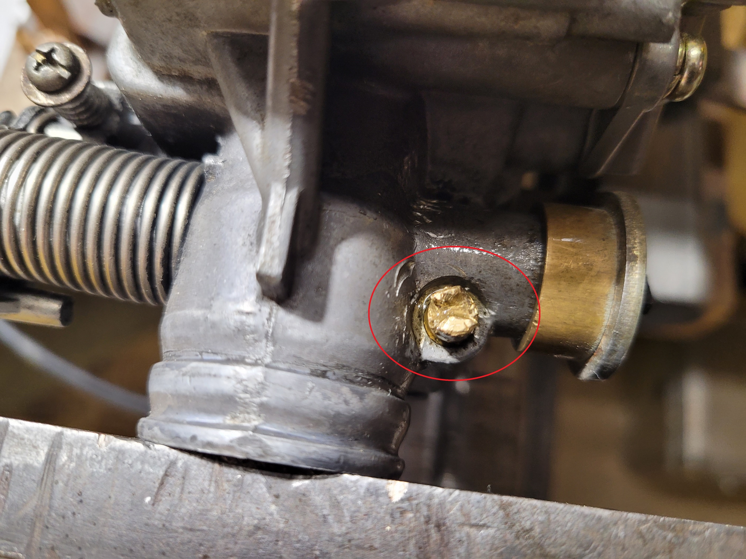

Hätte auch noch eine Frage zu der Leerlaufgemischschraube:
Habe jetzt einen älteren originalen Vergaser eines Yager GT 125 bekommen, jedoch wurde die "Pilot Screw" vom
Vorbesitzer extrem verunstaltet:
Die Einstellschraube lässt sich nicht bewegen, wird jetzt erstmal in Kriechöl baden.
Was meint ihr, soll ich erstmal versuchen die Schraube gangbar zu machen (eventl. ausbohren und ersetzen), oder den Vergaser auf gut Glück einbauen?
Merci vielmals.
Merci vielmals.
- Beiträge: 7117
Re: Vergaser Yager GT 125
ich würde den Vergaser vor dem Einbau in Ordnung bringen.
