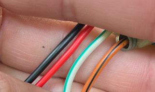

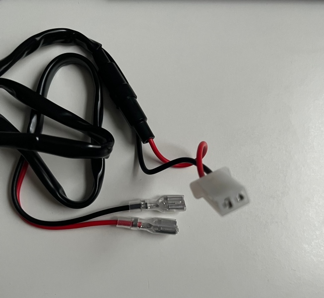

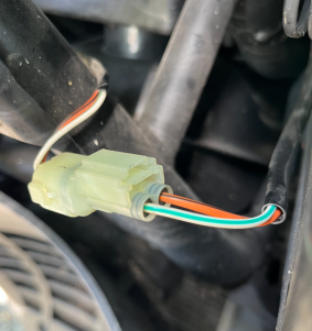

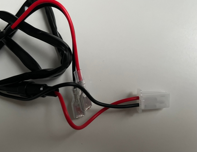

Sagt mal, mir ist jetzt mal aufgefallen, dass meine Steckdose immer mal wieder spackt. Mit wechselnden Adaptern, Kabeln, Telefonen. Sieht also nach der Steckdose aus. Lud erst noch manchmal, dann garnicht mehr. Keine Kontrollleuchte, keine Anzeige auf dem Telefon.
Ich will jetzt weil ich auch ohne Adapter mehrere USB-Anschlüsse haben möchte direkt eine Steckdose aus dem Zubehör installieren.
Die ist schon da, aber mit so einem Kabel (siehe Fotos). Da brauch ich mal eure Hilfe.
Die zwei einzelnen Anschlüsse gehören ja an die Steckdose, aber passt dieser weiße Stecker dann an den Anschluss der originalen Steckdose am Kabelbaum, dass ich quasi einfach nur alte gegen neue Dose tauschen kann?
Grüße Ferdi

Der weiße Stecker dient doch nur als Verpolungsschutz, wie auch dem Kurzschlußschutz.
Man kann auch die Pins aus dem Stecker ziehen und direkt stecken.
Um dann Kurzschlüsse zu vermeiden, kann man auch Schrupmfschlauchhülsen auf die nackten Kontakte schieben...

Du meinst die Pins hier aus dem Stecker hinaus und in den originalen Stecker hinein, der ja an den Kabelbaum passt?Frank67 hat geschrieben: 30.03.2023, 00:51 Der weiße Stecker dient doch nur als Verpolungsschutz, wie auch dem Kurzschlußschutz.
Oder Moment, du meinst die Kabelage am XC so lassen wie sie ist und eben nur die Pins umstecken die jetzt schon an der originalen Steckdose sind?

Ähm:
Kontakte aus dem weißen Stecker auspinnen, so dass der Adapter 2 einzelne Adern hat. => Adapter ohne Stecker.
Da dein Adapterkabel keine "Verlängerung " ist und eine Seite nicht entsprechend passt, benötigst du hier entweder 2x https://www.ebay.de/itm/185627321287?ha ... R5bRxa3mYQ
Oder du möchtest z.B. (D)einen Adapter in eine "laufende" Leitung einfügen, dann kannst du z.B. auch sowas nehmen:
1. einen einfachen Abzweig:
https://www.ebay.de/itm/234708119870?ha ... R4rek67mYQ
oder 2. einen Doppelabzweig:
https://www.ebay.de/itm/234350062422?ha ... R4rek67mYQ ,
Falls du noch eine weitere Letung gleichen Potentials benötigst.
Auch bei diesen beiden Adaptern benötigst du 1 Adapter für rot und einen für grün.
Dann rot auf Plus oder "geschatet Plus" (schwarz) und die schwarze Letung des Adapters wird damit auf grün gekemmt.
Wenn auf die Steckdose von außen zugegriffen werden kann, würde ich diese auf geschaltet Plus klemmen.
Kann man nur von "innen" darauf zugreifen, so kann sie direkt an rot angeschlossen werden.
Zur Absicherung der Dose, würde ich eine 5A-Sicherung vor der Steckdose verbauen. (Kurzschluss-Sicherung)
Jedoch würde ich nicht vom Adapter abgehen, sondern direkt im/am Sicherungskasten abzweigen.

So, die Front war nun endlich runter. Tausend Dank erstmal Frank für die umfangreichen Tipps! Denn Elektrizität verstehe ich hauptsächlich als Unterschied zwischen hell und dunkel..
Zum Austausch der Steckdose... Eine 5A Sicherung habe ich besorgt. Da das originale Kabel an der Steckdose angelötet ist, möchte ich meine neue Steckdose mit dem neuen Kabel (oben schon gesehen) einsetzen.
Den Stecker an dem die originale Steckdose am Kabelbaum festgemacht ist, habe ich gefunden (Anlage). Ich kenne solche Stecker nicht. Kann man ggf. einfach da die Kabel hinausziehen und die von der neuen Dose (vernünftig) einstecken? Dann könnte ich mir sogar die Verbinder sparen.
Zu Kabelfarben... Ich habe alle schon mal gesehen, aber bin nicht sicher, welche zusammengehören. Weiß-grün an Rot = Schutzleiter und Schwarz und Braun bildet dann die Phase?
- IMG_9134.PNG (152.18 KiB) 2274 mal betrachtet
- IMG_9133.PNG (133.84 KiB) 2274 mal betrachtet
Grüße Ferdi
xc400i
xc400i

So, Steckdose ist drin.
Habe nach dem Stecker zur Dose hin getrennt und das was zusammengehört mit Wago-Klemmen verbunden. Vernünftig isoliert und befestigt und mit 5A Sicherung versehen, wie von Frank empfohlen.
Besonderheit noch zur Steckdosenmontage:
Die Aufnahme der Steckdose am Xciting ist nicht rund. Also hat rechts und links eine gerade Fläche. Da die neue Steckdose “nur” rund ist, habe ich fix die passende Menge Plastik am Xciting weggenommen und fertig.
- IMG_9406.jpg (117.85 KiB) 2205 mal betrachtet
Grüße Ferdi
xc400i
xc400i
