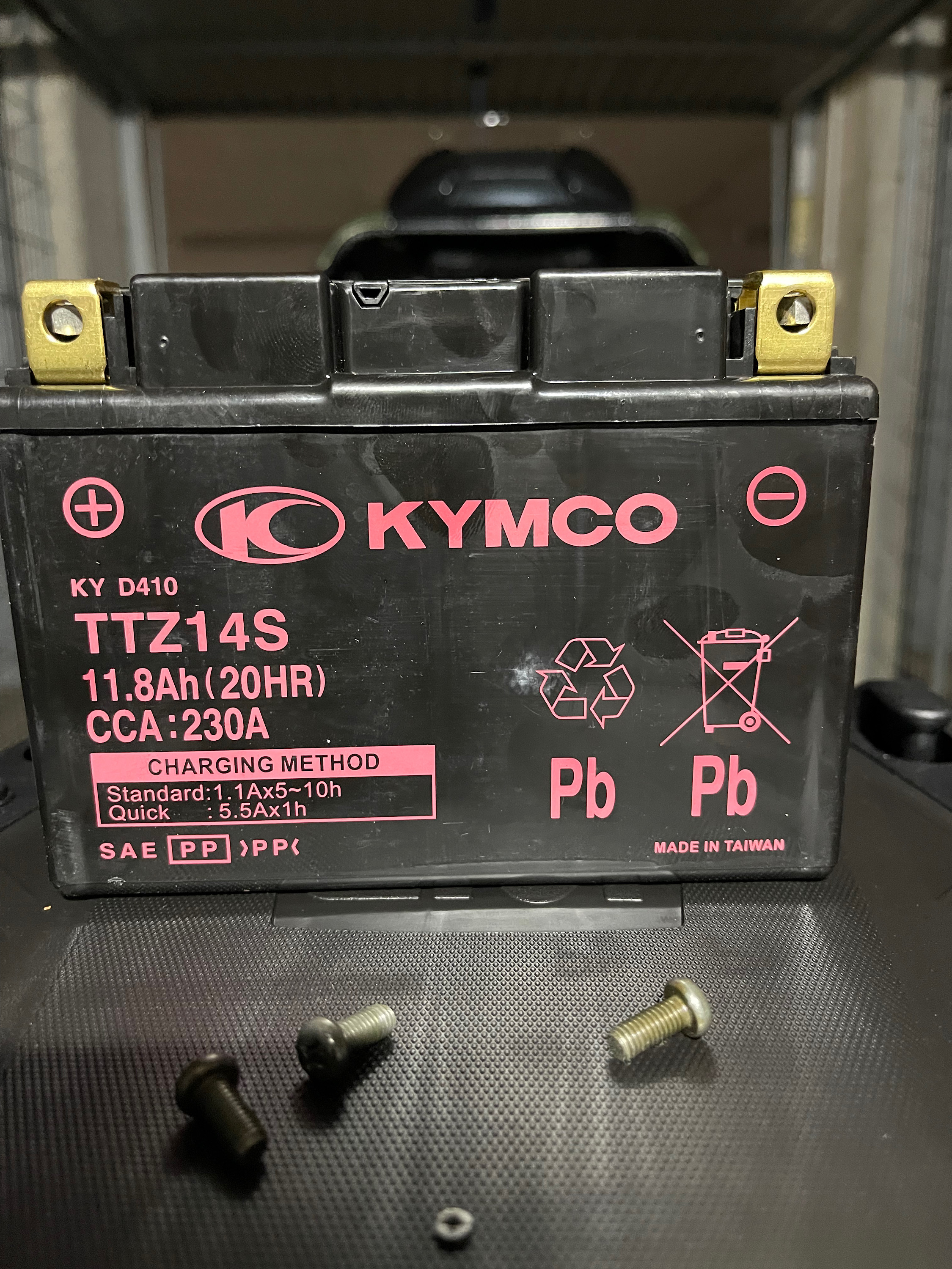

Guten Tag, kann mir jemand sagen welche Art von Batterie hat der Kymco cv3? Ich möchte ein Ladegerät kaufen und weiß nicht auf welche Modus ich die Batterie laden soll. Siehe Bilder
Cv3 Original Batterie

Du brauchst ein Ladegerät für MF Batterien ( MF Maintenance free , wartungsfrei ) , auch als Gel oder AGM bekannt .
Ich empfehle ein Ladegerät von Ctek , die nutze ich selber .

Ich habe gerade bei Louis das Noco Genius 5 geholt . Ich wollte wissen ob die Cv3 Batterie ein AGM Batterie, Gel, oder Lithium Batterie ist. Vor der Ladevorgang muss ich ein Modus (AGM, Gel, Lithium usw..) auswählen.

pakson14 hat geschrieben: 22.11.2023, 12:08 ...Ich wollte wissen ob die Cv3 Batterie ein AGM Batterie, Gel, oder Lithium Batterie ist. Vor der Ladevorgang muss ich ein Modus (AGM, Gel, Lithium usw..) auswählen.
Die Batterie ist aus dem Hause Yuasa. Die TTZ14S ist eine AGM Batterie.
Grüße Ferdi
