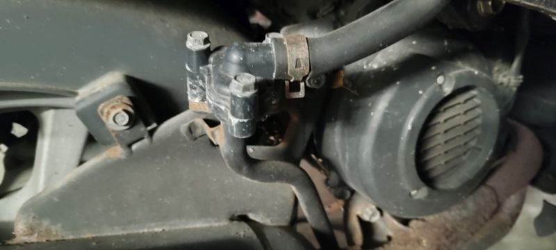

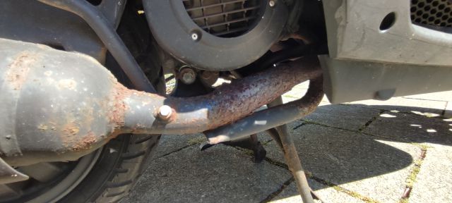

momentan wird mein Auspuff immer lauter und die Befestigung am hinteren Schutzblech ist auch schon weggerostet. Also brauche ich einen neuen Auspuff. Es gibt da welche für 60-70 € aus dem Zubehörhandel gegenüber dem Original für 330 €

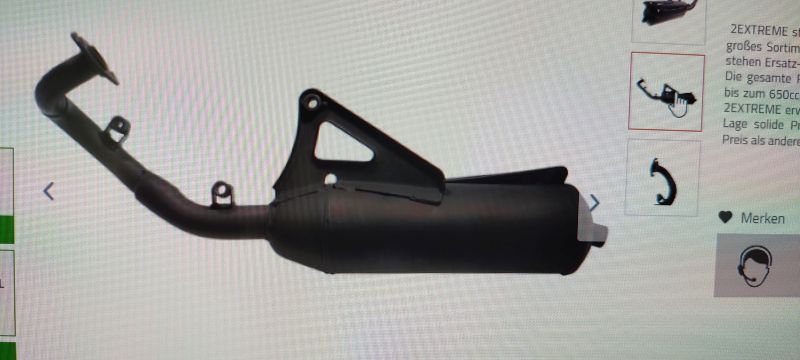

Jetzt steht da als Zusatz bei einem Verkäufer:
WICHTIGER HINWEIS:
Manche Fahrzeuge sind mit einer Abgasrückführung / einem Sekundärluftsystem (SLS) ausgestattet. Diese erkennen Sie am Schlauch, der im Bereich des Krümmers in Richtung Zylinder abgeht. Diese wurde an den Fahrzeugen verbaut um die Abgasrichtlinien einzuhalten. Die Abgase werden bei dem Vorgang vom Auspuff noch einmal zurück in den Zylinder geleitet. Die von uns gelieferte Auspuffanlage besitzt KEINEN Anschluss für die Abgasrückführung. Die Auspuffanlage kann dennoch an Fahrzeugen verbaut werden, die einen SLS Anschluss besitzen. Sie müssen die Abgasrückführung dann lediglich Blind legen oder verschließen.
Auf dem Bild ist auch kein 2. Rohr am Krümmer erkennbar wie bei meinem original Auspuff. Kann ich so einen Auspuff trotzdem verbauen, oder welche Alternative habe ich zu einem Original bzw. ist es überhaupt sinnvoll einen Nachbau zu kaufen?

Der hat im Krümmer eine Verenung wenn er mit ABE ist
Das SLS gedöns kannst du weg lassen
Passiert nix
Bei dem Auspuff würde ich leichtere Rollen verwenden.
Am besten läuft er wenn die ABE draußen ist.
Und mach um Himmels Willen die Schrauben vorsichtig auf. Die sehen schon ziemlich mitgenommen aus.

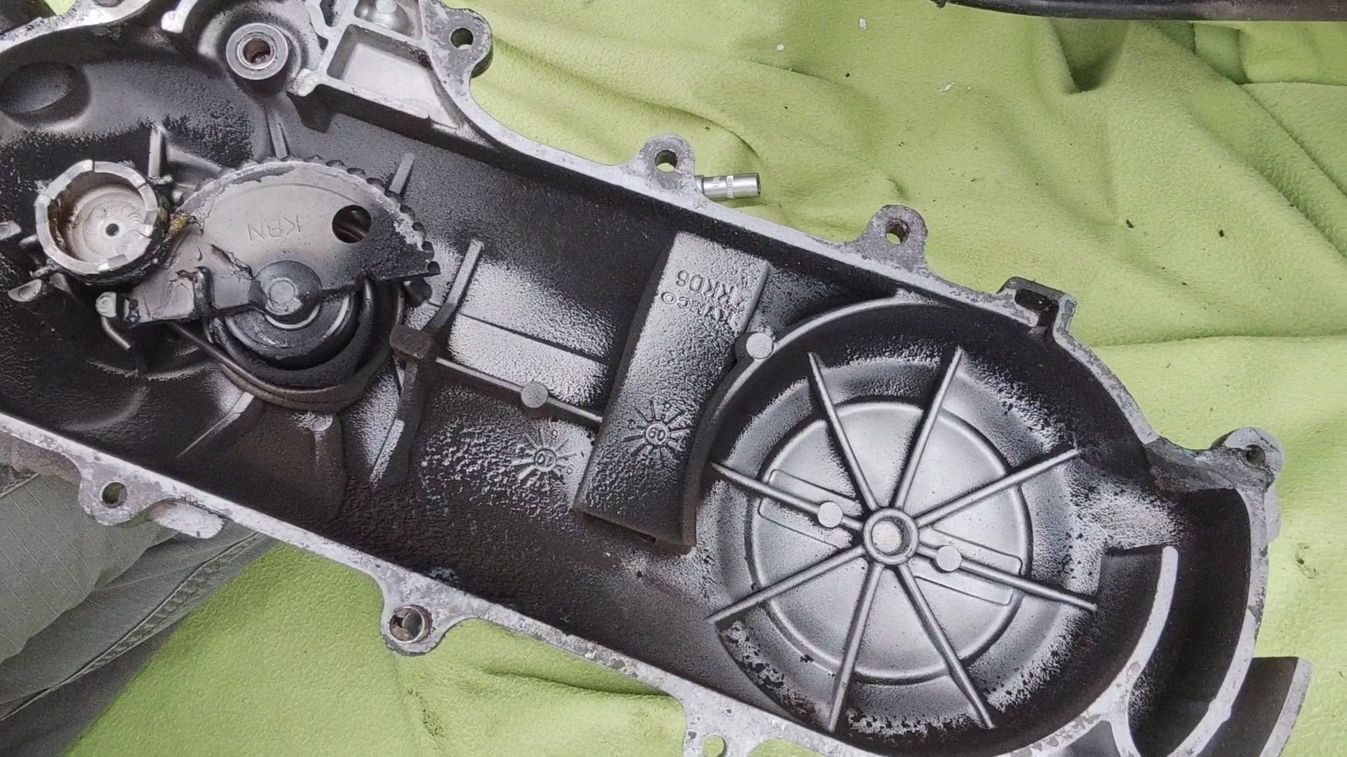

Wörni meint bestimmt mit Rollen die Variomatik Rollen in der Variomatik.

die Variomatikgewichte (=Rollen) bewirken durch ihr Gewicht bei steigender Motordrehzahl das "Hochschalten" der Variomatik. Bei höherem Rollengewicht bewirkt die Fliehkraft ein früheres Hochschalten (= bei niedrigerer Motordrehzahl bereits kommt eine "längere" Variomatikübersetzung zustande), bei niedrigerem Rollengewicht bewirkt die Fliehkraft, im Vergleich zu schwereren Gewichten, ein späteres Hochschalten (= erst bei höherer Motordrehzahl kommt eine "längere" Variomatikübersetzung zustande). Das kannst Du grob mit einer Fahrradkettenschaltung vergleichen: Bei "kurzer" Übersetzung (vorn kleines, hinten großes Ritzel) mußt Du schneller treten, als bei "langer" Übersetzung, wenn Du mit gleicher Geschwindigkeit fährst. Dafür steht mit kurzer Übersetzung aber eine höhere Zugkraft zur Verfügung, was beispielsweise beim Anfahren oder auch Berganfahrten wichtig ist.
Auspuffanlagen üben gerade beim Zweitaktmotor einen großen Einfluß auf Drehmomentverlauf, Leistungsfähigkeit und Kraftstoffverbrauch des Motors aus. Deswegen sind die meisten Zubehörauspuffe für Zweitakter mittels einer Verengung im Krümmer gedrosselt (so wie das früher auch bei Serienauspuffen gewesen ist), um etwa dem Serienauspuff zu entsprechen. Durch Entdrosselung des Auspuffs (meist ist hier dann auch eine andere Vergaserbedüsung/-Einstellung erforderlich) ändert sich die Leistungskurve des Motors meist in einen höheren Drehzahlbereich, so daß der Wechsel auf leichtere Variomatikgewichte zweckmäßig ist. Um ein Überdrehen des so neu abgestimmten Motors zu verhindern, ist dann auch die Entdrosselung der Variomatik (Entfernung Variomatikanschlag = bei Kymco Verwendung einer Variomatiklaufbuchse ohne Drosselbund) zweckmäßig.

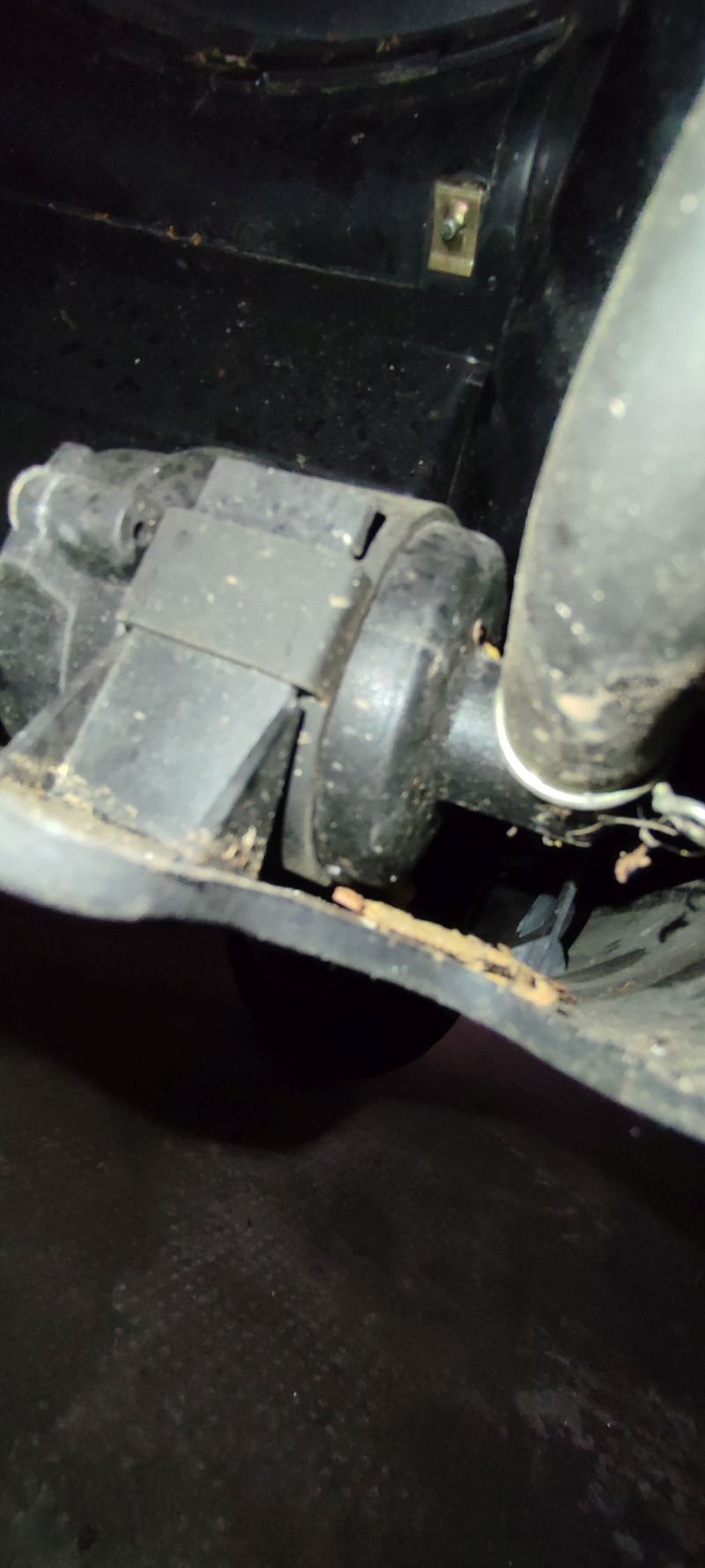

Muss euch noch mal kurz nerven. Habe mir jetzt den Sito geholt und werden den im Laufe des Winters einbauen. Der Original hat ja, ich nenne es mal eine"Abgasrückführung???" dran (s.Bilder)
Irgendwie habe ich noch im Ohr, dass ich die blind schalten muss, da der Sito dafür keinen Anschluss hat.
Wenn ja, wo am besten?
Oben am Schlauch oder unten wo der Schlauch rauskommt? Einfach mit einem Pfropfen?
Zweite Frage, die mitgelieferten Rollen tausche ich erst wenn ich mit der Leistung nach dem Auspufftausch nicht zufrieden bin?
Danke schon mal wieder für eure Hilfe.
Gruß Wörnie

Einfach komplett enfernen , mit Dose .

Der Auspuff , den du jetzt drauf hast , ist auch nicht für den Like homologiert ...er passt lediglich
Also locker bleiben ...

Da trägt keine S. danach. Er ist leise und nicht auffällig.

Servus nochmal,
habe jetzt den "LeoVince Komplettanlage SITO Auspuff" eingebaut. Da wurden andere Gewichte mitgeliefert, die habe ich zur ersten Probefahrt nicht eingebaut. Der Roller war dann im unteren Bereich sehr langsam in der Beschleunigung und hatte eine höhere Endgeschwindigkeit (Originalauspuff vorher ca. 52 km/h, jetzt ca. 60km/h).
Dann habe ich die Gewichte eingebaut, und er hatte wieder einen besseren Abzug, die Endgeschwindigkeit war aber trotzdem so knapp an die 60 km/h). Das alles bei relativ niedriger Außentemperatur.
Damit ich nicht irgendwann in eine brenzlige Situation komme, wäre es mir lieber, wenn der Roller so max um die 50 laufen würde.
Was habe ich da für Möglichkeiten?
Außerdem war im Variodeckel ziemlich viel Riemenabrieb. Der Roller hat jetzt 18.000 km drauf und ich weiß nicht ob der schon mal gewechselt wurde oder ob das der Abrieb der ganzen Zeit ist.
Oder habe ich ein Problem von dem ich noch gar nix weiß?
Ach ja, die Gleitschuhe vielen ganz von alleine raus. In irgendeinem YT-Video habe ich mal gesehen, die sollten schon fester sitzen. Austauschen oder egal?

Die Gleitschuhe, Original alle 5tkm wechseln.Ist ein Tip von mir, denn wenn da einer bricht, ist meistens auch die Vario defekt oder mehr.
Langsamer bekommt man ihn mit einem Zusatzring an der Variobuchse oder eine mit einem stärkeren Bund. Werden dann aber mehr Drehzahlen was nicht so toll ist. Könntest dann zusätzlich ein Gasschieber Anschlag verbauen um die Drehzahlen zu senken. Ist halt alles etwas abstimmsache.

Danke für den Tip, dass werde ich machen. Einen neuen Keilriemen gibt es dann auch gleich, mal schauen wie er sich dann fährt.Daxthomas hat geschrieben: ↑26.03.2023, 20:48 Die Gleitschuhe, Original alle 5tkm wechseln.Ist ein Tip von mir, denn wenn da einer bricht, ist meistens auch die Vario defekt oder mehr.
