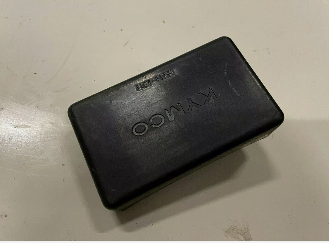

Hier Mal ein Bild der besagten CDI aus der Bucht

Einbauen , schauen , ob die beiden lila/schwarzen Kabel , die aus der CDI gehen , nicht durchtrennt sind ( ist eine Schlaufe , ca 10cm tief im Kabelbaum versteckt ) , dann sollte die CDI auch drosseln .

Die gezeigte CDI aus EBAY mit der Typ Nr. 30410 scheint die Originale zu sein.
Insofern sollte Dein Rückbau erfolgreich sein.
