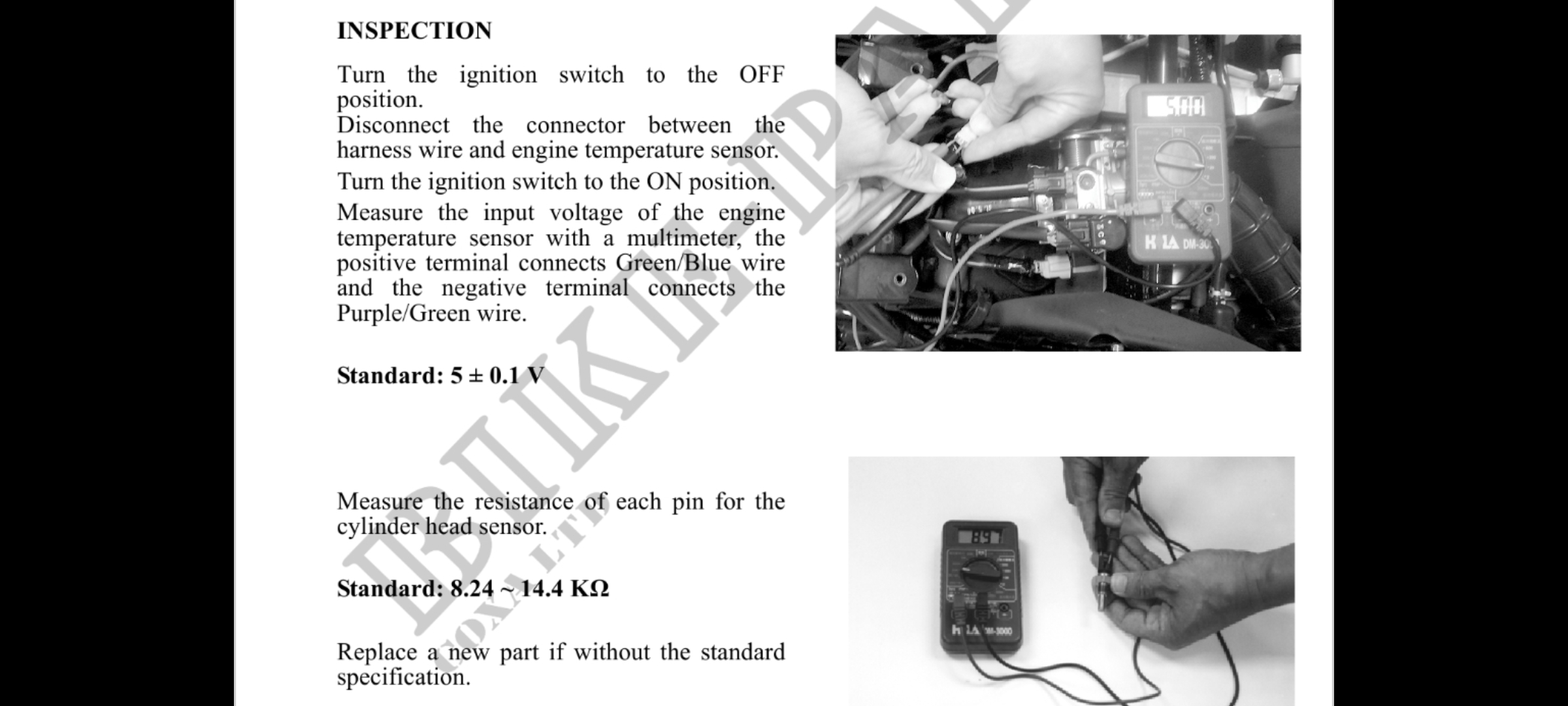

So ich habe jetzt mal den Temperatursensor durchgemesen lt Reperaturhandbuch darf der Wiederstand nur zwischen 8,24 und 14,4k Ohm liegen.
Mein Sensor hat Permanent 16,4 k Ohm und ist demzufolge Defekt.

- Screenshot_20220602-113553_Gallery.jpg (527.45 KiB) 2662 mal betrachtet

Der Temp.-sensor ist ein sog. NTC-Widerstand, d.h. mit steigender Temperatur nimmt der Widerstandswert des Fühlers ab.
Sofern der von dir gemessene Widerstandswert stimmt, wird damit an die ECU ein sehr kalter Motor gemeldet, was wiederum ein starkes Anfetten des Gemisches durch das Steuergerät bewirkt.
Ob die sog. Notlauffunktion bereits beim Motorstart eingreift, sodass bei unplausiblen Sensorwerten ein im Steuergerät abgelegter Ersatzwert greift, das kann uns eventuell MeisterZIP sagen.
Im Falle des Temp.-sensors würde die ECU als Ersatzwert 80 °C benutzen, wodurch das Starten eines kalten Motors allerdings kaum gelingt. Ein betriebswarmer Motor läuft mit dem Ersatzwert hingegen problemlos.
Meine praktische Erfahrung aus dem Pkw-Bereich hat gezeigt, daß bspw. ein abgezogener Motortemperaturfühler zu einer Überfettung des Startgemisches führt.

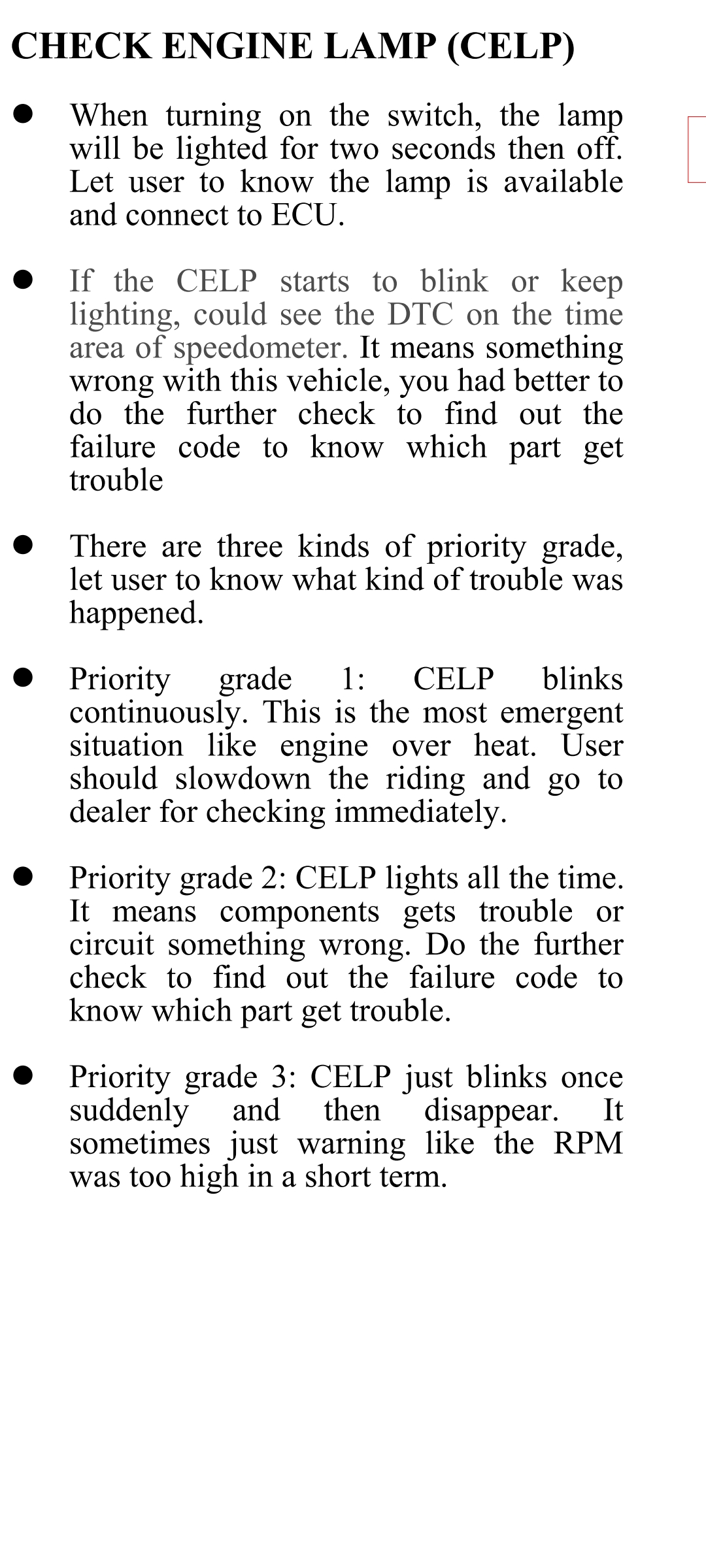

- 20220604_132800.jpg (1.7 MiB) 2576 mal betrachtet
- Screenshot_20220604-132255_PDF Viewer.jpg (594.27 KiB) 2576 mal betrachtet
- Wolfi__123
- Beiträge: 602
- Hat sich bedankt: 125 Mal
- Danksagung erhalten: 180 Mal
Re: Fehlercode 01!!!
Die Löschprozedur von dauerhaft abgespeicherten Fehlercodes mittels 'Kymco FI Diagnostic Tool' ist im Service Manual beschrieben.slowmo1971 hat geschrieben: 04.06.2022, 13:00 Habe den Sensor ausgetausch der Fehler 01 erscheint immer noch.
Da die CELP (gelbe Motorkontrollleuchte) keinen Blinkcode ausgibt, kannst du den im Display angezeigten Fehlercode 01 eben auch nicht durch die manuelle Prozedur des viermaligen Ausblinkens löschen.
PS: Was ist mit dem Fehlercode 16 passiert, welchen du durch das Abstecken des Temp.-sensors selbst produziert hattest. Ist dieser Fehlercode 16 automatisch wieder verschwunden, nachdem der neue Sensor angesteckt wurde?

Liegt der Widerstandswert des neuen Temp.-sensors bei ungefähr 11 Kiloohm (Toleranzangabe beachten), wie es im Service Manual bei einer Temperatur von 25 °C angegeben ist?slowmo1971 hat geschrieben: 04.06.2022, 13:00 ...
Habe den neuen Sensir durchgemessen der hat einen anderen Wiederstand.

Nein. Du verwechselt die Blinkaktivität der gelben MKL zur Signalisierung der Dringlichkeit eines Fehlers mit dem eigentlichen Fehlercode, welcher bei deinem Roller als Klartext im LCD angezeigt wird.slowmo1971 hat geschrieben: 04.06.2022, 13:26 Ist das evtl der Fehler RPM to high ? Ich kam ja von der Autobahn.
Eine dauerhaft leuchtende MKL ist weniger dringlich als eine blinkende Motorkontrolleuchte und ein kurzes, einmaliges Aufleuchten der gelben MKL kann gefahrlos ignoriert werden.
Das ist die sinngemäße Übersetzung der Beschreibung des von dir angehängten Auszugs aus dem Service Manual. Vielleicht solltest du dir besser das deutschsprachige Werkstatthandbuch von MeisterZIP kaufen, um inhaltliche Mißverständnisse auszuschließen.

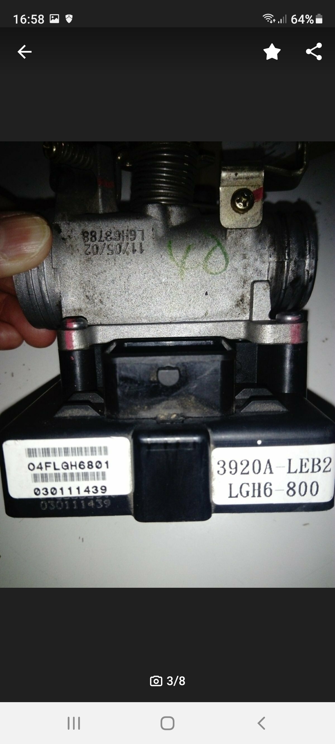

Die ECU ist bei dieser "Kompakteinspritzung" seitlich am Drosselklappengehäuse angeflanscht.
Kymco verkauft nur die gesamte Einheit, obwohl die ECU vom Drosselkkappenteil abgeschraubt werden kann. Als Begründung dient die werkseitige Kalibrierung, obwohl bspw. im Service Manual die abgeschraubte ECU dargestellt ist.
Konnte der Händler den Fehlercode mit dem 'Kymco FI Diagnostic Tool' löschen, das würde ich an deiner Stelle nochmal nachfragen.
Das Seltsame ist oder war ja das mir der 01 Fehler nur im Display angezeigt wird nicht jedoch von meinem Diagnosegerät.
Evtl ist das mit ein Gund das die ECU Defekt ist.
Nächste Woche frage ich mal dort direkt nach.

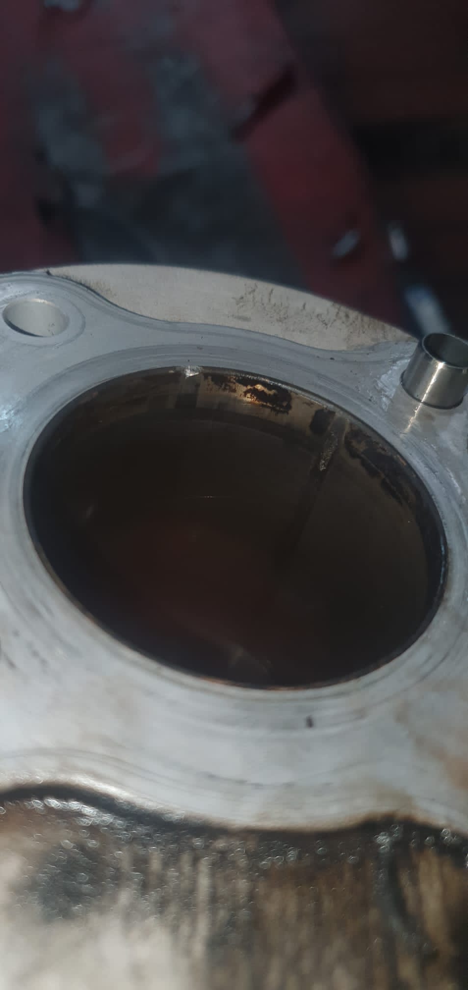

Habe einen gebrauchten Motor aus einem unfallroller gekauft.
Mittlerweile ist der Motor in der Kfz Werkstatt.
Ich hoffe ich bekomme den Roller in 2 Wochen.
Der hatte 7,5 bar und wenn er rostlößer eingesprüht hat waren es 8 bar.
Der hat den Motor nur mit hängen und würgen anbekommen ,und standgas hat der auch nicht gehalten.
