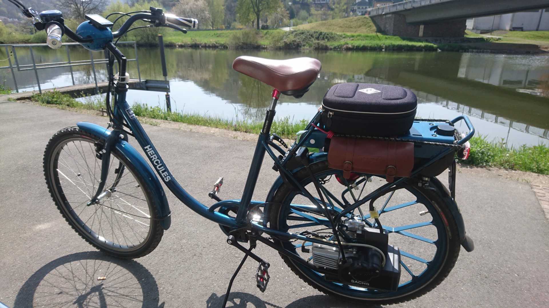

Bei meiner 30ccm Zweitakt-Rennmaschine ist seit 12.000km die gleiche Kerze drin.
Und so wie die aussieht, bleibt sie wohl noch 12.000km drin. :lol: :lol:
[/size]
.......Lempi

Lempi
das ist eine geile Kiste! Daumen hoch!
Behandele sie gut, so das du lange Spass mit ihr hast!
seppi850
Beiträge: 292
Hat sich bedankt: 13 Mal
Danksagung erhalten: 27 Mal
Re: NGK Iridium Zündkerze ?
Beitrag von seppi850 »
Und sparsam noch dazu. Mein Vater hatte mal so ein Teil, ich meine 0,7- 0,8 Liter auf 100Km
melmag
Beiträge: 1146
Danksagung erhalten: 207 Mal
Beitrag von melmag »
Ah, ein frühes E-Bike. E wie Emission... :mrgreen:

Fehlt die Anhängerkupplung.

seppi850 hat geschrieben: 22.10.2021, 10:02 Und sparsam noch dazu. Mein Vater hatte mal so ein Teil, ich meine 0,7- 0,8 Liter auf 100Km
Ich würde wetten, das die Gute unterm Strich umweltfreundlicher ist als ein E-Bike!
.......auch mit alter Zündkerze! :lol:
