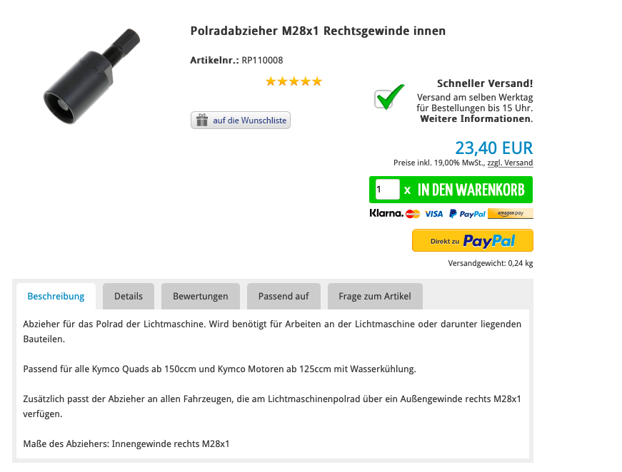

vielen Dank für die antworten, habe gerade recherchiert zwecks Polradabzieher. Frage, benötige ich solch einen Abzieher ?
- Beiträge: 7110
Re: Anlasser Kymco Yager 125 GT
nein. Du benötigst einen Polradabzieher, 28x1,0, Innengewinde.

Hallo Alex,
danke für den Tipp mit dem Polradabzieher, habe unten im Anhang ein Foto angehängt...kann ich den nehmen ? Jetzt habe ich aber noch ein Problem, ich finde keinen Anlasserfreilauf der genau für den Kymco Yager 125 Gt Bauj. 2013 bestimmt ist.
Paßt denn nicht der Anlasserfreilauf von einem anderen 125er Kymco Roller Modell ?
Ich denke mal, die 125 ccm Motoren von Kymco werden vom Aufbau schon irgendwie gleich sein, oder ?
Mit freundlichen Grüßen
Ingo
yager125 hat geschrieben: 21.09.2021, 13:30 Hallo Alex,
Ingo
ja, der passt.
Viele Grüße, Ale
