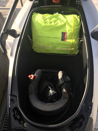

Moin zusammen,
mir ging es immer auf den Kecks wenn ich meine Notfall-Regenklamotten unten aus dem Helmfach schieben musste wenn denn der Helm dort Platz finden sollte.
Um endlich Abhilfe zu schaffen habe ich mir bei Amazon diesen Raumtrenner bestellt und eingebaut. Nun ist Ordnung im Fach :D
Die gleichen Teile gibts in unterschiedlichen Farben gerne auch bei Aliexpresse & Co, das war mir aber immer irgendwie zu windig. Bei Amazon war das sogar ein Prime-Artikel, also mit 0-Risiko. Dafür mit unter 20€ vielleicht 10€ teurer aber nach 2 Tagen da. :mrgreen:

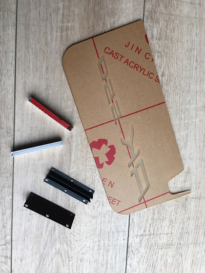

Heute ist das Teil angekommen und ich habe es mit den 2 Aluschienen und 3M Kleber drauf im Fach eingeklebt.
Es waren auch noch 2 Plastikschienen dabei.
So kann man die Plexiglasscheibe bei Bedarf immer mal herausziehen und hat die ganze Staufachlänge zur Verfügung.
Sicherlich kann man das auch schnell selber bauen aber so war es für mich schnell und sauber erledigt, mir gefällt es :mrgreen:

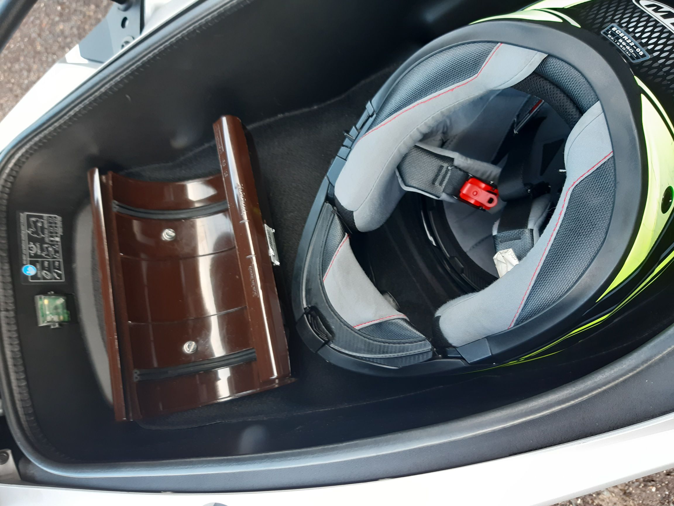

Bevor ich wusste, das es einen Helmfachtrenner gibt bin ich durch den Baumarkt gelaufen, um sowas zu suchen und habe dann für wenig Geld ein Stück Dachrinne da rein geschraubt.
Passt der Kleinkram rein und darunter der Klapphelm.

Ich mache mal ein Foto von der Dachrinne..

Nicht elegant aber praktisch und die Dachrinne lässt sich etwas zusammendrücken.
Für die Sparsamen: Eine Kiste gutes Bier gespart.

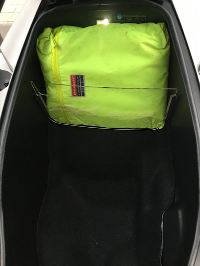

@Tordi
schon ausprobiert :?:
Ich habe heute die 2 kleinen Aluschienen noch mit je 2 kleinen Kunststoffschrauben verschraubt. Die Klebepads haben die Last, Schlaglöcher und die Temperatur leider nicht gemeistert und es hält (erwartungsgemäß) nicht einfach so.
Das Helmfach habe ich ausgebaut um beim verschrauben der Schienen nicht ausversehen ein Kabel oder eine Leitung da hinter zu beschädige. Aber das Fach ist mit 6 10er Schrauben schnell ausgebaut. Jetzt wird der Trenner wohl dauerhaft halten :mrgreen:
Hier noch ein Foto vom nun aufgeräumten Fach, mir gefällt immer besser. Um meine Einkaufstasche gefüllt unterzubringen habe ich das Plastikteil einfach heraus gezogen, top.

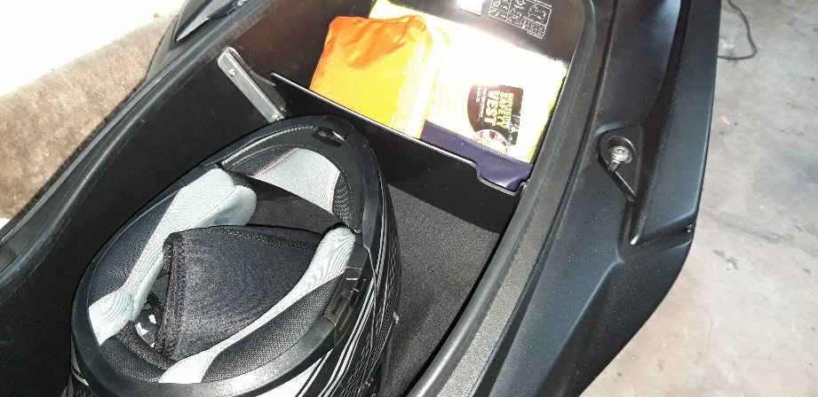

Hallo miteinander.
Hier vielleicht noch eine günstige Alternative.
Zwei zugeschnittene und abgerundete Grundschienenstücke von einem Bodenübergangsprofil. Diese habe ich mit je zwei 4mm Nieten an der Seite Vernietet. Das Profil hatte ich von der letzten Renovierung übrig. Als Trennplatte diente eine ABS Platte 3mm stark.
