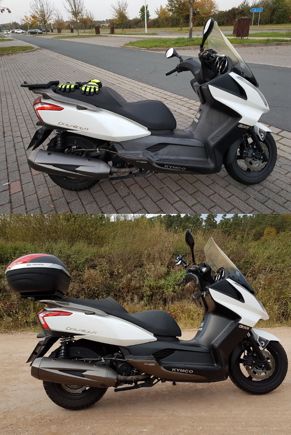

NIGRIN Kunststoff-Aufbereitung Schwarz
Mein Vavorit.
Wo das drauf kommt, da ist auch lange schwarz :mrgreen:
Archivbild ........nach einer Wäsche und Aufbereitung(Pflege)
LG Wolfgang

Schön, wie neu.
Nummernschld noch auspacken :D

Ja,..... Hochdruckreiniger, Handwäsche und Konservierer. :!: Motorraumkonservierung Motor-Fit
