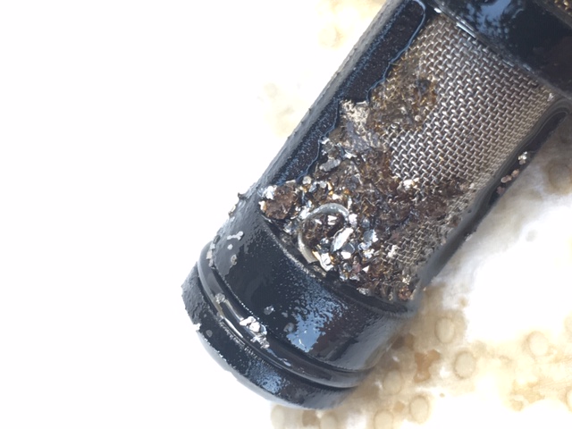

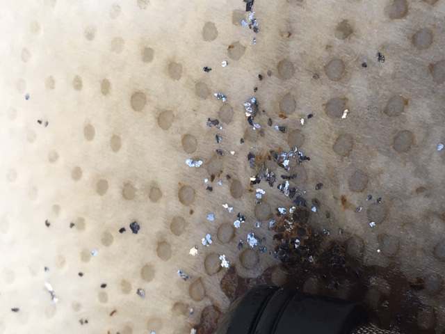

beim Ölwechsel habe ich eine für mich irgendwie erschreckende Entdeckung gemacht. Am hinteren Ölsieb des AK550 habe ich die folgenden Teile gefunden die auf den Bilder zu erkennen sind. Am vorderen Ölsieb gabs das nicht. Im Ölfilter konnte ich nichts erkennen.
Ich habe mal einen Magnet an die Späne gehalten und sie waren magnetisch, also kein Alu. Ob das 100% aussagekräftig war oder ob die Teile "nur so" am Magneten geklebt haben (z.B. durch Restöl dran oder so) läßt sich nicht genau sagen, war ein Versuch.
Jetzt ist hin der hinteren "Ölkammer" wo das betroffene Sieb drin war nach meinem Verständnis auch die Kupplung drin die in Öl läuft.
Vielleicht kann mich jemand beruhigen und mir glaubhaft versichern das das bei so einer Konstruktion total normal ist wenn da der Kupplungsabrieb im Sieb landet. Wäre echt nett von euch. Oder soll ich gleich einen Garantiefall auf Motorschaden auf machen ? :shock: .
Vielleicht mache ich nach 1tkm oder 2tkm noch einmal einen Ölwechsel um zu gucken ob die Erosion im Inneren mit dem Tempo weiter geht....
Was sagt ihr dazu ?

ein haufen überflüssige Dichtmasse ist zu erkennen. Die Metallpartikel würde ich erstmal als Urdreck bezeichnen, wenn es der erste Ölwechsel war. Alos überreste von der Herstellung. Wobei meines erachtens nicht in Eisenmetallen gefräst wird.
Mmmhhhhh... Ich! würde in 1000 Km nochmal Ölwechseln, bzw. Das Öl sauber auffangen um es wieder zu verwenden und schauen ob sich was ändert.
Kupplungsabrieb sieht man im Öl nicht. In der Kupplung ist nicht abbrasives aus Eisen.

Gut sieht das nicht aus!
Der 400-er hat ja ein ähnliches Sieb, aber da habe ich nie auch nur ansatzweise vergleichbares gefunden. Das war eigentlich immer so gut wie sauber.
Ungefähr mittig im ersten Bild sieht man ein halbrundes Metallteil, was da sicher nicht hingehört. Die vielen kleinen Späne könnten die andere Häfte des Metallteiles sein.
Wegen des Kontaktverbotes würde ich die Bilder ganz schnell meiner Werkstatt mailen und dann mal abwarten, wie sie reagieren.

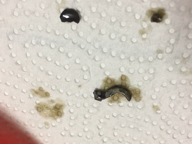

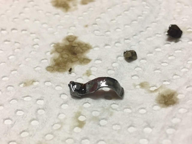

Es wird leider nicht besser.....
ich habe gerade nochmal das alte Öl durchgesiebt weil wir gestern auch gedacht haben da wäre beim Ablassen was in den Kanister "gefallen". Wir haben das dann allerdings erstmal als dickes "Blub" des Ölechselkanistereinlauflochs :oops: und der "Entlüftung" abgetan.
Jetzt habe ich aber leider noch ein paar Späne und viel schlimmer noch was anderes gefunden, irgendwas ist da definitiv kaputt und/oder abgerissen.
Nur höhren tut man davon nicht wirklich was. Das Teil ist von einem zum anderen aufgebogenen Ende rund 1,5cm lang, woher könnte das sein ?? :shock: : Auf den Explosionszeichnungen von z.B. QuadCompany kann ich so eine Schelle oder was das sein soll nicht finden...

das sieht aus wie eine Kabelklemme. Kommt mir von diversen Lima-Statoren bekantn vor.

WOW,
gutes Auge :!:
Dann weiß man jetzt auch warum beim AK550 immer der Akku leer ist :mrgreen:
Ne Spaß, damit habe ich keine Probleme mehr.....mal sehen was der Händler mir antwortet.

Das Teil sieht aus wie der Kugellager Haltering, das Teil was die Kugeln im Kugellager in Position hält.
Da hat sich wohl ein Kugellager aufgelöst!

...ein Kugellagerkäfig mit Halterung (Schraube)?
Zudem sollte man ein zerstörtes Lager auch hören, oder fühlen.

Man erkennt klar und deutlich die Niete bei dem Teil.
Ganz klar ein Teil vom Lagerkäfig!

ihr habt recht, kann ein teil eines Lagerkäfigs sein.

Das Bild vom 12.06. ist nach dem Zerlegen entstanden, der Rest davor.
