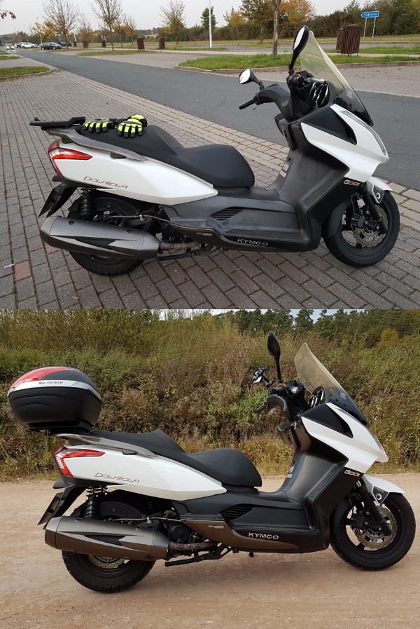

Hier ein vorher - nachher Bild von meinem DT, erst dreimal richtig gereinigt und dann mit dem Zeug von Sonax bearbeitet....
- Vergleich Kunststoff klein.jpg (209.08 KiB) 6119 mal betrachtet
- Kunststoffpflege.jpg (47.48 KiB) 6119 mal betrachtet

Sonax Kunststoff neu hab ich bei meinem auch 2011 benutzt, Innenverkleidung war total ausgeblichen, jetzt 2017 immer noch aller schwarz, sogar am Tankeinfüllstutzen, das Zeug ist wirklich gut und zu empfehlen, 10.- € die sich lohnen

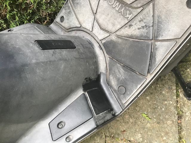

konnte mich heute wirklich mal auffaffen, der Plaste, Trittbrett usw. mal wieder frischen Glanz zu gönnen.
Habe ich ja auch schon mit anderen Mittelchen versucht aber der Erfolg war mässig und nicht zufriedendstellend. Also habe ich mich für Atlantic Radglanz entschieden das Meister Zzip auch benutzt. Also ich war von dem Ergebnis mehr als zufrieden, sieht alles wieder tip,top aus. Kann ich auch uneingeschränkt empfelen wer sich die Arbeit auch mal machen möchte (Zeitaufwand ca. 30-40 min).
Nur mal so nebenbei, hatte die selbe Aktion (Plastikteile auffrischen) auch mal in der Werkstatt machen lassen, den Preis verrate ich jetzt nicht .

wie ich das Ergebnis eben gesehen habe, meine Werstatt muss es damals auch benutzt haben. Gut war nicht Preiswert die Aktion, hängt aber auch eine halbe Stunde Arbeitszeit drann, dass war wohl die Ursache für den Preis. Der materialverbrauch wenn es hoch kommt ca 1€. Aber ist nun auch egal, ich habe mich gefeut das es wieder gut ausschaut und denke nicht mehr an die Vergangenheit
