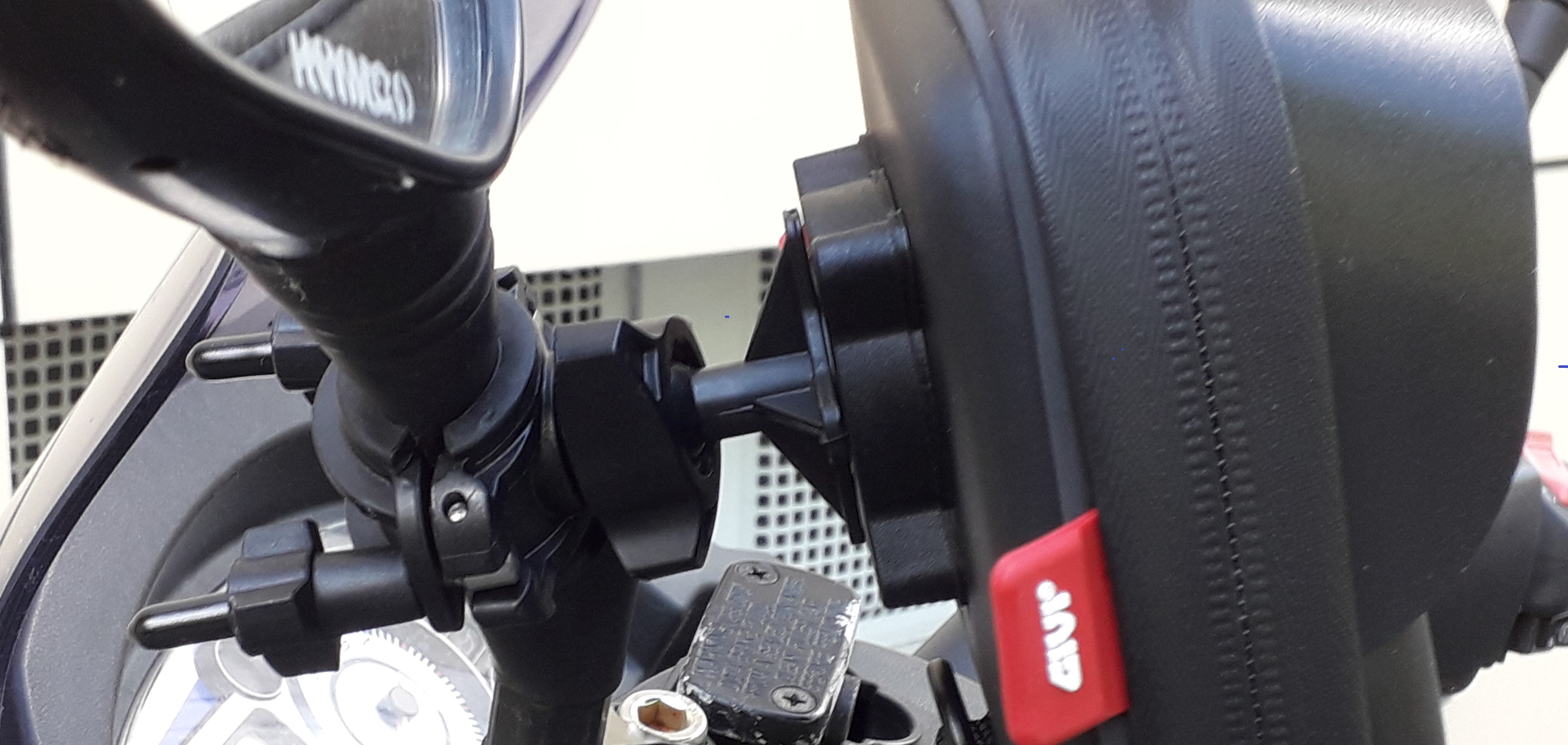

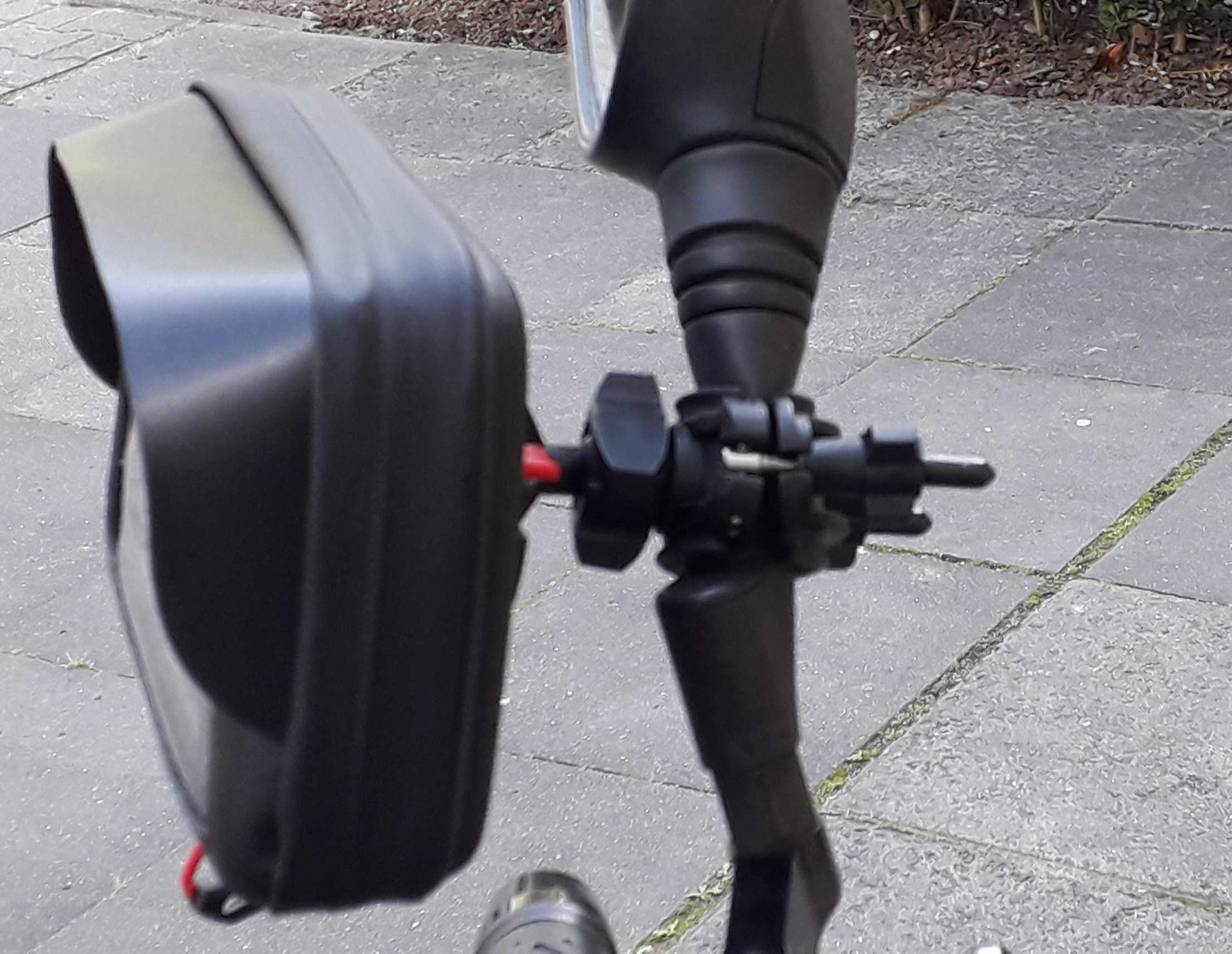

nun habe ich schon mal den Halter für das Navi am Roller. Ist wie man sieht am linken Rückspiegel angeschraubt. Die Tasche wo das Navi drinnen ist wird einfach daraufgeklipst. Habe es mir bei Tante L... geholt. Normaler Preis 49.99€ habe aber nur 39.99€ bezahlt weil auf der Plastikabdeckung eine klitzekleine Beule ist was mich aber nicht im geringsten stört.
Nun zur Stomversorgung. Werde das Navi immer mit vollem Akku einsetzen und dann eine Powerbank die auch noch mit in die Tasche geht anschliessen. Mal sehen wie weit ich damit komme. Wenn mich das Ergebnis befriedigt werde ich vielleicht doch mir eine Steckdose ins Handschuhfach einbauen um eine zweite Powerbank zu laden. Soweit erst mal Stand der Dinge. Hänge noch Fotos an wie man die Halterung sieht.

Kurze Frage,
kann dies nicht den Spiegel andauernd Verstellen durch das Gewicht des Navi´s und der Vibration?

Christian_77 hat geschrieben: 12.06.2020, 18:04
Hi Cristian_77,
Also verstellen tut es den Spiegel nicht es ist ja am Spiegelarm angeschraubt. Klar haste Vibrationen, aber hat man ja immer, hält sich aber im Rahmen. Hab eben mal gewogen: 1100 gramm mit der Powerbox drinne.

Hallo Ju 52,
hatte mein Navi anfangs auch an einem ähnlichen Halter mit Tasche. Ich empfehle dir, mach ne kleine Testfahrt mit eingeschaltetem Navi.
Vibrationen (bei längerem Abstand zw. Tasche und Fahrzeug sind nicht zu unterschätzen. Desweiteren spiegelt die Regenfolie im Deckel,
und die Sonneneinstrahlung tut das Ihre und von Regen auf der Tasche sprech ich gar nicht erst..... Fazit: Navi nur sehr schwer lesbar.....

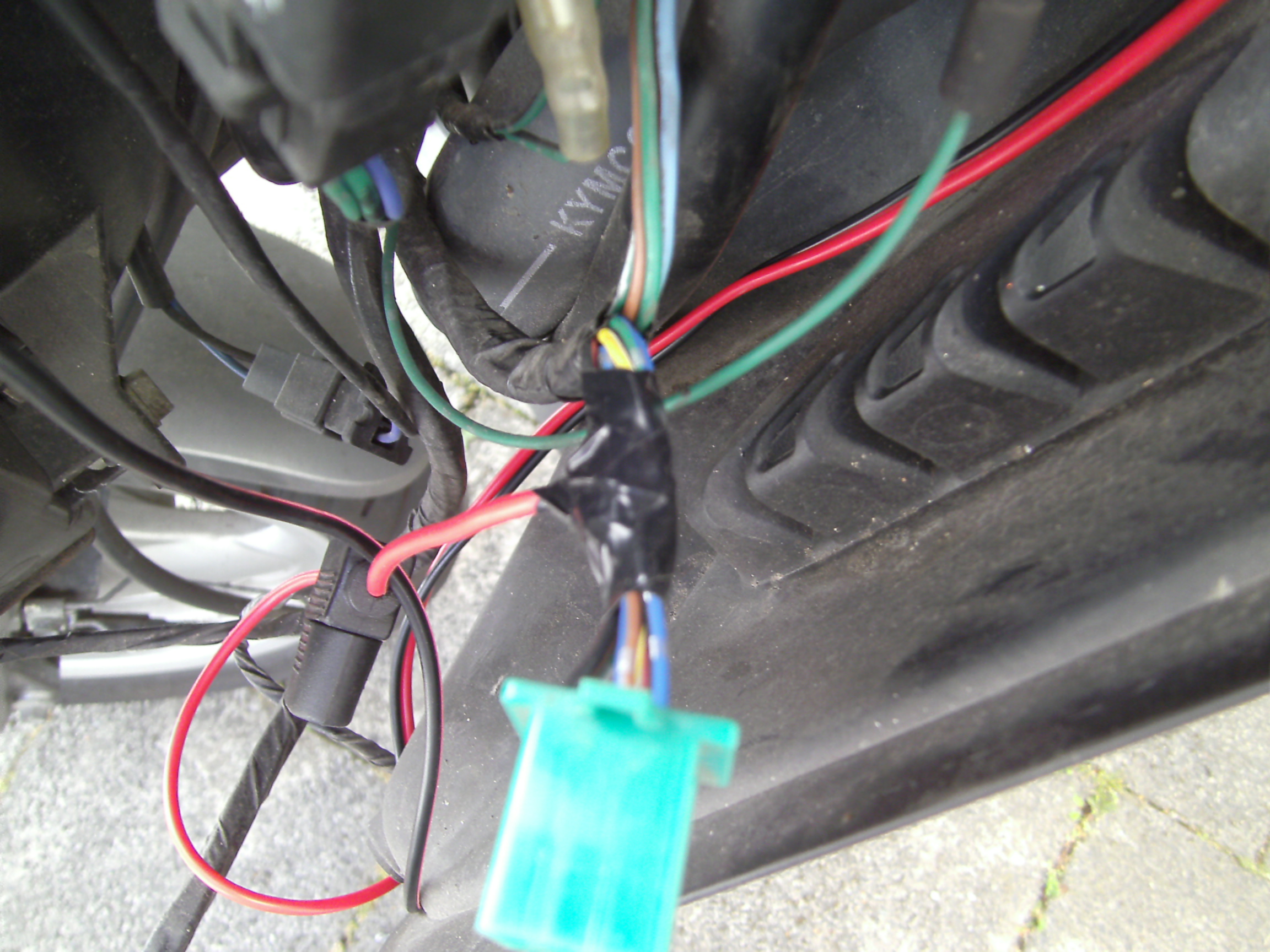

So ihr lieben Mitleser, die Kuh ist vom Eis :D
Heute haben Jens1971 und meine Wenigkeit die Stromverbindung hergestellt, Den Stecke habe ich gesten schon verbaut so das wir uns nur den Anschluss vornehmen mussten. Dank @ Mopedfreak tolles Video war der Abbau der Vorderfront ein Kinderspiel, Alex, danke nochmals.
Nun musste ein Zündungsplus gesucht werden, aber weil Jens1971 den Schaltplan gelesen hat als wenn er noch nie etwas anderes getan hätte haben wir uns für den braun-blauen entschieden. Erst mal durchgemessen, sicher ist sicher, Bingo, Volltreffer. Das Massekabel anzuschließen war für mich schon eine herausvorderung, die strengen Blicke des Meisters führten mich dann doch zum Ziel (eine Befestigung vom Kühler). Nun meinte Jens wir werden jetzt das Pluskabel an den braun-blauen anlöten was ja auch irgendwie Sinn macht. Er hat das Kabel etwa 10mm abisoliert, die Litzen vom Pluspol der Steckdose damit verbunden, dass sah schon mal gut aus. Dann für mich die Königsdisziplin der Lötvorgang, hat auch geklappt wie aus dem Lehrbuch. Nun den Stecker wieder verbunden und ein Testlauf. Jens hatte da so was wie einen USB Stecker der wohl die Funktion über prüft, was soll ich euch sagen, keine Errormeldung vom Gerät, also alles richtig gemacht. Nun kam ich wieder ins Spiel, alles schön mit Kabelbinder befestigt. So das war es ja auch, nun da wir die Vorderfront schon mal da liegen hatten habe ich gleich die Standlicht und Fahr/Fernlichtbirne gewechselt.

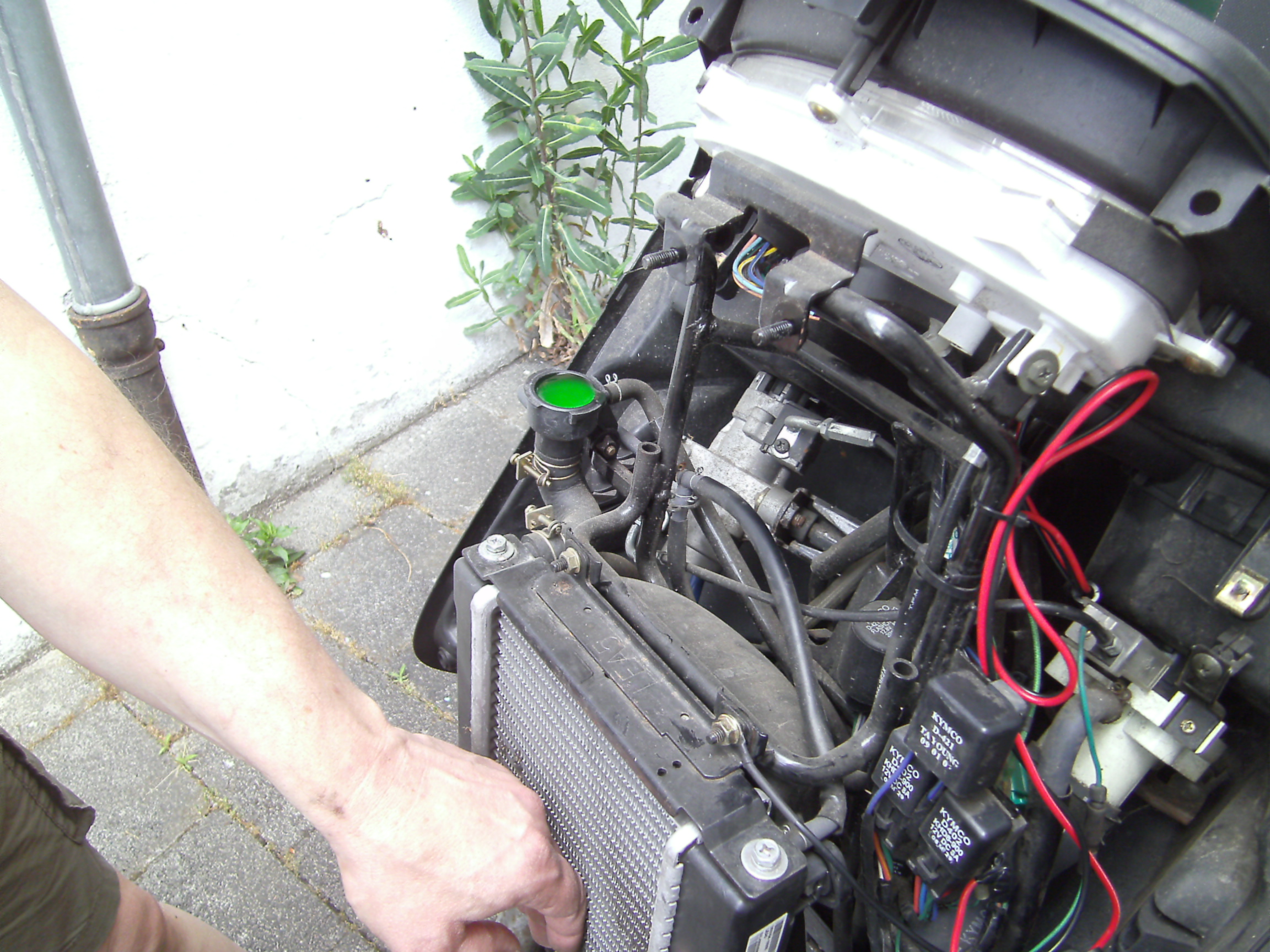

Nun kam es zum Showdown, man könnte ja auch mal nach dem Kühlwasser schauen da ja der Kühler so ganz ohne Hemd und Höschen sich präsentiert. Um es kurz zu machen, war kaum noch Wasser drin, aufgefüllt, alles gut.. Dann kam Jens auf die Idee auch mal nach dem Ölstand zu schauen, da sah fast noch düsterer aus wie beim Wasserstand des Kühlers. Ich sagte"oh Jens, ganz dünnes Eis" er erwiderte "da ist kein Eis mehr". Das hatte gesessen. Na zum Glück hatte er noch etwas Öl da und haben nachgefüllt. Das hätte ganz schön ins Auge gehen können. Morgen früh, ganz großes Indianerehrenwort, wird das Öl von mir bis bis zur zulässigen Markierung nachgefüllt. Dann habe ich im Alleingang noch die Front ohne Probleme wieder angebaut, wurde auch zeitlich eng, wir wollten ja auch noch eine kleine Tour in einen Biergarten machen. Nun nur noch Werkzeug verräumen, Hände waschen und es konnte losgehen. War eine schöne Tour, nur der Landkreis Offenbach muss mal irgendwann mal zig Ampeln in einer Tombola gewonnen haben, alle 100 m haben sie diese auch fix aufgestellt und an der Farbe Rot großes gefallen gefunden. Egal, wir sind gut im Biergarten angekommen, die Getränke waren gut gekühlt, was will man mehr nach Abschuss des Projektes.
Ich möchte mich nochmals bei Jens1971 bedanken, ohne ihn hätte ich es alleine gar nicht bewerkstelligen können, danke schön.

Re: Steckdose 12 V für ein Navi
Beitrag von JU 52 »
moin,

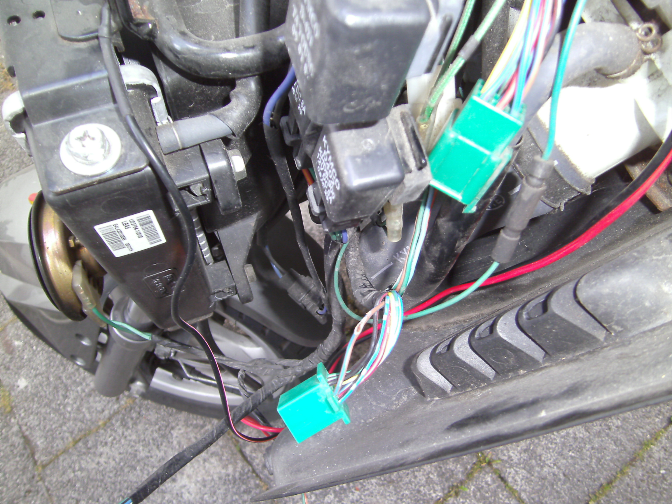

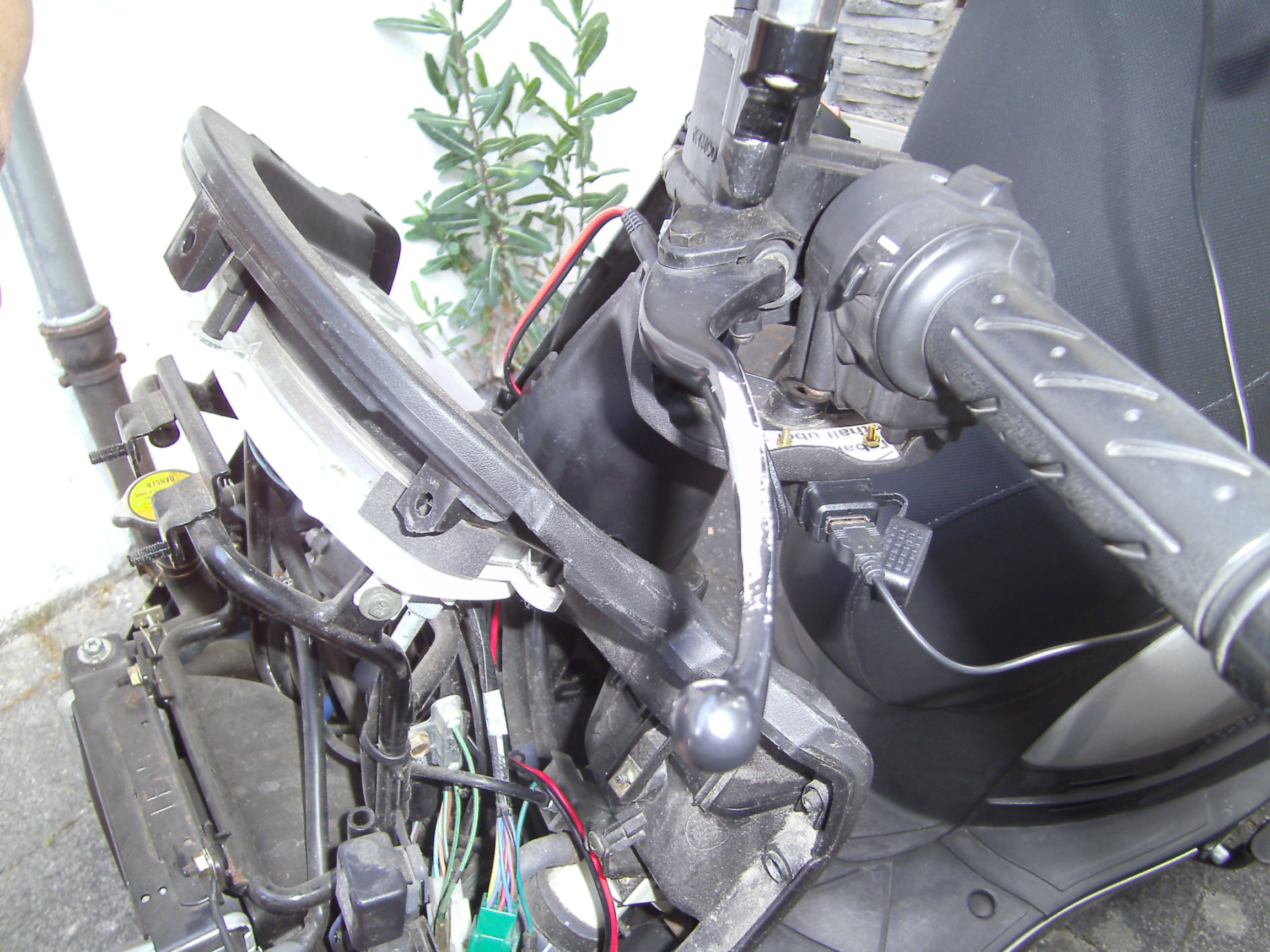

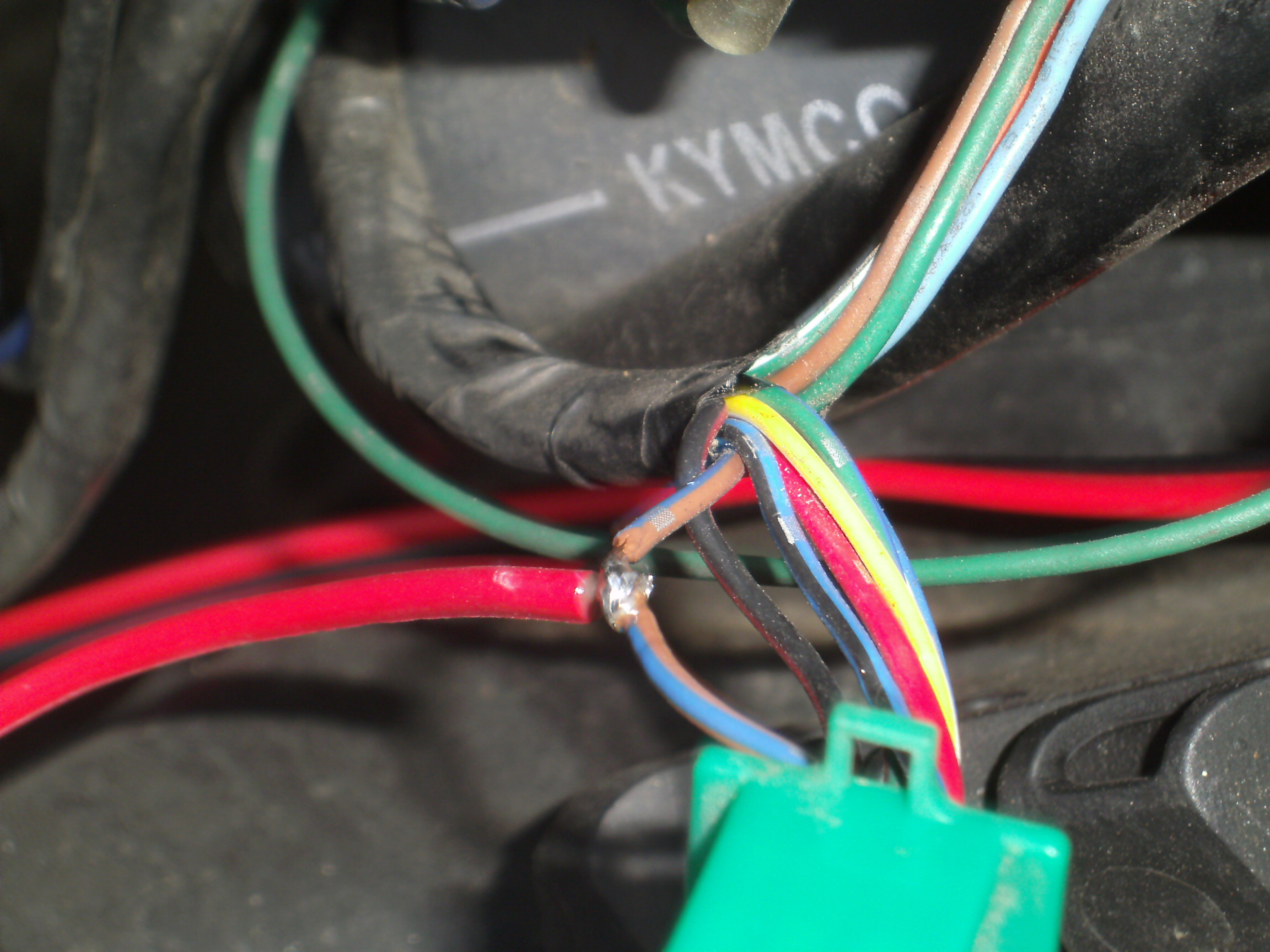

hier ein paar Bilder vom anschliessen der USB-Steckdose:
Vorderfront abgebaut
den grünen Stecker vom Zünschloss getrennt
Zündungsplus 10 mm abisoliert
Plusleitung ordungsgemäß angelötet
Plusleitung am Zündungsplus angeschlossen
hier die Steckdose mit eingestecktem Kabel vom Navi
da war das Kühlwasser schon nachgefüllt
Beitrag von burgmann400 »
plusleitung ordnungsgemäß angelötet... na ja, so ganz ordnungsgemäß ist das wohl nicht, da im kfz-Bereich an Kabeln nicht gelötet, sondern gecrimt wird. hat den Hintergrund, dass eine lötverbindung starr ist und durch Vibrationen leichter brechen kann.
nur mal so im klugscheissermodus angemerkt 😋
vg vom burgmanfahrer :wink:
JU 52
Beiträge: 291
Wohnort: Frankfurt am Main
Hat sich bedankt: 77 Mal
Danksagung erhalten: 18 Mal
Beitrag von JU 52 »
Ich kann mir nicht vorstellen, dass die "relativ geringen" Vibrationen
im Roller die Lötstellen so sehr belasten. Zumindest in einer einfachen
Litze.
Ein Provisorium hält ewig...
