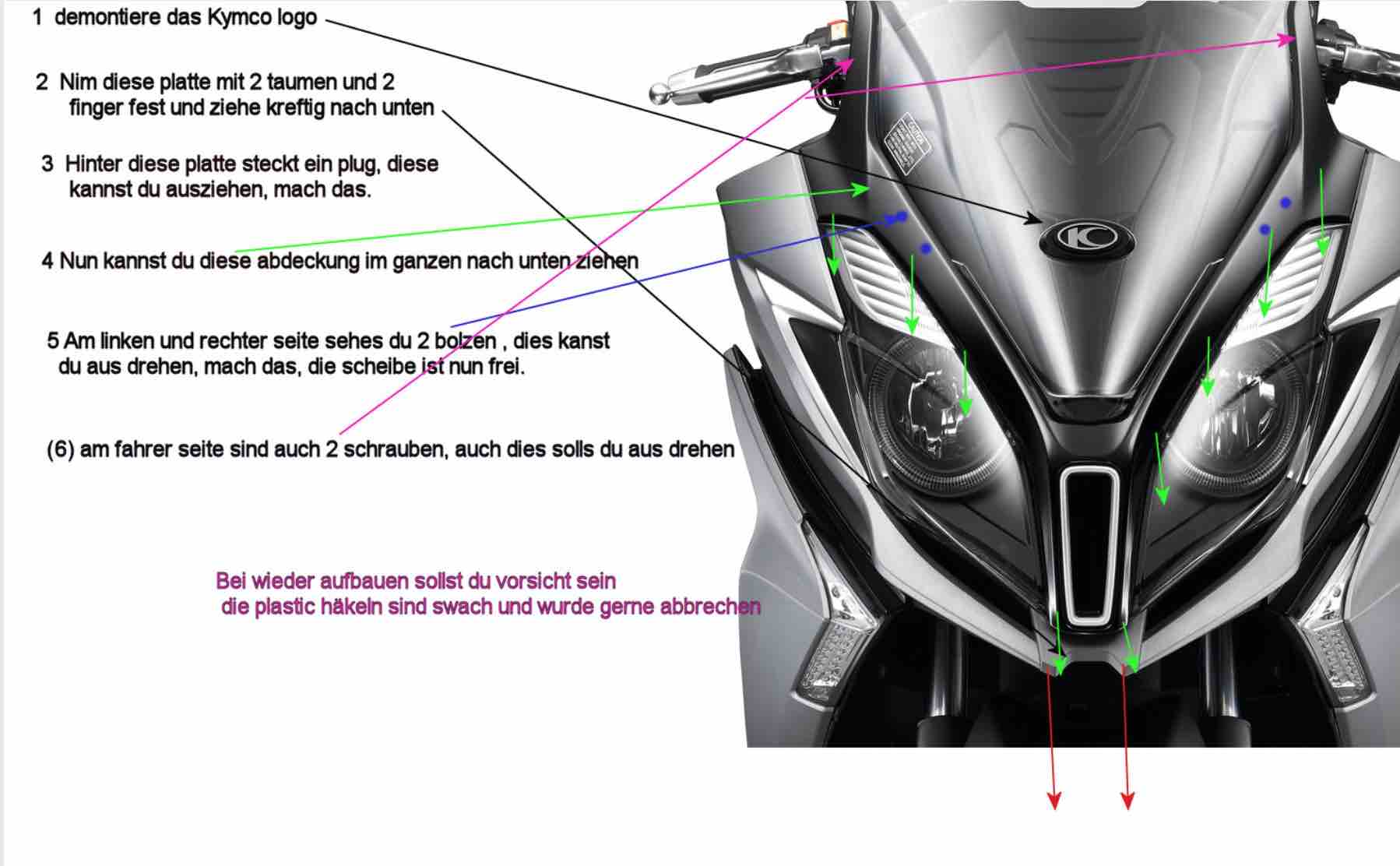

Hallo, da sich bei meinen DT350i viel Schmoder hinter den Windschild angesetzt hat, möchte ich die mal säubern. Unter der Suchen habe ich nichts gefunden. Ich kann nähmlich nicht glauben das da nur die 3 Schrauben zu öffnen sind.
Für Hinweise wäre ich sehr dankbar.

:shock:
Scheibe ndt.jpg (101.91 KiB) 1993 mal betrachtet
