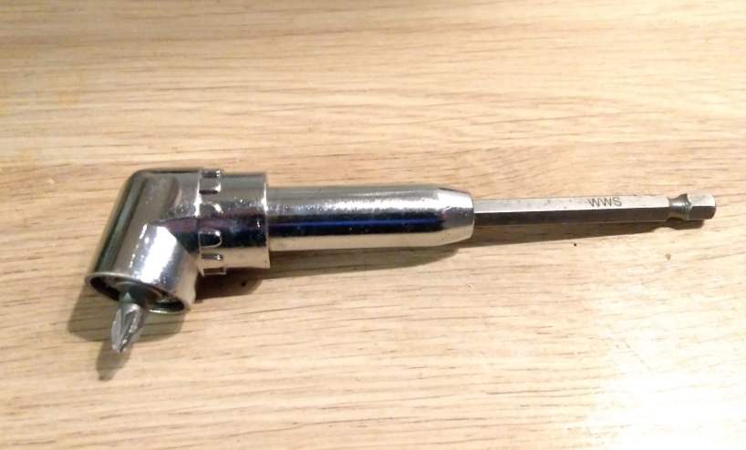

Und hier noch das versprochene Bild von dem SchrauberTool, um relativ bequem das Ablendlicht von unten kommend, einzustellen. Man muss also nicht mühsam dieses dumme Rädchen bewegen, sondern einfach seine Vierkantschraube rein bzw. rausdrehen. (Hoch: Uhrzeigersinn - Runter: gegen Uhrzeigersinn).
Das ist so ein Ding, mit dem man mittels eines Bitschraubers um die Ecke schrauben kann. Gibt's sicherlich in jedem Baumarkt.
Hier ist natürlich Handarbeit angesagt - also ein Schraubendreher mit Bitaufnahme. Sowas in der Art:

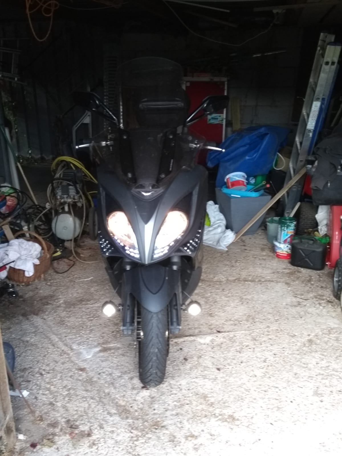

Ach ja, und ganz wichtig, die Dinger haben eine ECE zulassung, und der TÜV hatte auch nix zu meckern.
Beiträge: 879
Hat sich bedankt: 168 Mal
Danksagung erhalten: 151 Mal
Re: und überhaupt - LICHT ...
@Lügfix
Hast du evtl. ein Foto von den angebauten Nebelscheinwerfern?
Hatte mal testweise H4 Birnen drin...ein Unterschied wie Tag und Nacht. Da aber der xciting nur für HS1 vorgesehen..
Die 35W HS1 sind schrecklich, wenn du im Dunkeln über Land fährst und hinter dir ein PKW mit richtigem Licht. Ich habe gedacht das Licht am Roller ist aus 🙈
Lügfix
Beiträge: 49
Registriert: 15.11.2014, 18:43
Danksagung erhalten: 7 Mal
Beitrag von Lügfix »
Hier ein Bild
