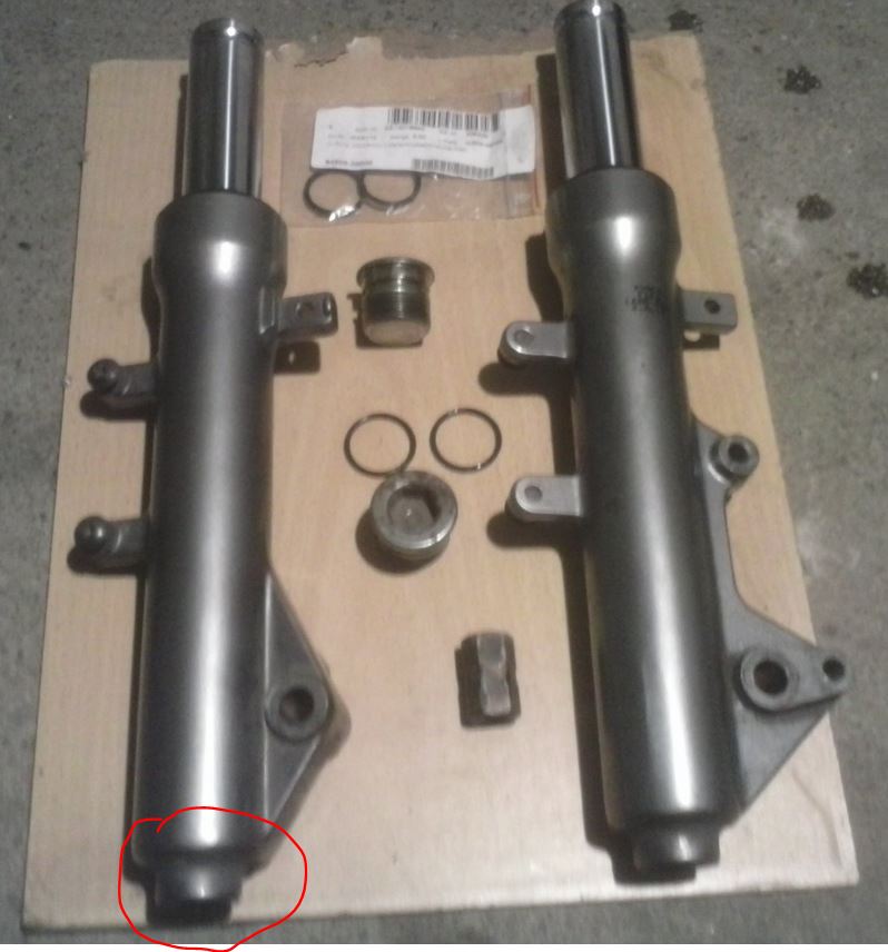

Hallo Leute,
aufgrund einer undichten Vordergabel bin ich gerade dabei die Gabel auseinander zu nehmen und wieder abzudichten.
Leider ist es so wie im Handbuch vorausgesagt, beim Lösen der unteren Schraube am Außenrohr dreht sich das obere Rohr mit. Leider habe ich keinen Schlagschrauber zu Hand...
Auch wenn ich Ober- und Außenrohr festhalte, so dass sich beide Rohre nicht mitdrehen, lässt sich die Schraube zwar drehen, aber nicht lösen...
Habt ihr zufällig noch einen Tipp auf Lager?

meinst du diese Schraube dort unten drin?
Ich bin mir nicht ganz sicher aber ich meine die muss gar nicht raus um die Gabel auseinander zu nehmen...

Ja, genau die. DAs wäre ja gut. Im Werkstatthandbuch steht dass man sie lösen muss... Ich muss nämlich nicht nur das Öl wechseln, sondern auch den Simmering erneuern, die eine Gabel ist undicht....

So, hab jetzt zunächst oben den Stopfen entfernt, Öl ausgekippt und die Feder entnommen. Jetzt muss trotzdem die Inbusschraube unten am Außenrohr entfernt werden. Sie dreht sich nach wie vor (bei beiden Dämpfern), geht aber keinen mm weiter raus...

Mit dem richtigen Werkzeug hat es nun geklappt. Das Problem war, dass ich den oberen Stopfen zuerst gelöst habe und dann die Federspannung weg war. So hat der Dämpferkolben bzw. der Endanschlag immer mitgedreht. Hab die Feder dann wieder reingesteckt und belastet. Dann lies sich die Inbusschraube ohne Probleme mit dem Schlagschrauber lösen.
