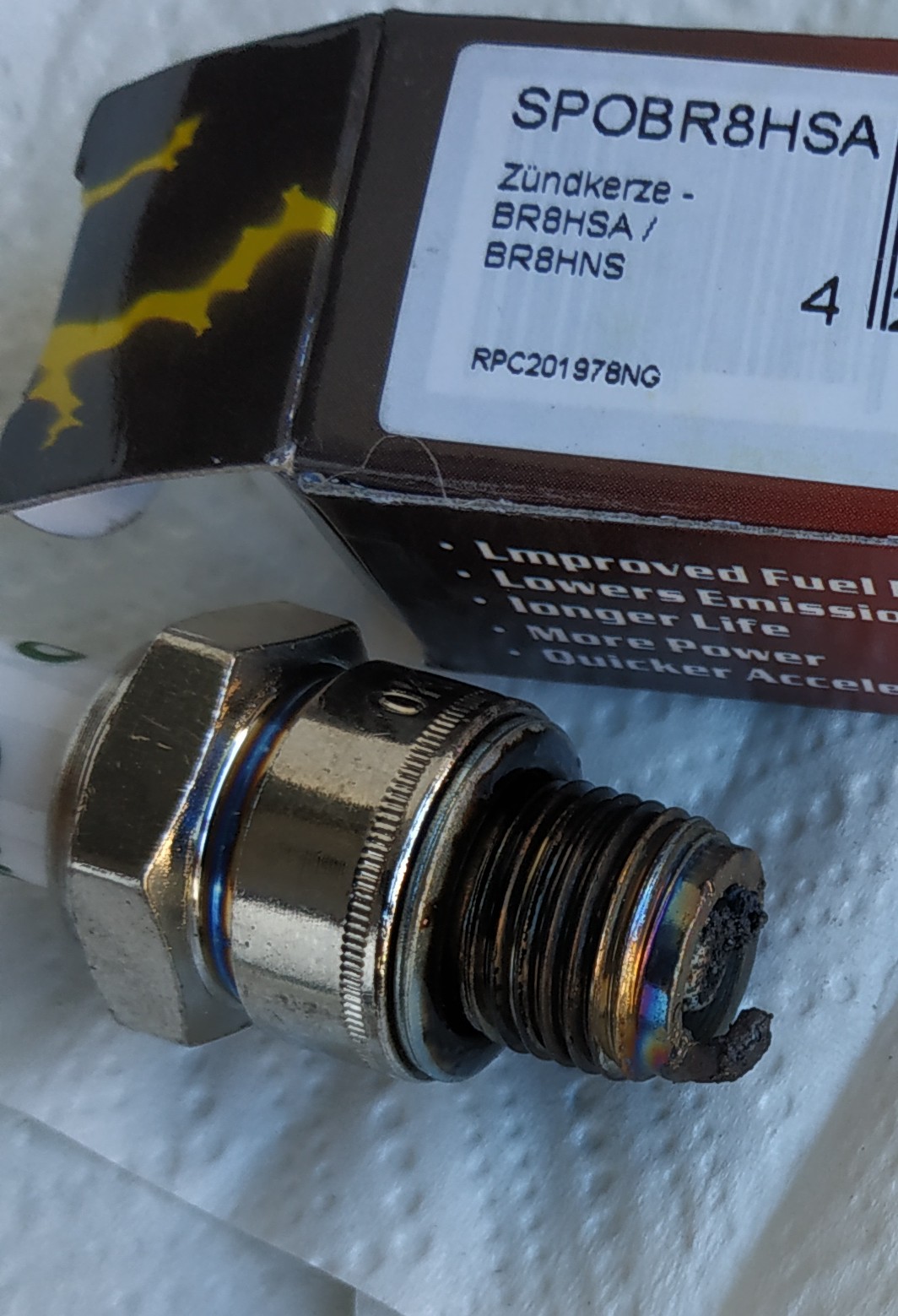

update: mittlerweile habe ich eine neue zk eingeschraubt, weil laut forum ca 80% aller probleme damit lösbar sind. hat bei mir nicht geholfen. also den vergaser ausgebaut und mit nadeln, druckluft und wasser jede mögliche öffnung gereinigt. danach lief der roller und ich konnte zur probefahrt. allerdings war nach mehreren 100 m vollgasfahrt der vortrieb weg, nach paar gedenksekunden lief er wieder. also noch den schwimmerstand etwas korrigiert. erneute probefahrt und diesmal bin ich ganz liegengeblieben. roller aus und sprang nicht mehr an. zurück geschoben und den vergaser kontrolliert. sah gut aus.
dann die nagelneue zk kontrolliert:
anderer vergaser -> probleme
